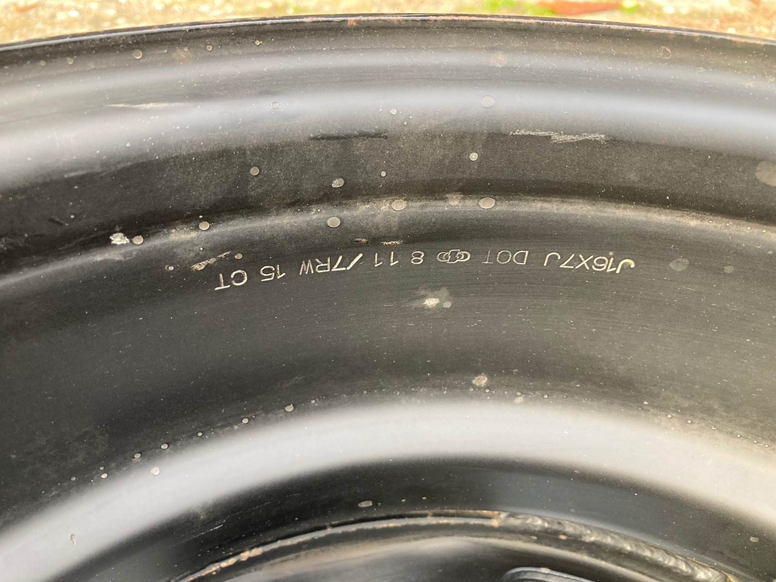

...an den Prägungen bzw. Schlagzahlen und -buchstaben....
Re: Erkennungsmerkmale der originalen 16 Zoll Stahlfelgen für Hilux Vigo
... also die E 16x6J oder E 16x7J

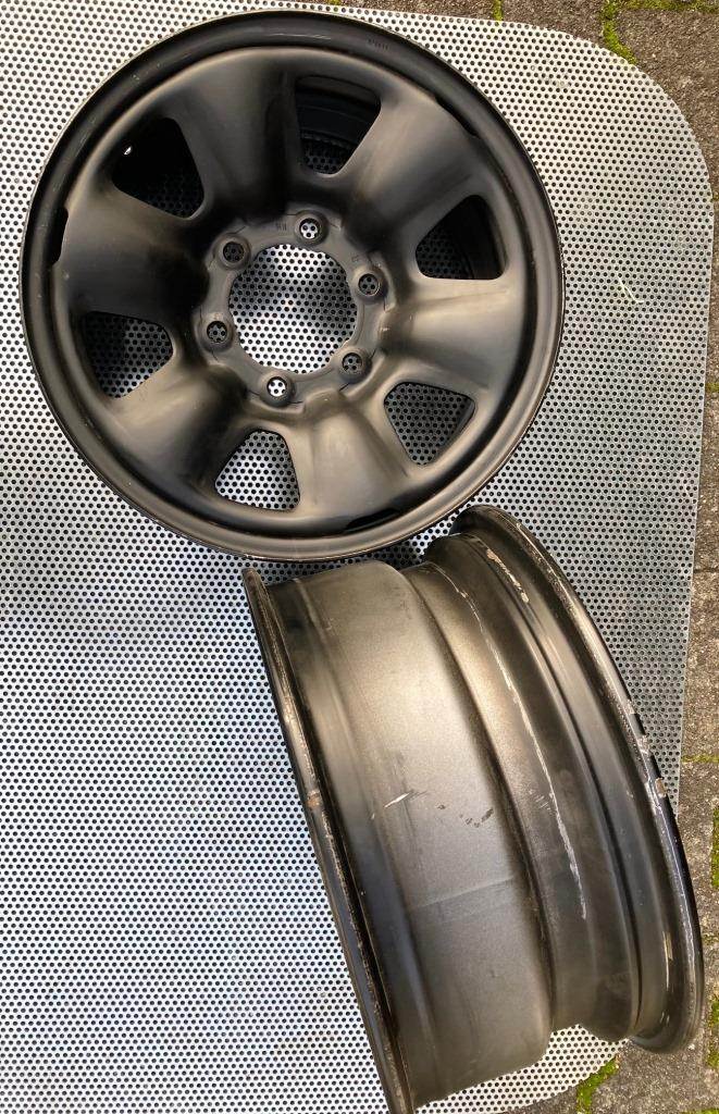

Sind das vielleich die?
Jau, schaut so aus!

die von dir abgebildete Stahlfelge 7 x16 ist vom Land Cruiser J 12/15...
ist in den arabischen Ländern zum Teil die Serienausstattung mit 245/75 R16 auf dem Hilux Vigo ohne Verbreitung gewesen...
passt auf alle Fälle im Vergleich zur der Dotz- Felge über die Bremse...
der Felgenstern ist in der Sicke aussen verschweißt und stört somit nicht
Wolf

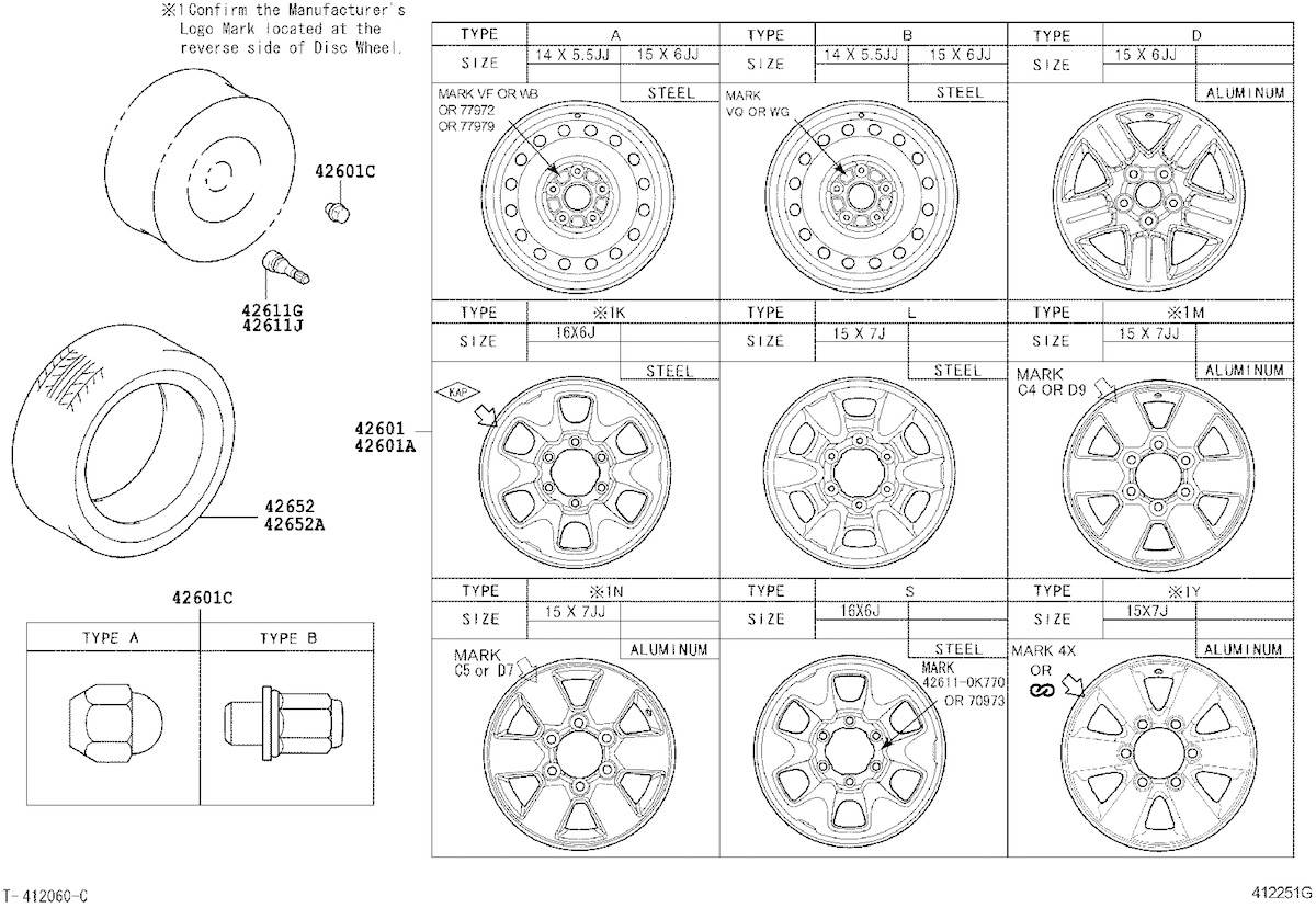

Ihr habt beide vollkommen recht, es gab keine Stahlfelge in 7x16 für den Hilux.hakim hat geschrieben: 18. Mai 2026 05:46Auch sind mir speziell vom Hilux 2005-15 keine serienmäßigen Stahlfelgen in 7x16 ET30 bekannt.....
Es gibt Traglastbestätigungen für ToyoFelgen aber erst ab dem REVO.
Natürlich verkauften die Toyotahändler dann die LC Felgen den Kunden.
Nach meiner Erfahrung, spricht heutzutage nichts mehr für Stahlfelgen, aber Jedem das Seine.

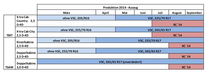

Hier nochmals eine kleine Hilfe, dies sind die Serienfelgen des Hilux gewesen inklusive der Kennzeichnungen MARK...: Und hier die nach Facelift verbauten Reifengrößen: Bei 7, 7,5 und 8 Zoll breiten Felgen ist eine Einpresstiefe von ET15 (mit Verbreiterungen) bis ET30 (ohne Verbreiterungen) sehr gut verbaubar und macht wenig Probleme.
