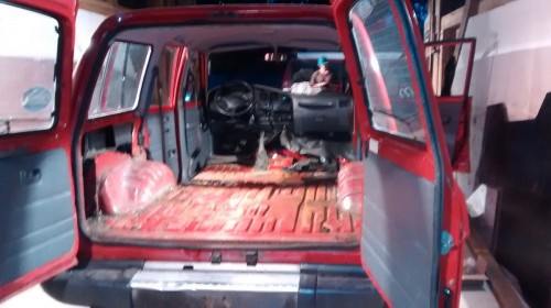

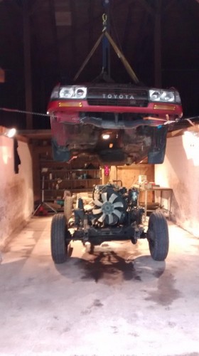

Hier noch ein Paar Bilder der "Scheidung"
Erst einmal ausräumen

ein bisschen Sonne schadet nicht, kommt ja sonst nie Licht drann :-)
Da hängt er nun am Balken
