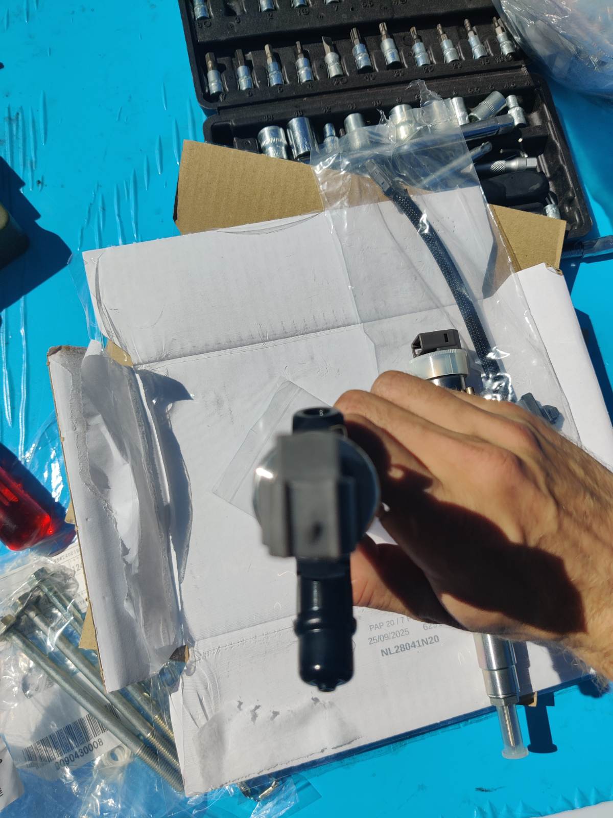

Hallo zusammen
Wisst ihr ob die Injektoren vom kdj95 jg. 2001 compensation codes haben? Wenn ja wo findet man die? Ich habe neue von Denso bestellt und bin gerade dran sie einzubauen, finde aber keine 20-30 stellige Codes auf den Injektoren.
Danke und lg,
Kai

Nein beim KDJ 95 gibt es noch keine Code.
Erst ab J12
Gruß Volker

Nur der Vollständigkeit halber - auch die J9 mit 1KD-FTV haben codierte Injektoren - jedoch nicht über einen einzugebenden Code, sonder über Widerstände im Injektorstecker.
Deswegen ist der bei 2 Injektoren auch 4 polig.
2 Pole für die Ansteuerung und 2 damit das Steuergerät den Widerstandswert erkennen und die Einspritzmenge entsprechend anpassen kann.
Bei einem Injektortausch brauchst also nichts anlernen.
Achtung:
2 Injektoren haben aufgrund der Einbauhöhe (Ladeluftkühler) die Widerstände in einem dem jeweiligen Injektor zugeordneten Kabel - die Kabel nicht vertauschen, sonst stimmt die Codierung nicht mehr.
Sieht man bei deinem Bild hier - das eingeschweißte Kabel "MUSS!!" zu dem damit geliefertem Injektor!
In deinem Bild sieht man auch schön den nur 2poligen Injektorkopfstecker - das separate Kabel ist vorn auch nur 2polig logischerweise, endet aber auf der anderen Seite 4polig mit dem entsprechendem Widerstand im Stecker.
