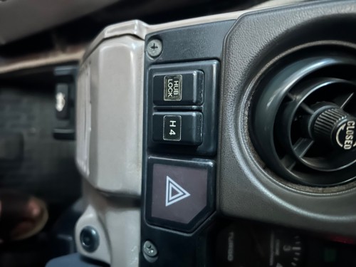

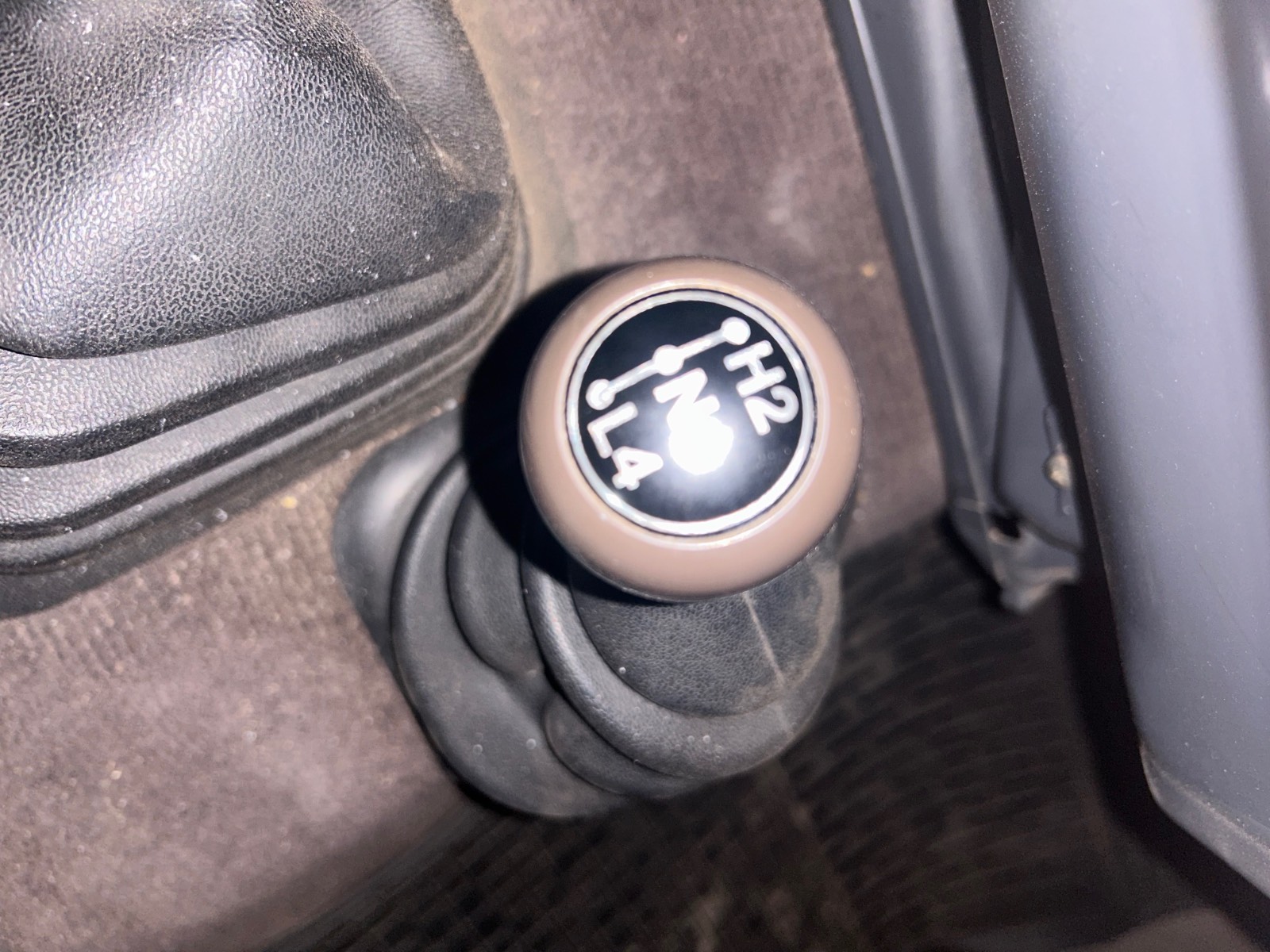

2. Mein LJ77 hat elektronische Hub-Locks und scheinbar auch eine elektronische Allrad-Aktivierung. Ich kenne nur die Steuerung über den zweiten Ganghebel und die manuellen hub-locks an den Vorderreifen. Mein zweiter Ganghebel am LJ77 zeigt nur H2/N/L4 an. Für mich heißt das Normalbetrieb/ Neutral / Lowgear mit Allrad.
Laut Instruktion am Handschuhfach aktiviere ich den H4 Allrad über: Gang raus / zweiten Ganghebel auf N / Schalter für Hub-Lock drücken(Lampe Hub-Lock geht an) und Schalter für H4 drücken. Dann leuchtet die H4 Lampe jedoch nur kurz auf, und geht wieder aus.
Lowgear alleine bekomme ich rein, aber auch nur ohne Allrad…

Freilauf Naben auf schrauben, wahrscheinlich automatinaben defekt.blp hat geschrieben: Mi 23. Aug 2023, 18:43
Habt ihr Ideen wie ich da meine Lösungssuche beginnen sollte?
Sollten innen so aussehen:
Alternativ auf manuelle Naben umbauen.
Beim schalten des Allrads musst du meiner meinung nach nur den H4 Knopf drücken und Hub Lock, also nicht das Verteilergetriebe in Neutral schalten. Das musst du nur anfassen wenn du L4 willst
![think :think:](./images/smilies/think.gif)
H4 kann auch noch rum zicken wenn der Stellmotor defekt ist, L4 wird mechanisch geschaltet, funktioniert aber natürlich nicht wenn die naben nicht sperren.
