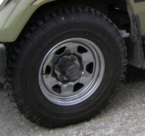

Schauen die Dinger so aus? "Power Locking Hubs"? Das sind die Elektrischen mit Schalter am Armaturenbrett.
Soweit ich mich erinnere müssen die allerdings erst verriegelt sein bevor sich der 4WD zuschalten lässt.

So sah das bei meinem LJ73 aus.

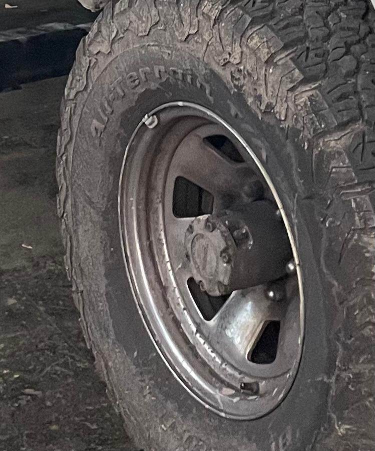

Re: LJ73 Allrad funktioniert nicht
Hier ein BildRobertL hat geschrieben: 12. August 2023 22:18Schauen die Dinger so aus? "Power Locking Hubs"? Das sind die Elektrischen mit Schalter am Armaturenbrett.

Ja das sind dann halt diese Power Locks. Wenn diese nicht eingerastet geht auch der 4WD nicht rein. D.h. wie von Nils geschrieben hast du dann höchstwahrscheinlich ein anderes Problem wenn sich die Vorderräder nicht drehen wenn alles eingeschaltet ist.
für mich sieht das aber nach manuell sperrbaren Freilaufnaben aus. Am mittigen Griff im Uhrzeigersinn drehen sperrt die Nabe. Sollten beide auf "gesperrt" stehen, aber trotzdem der Allrad nicht funktionieren: Funktion beider Naben prüfen, indem man in 2WD am gesperrten Vorderrad dreht und schaut, ob die zugehörige Antriebswelle tatsächlich mitläuft. Manchmal bleibt der Mechanismus in "free" hängen, obwohl man außen auf "lock" gedreht hat. Bei nur einer gesperrten Nabe rollen die Ausgleichsräder im Diff ab und es wird keine Kraft an die Räder übertragen. Sperrt eine der Naben nicht: ausbauen, zerlegen, reinigen und fetten. Das reicht meist schon.

Ich sehe da keinen "mittigen Griff" auf dem Foto.

Für mich schauen die auch nach elektrischen aus. bzw. zumindest nach was anderem als manuell oder sogar "nicht" Toyota aus.
