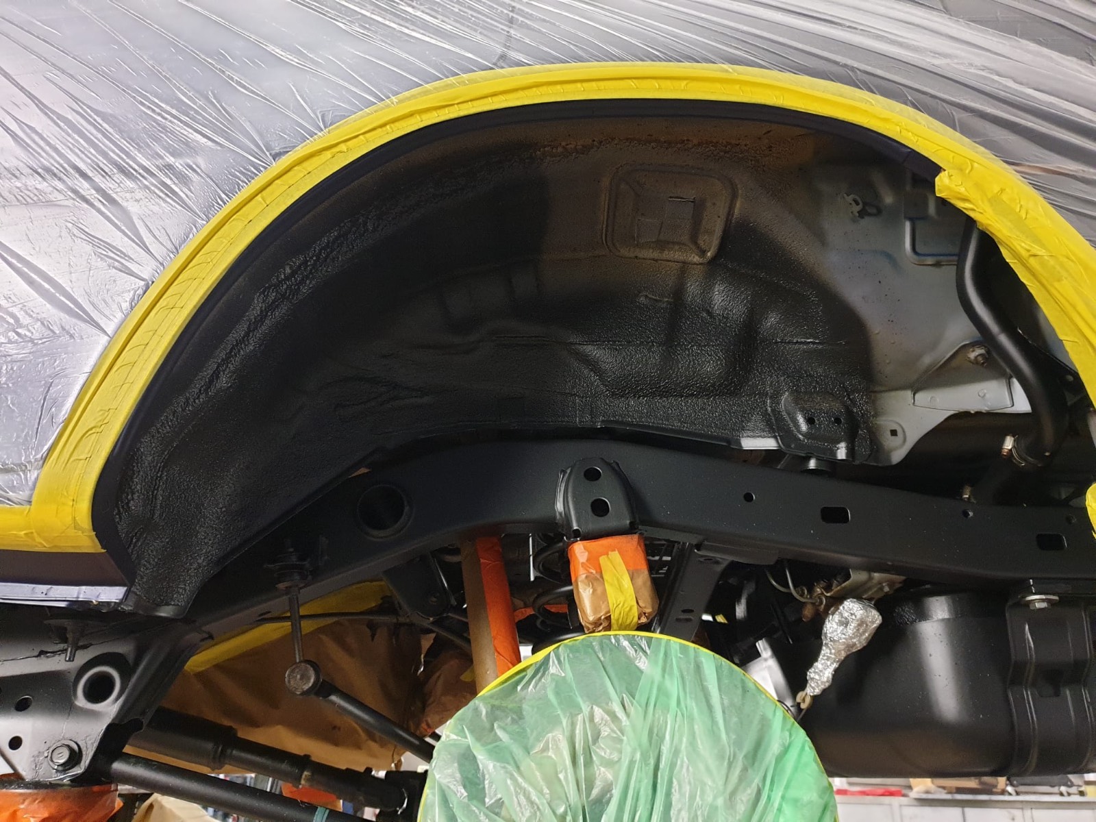

nach einiger Zeit hier mal ein Update, ich habe inzwischen auf 235/85R16 umgerüstet, BFG AT KO2. Das sieht jetzt richtig Klasse aus.
Der Unterboden und Motorraum wurden gereinigt, in einer Lackierhalle eine Stunde auf 60 Grad getrocknet und über Nacht mit laufender Lüftung der Halle endgültig getrocknet. Danach wurden die Schweißnähte am Rahmen, die Flugrost hatten behandelt. Die Konservierung hat mit TimeMax UBS Hero2 stattgefunden, die Hohlräume mit Mike Sanders und alle Schweißnähte sowie Schrauben haben eine Extraportion Mike Sanders bekommen.
Ich bin wirklich begeistert, das Wachs klebt nicht und es ist transparent, wenn etwas entstehen sollte, werde ich es frühzeitig erkennen können.
