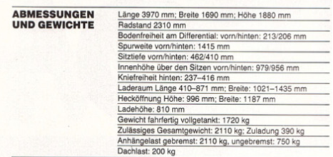

Hallo Zusammen,
mein LJ70 hat "nur" 1500kg Anhängelast eingetragen, laut meinen Recherchen sollten es aber 2210kg sein.
Was habt ihr eingetragen oder kennt ihr eine Quelle die ich heranziehen könnte um das beim TÜV zu korrigieren. Ich denke das ist entstanden als beim Import aus Spanien deutsche Papiere ausgestellt wurden.
Marco

Die Anhängelast hängt vornehmlich von der verbauten Kupplung ab. Höchstwahrscheinlich ist das eine Nachrüstung? Was sagen den die Papiere oder das Typenschild der Kupplung bzw der Hersteller?
Außerdem könnte es sein, dass die Eintragung in Spanien gesetzlich limitiert war, und diese Werte in Deutschland schlicht übernommen wurden.
Mein spanischer BJ73 hatte auch nur 1800kg eingetragen. Was sagen denn die spanischen Papiere?
Um das ändern zu lassen wirst du jedenfalls eine entsprechende Typzulassung bzw Gutachten für die Kupplung beibringen müssen.
Viel Erfolg Felde

Weiß nicht, ob es hilft, aber mein spanischer LJ73 hat auch nur 1.500kg eingetragen.

Mein alter Lj 70 TD von 1987 hat lt. Zulassungsbescheinigung eine zulässige Anhängelast von 2.210 kg und ein max. Zuggewicht von 4.420 kg.
Bedingt durch den kurzen Radstand des Autos bedarf die Ausnutzung der Anhängelast beim Fahren allerdings großer Vorsicht.
