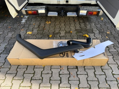

Safari Snorkel Set unboxing

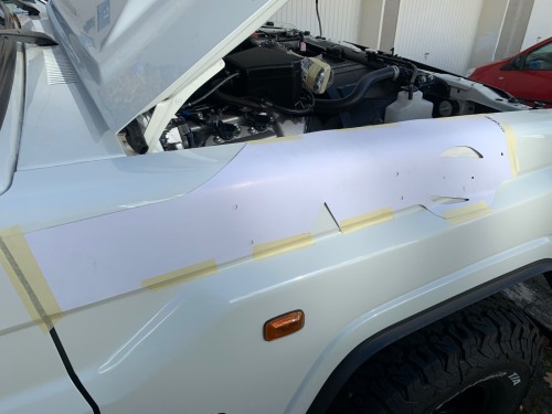

Schablone ausgerichtet und aufgeklebt

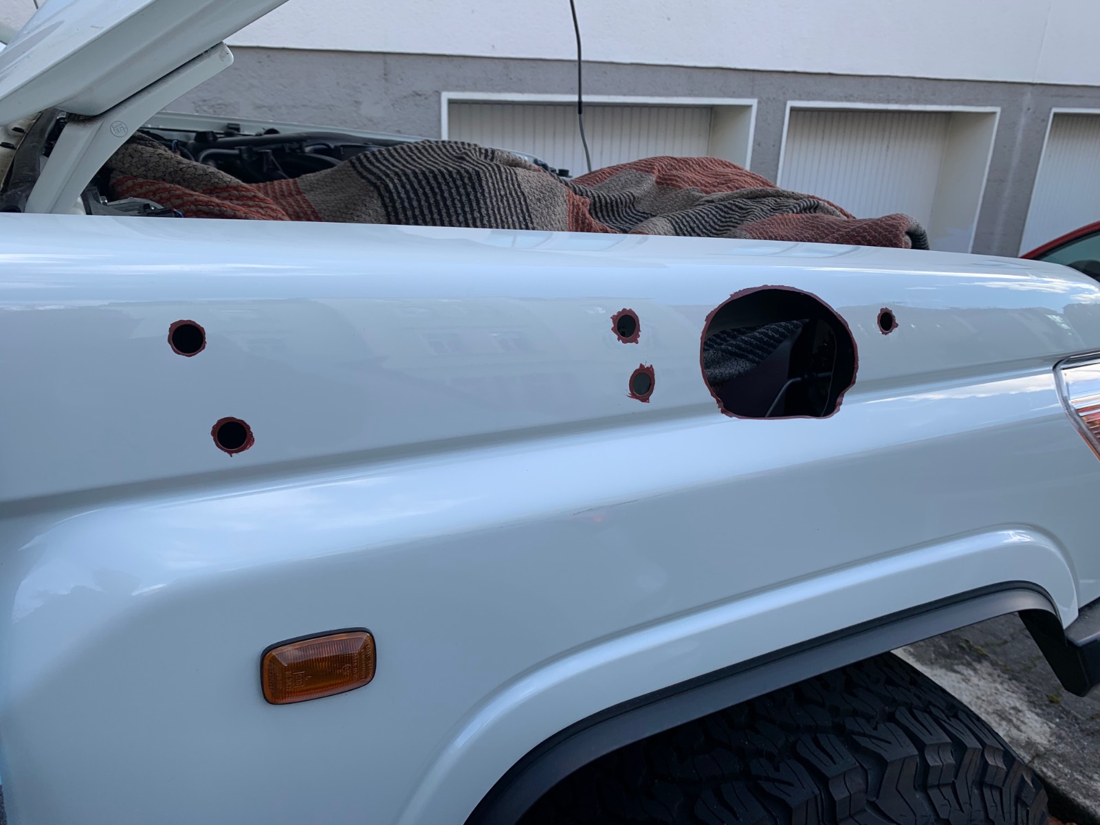

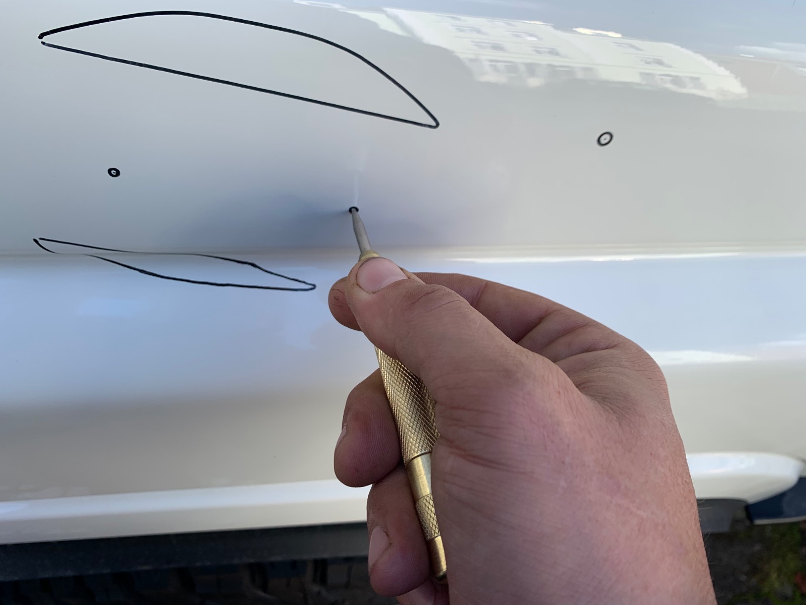

Löcher und Schnittkanten angezeichnet und angekörnt
Schweizer Käse, jetzt gibt es kein zurück mehr
Abgeklebt um mit der Stichsäge den Lack nicht zu verkratzen
Alle Löcher gebohrt, entgratet und mit Rostschutz versiegelt

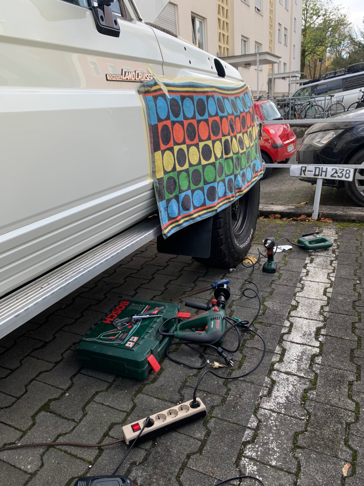

Unser Arbeitsplatz, daheim auf dem Stellplatz

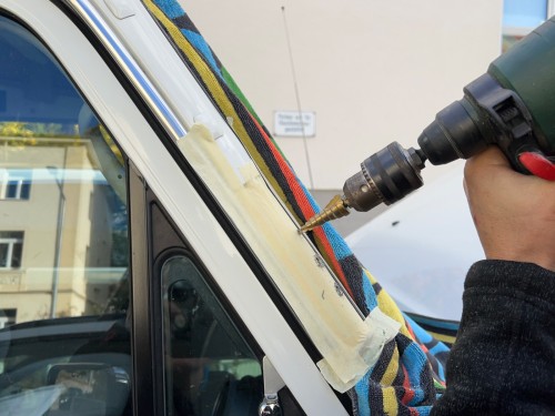

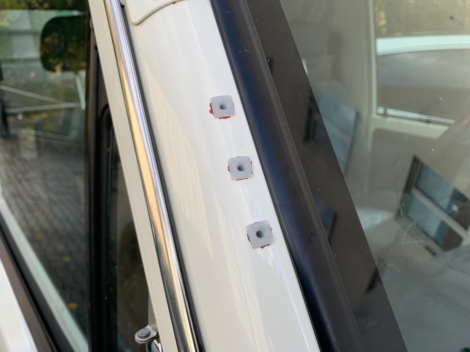

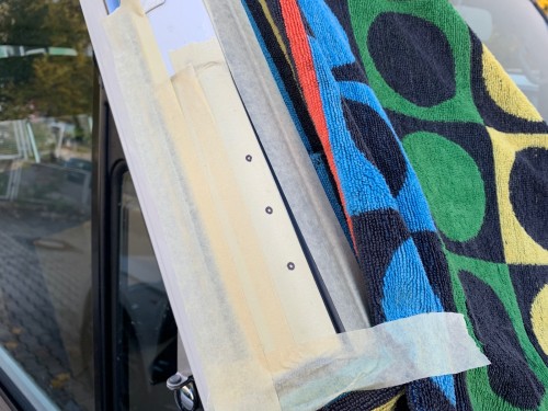

Markierungen an der A-Säule
Und erneutes bohren
Und erneutes bohren
Löcher versiegelt und Kunststoff Einsätze eingedrückt

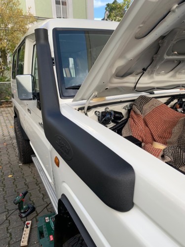

Schnorchel Montage
Schnorchel Montage

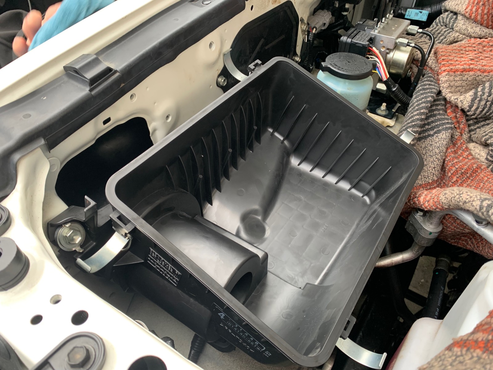

Verbindungsschlauch an Schnorchel und Luftfilterkasten installiert

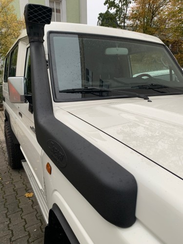

Luftansaugung angebracht, fertig ist die Montage
Wir finden die Optik super und hoffen die zusätzliche Wattiefe nie vollends ausschöpfen zu müssen. Die beiden Ventile im Luftfilterkasten haben wir verschlossen, die anderen Entlüftungen legen wir natürlich auch noch höher. Aktuell im freien unter dem Auto zu liegen, ist es bereits etwas zu kalt.
Der Einbau des Schnorchels verlief völlig problemlos, es gab nur an einer Stelle etwas zu kurze und unflexibele Arme. Die beiden Schrauben in Richtung A-Säule sind schwer zugänglich. Dort die Beilagscheiben und Muttern anzubringen hat den ein oder anderen Krampf und aufgeschürfte Hand bedeutet.

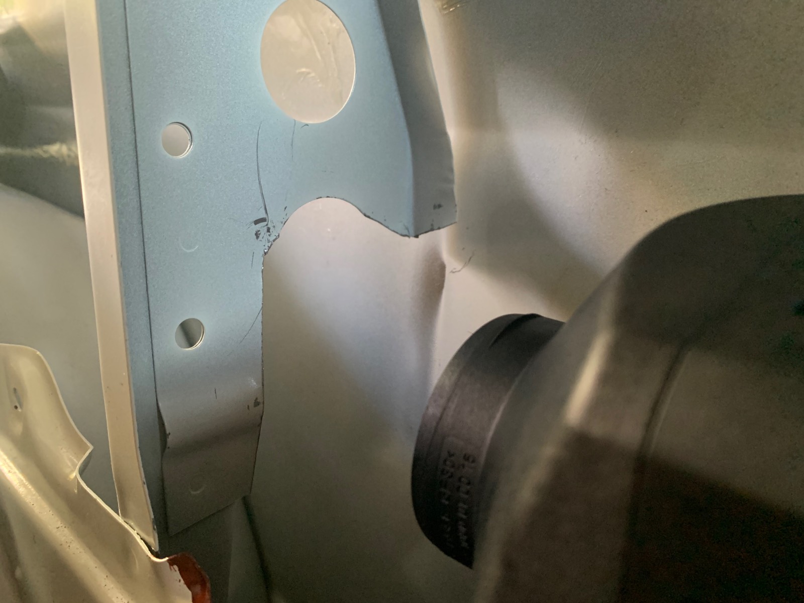

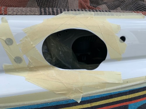

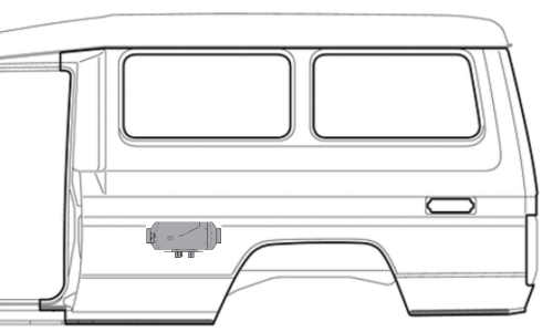

Um die Eberspächer in die Seitenwand zu bekommen muss das Blech bis zur Kante entfernt werden

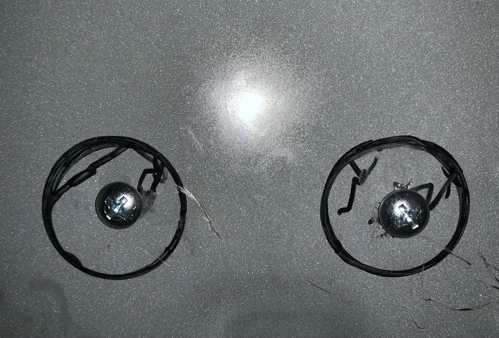

Die Pilotlöcher sitzen wie vermutet etwas zu hoch um sie aufzubohren.
Bohrungen von außen etwa 1cm tiefer wiederholt und mit Stufenbohrer auf 32mm gebracht.

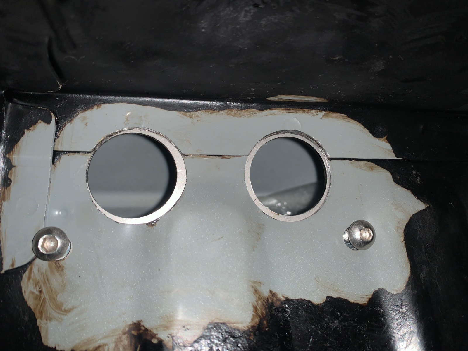

Alle erforderlichen Bohrungen entgratet und versiegelt. Durch die beiden Löcher rechts kommen die Benzinleitung und der Kabelbaum zur Dosierpumpe, mit Gummistopfen abgedichtet

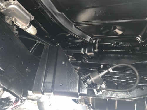

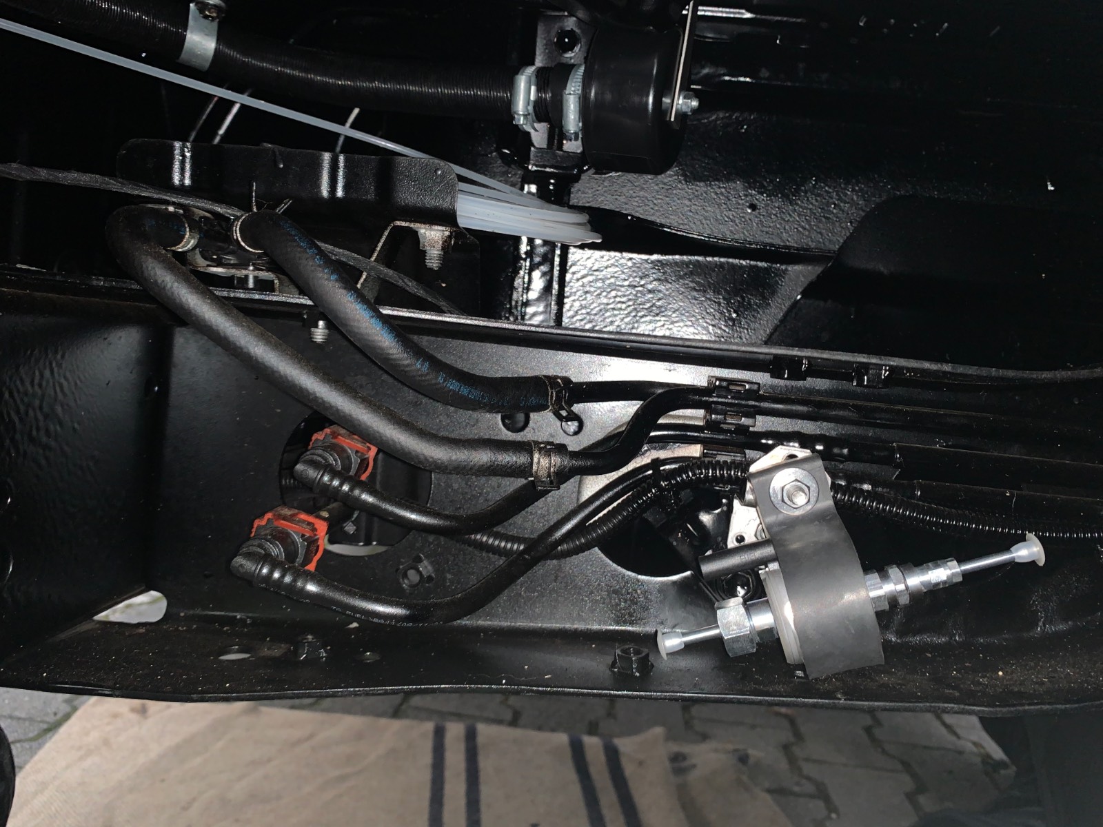

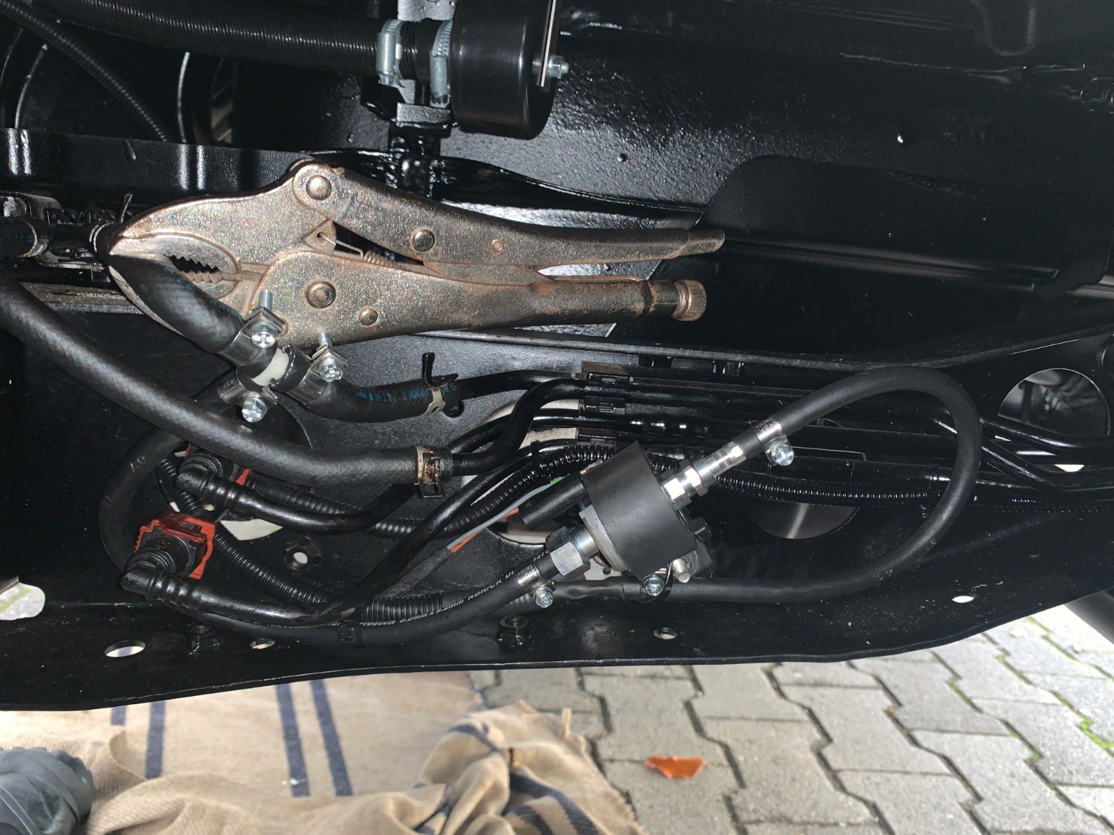

Unter dem Fahrzeug stellte sich mir zunächst die Frage wo ich den Abgriff für die Dosierpumpe vornehmen soll und wo das Teil am besten geschützt montiert ist. Da das Tanksystem GRJ und HZJ und auch die Gegebenheiten unterm Fahrzeug unterschiedlich sind, gibt es zu meiner Lösung wieder ein paar Bilder.
Bei der Benzinversion schreibt Eberspächer den Anschluß an die Rücklaufleitung vor, oder man verwendet eine neue Tanksonde. Ich habe mich für die Rücklaufleitung vom Haupttank entschieden, doch welche der 3 Benzinleitungen am Umschaltventil ist die richtige?! Die zum Sub-Tank ist unschwer zu erkennen, die geht nach hinten. Bleiben 2 Leitungen die eng umschlungen irgendwie nach vorne führen. Mit viel umhertasten und um die Ecke schauen habe ich die Rücklaufleitung des Haupttanks dann aber identifiziert. Den Haupttank habe ich gewählt, weil er eine Reserveanzeige als Indikation, ob noch genug Sprit für die Standheizung verfügbar ist, hat.
Auf der Beifahrerseite findet man das geschaltete Ventil für den Rücklauf. Von dort bin ich der Benzinleitung über die Quertraverse auf die Fahrerseite gefolgt. Unter einem Schutzblech geht das Benzinrohr wieder in einen Schlauch an dem das T-Stück für die Dosierpumpe gesetzt werden kann
Position der Dosierpumpe an der Quertraverse
Rücklaufleitung vom Haupttank abgeklemmt
T-Stück in die original Benzinleitung gesetzt (schnipp schnapp), die von Eberspächer mitgelieferten Schläuche sind an dieser Stelle zu steif. Dosierpumpe mit etwas längeren Benzinschläuchen angeschlossen und diese im engen Radius innerhalb des Trägers verlegt.
Schutzblech wieder montiert. Es deckt einen Großteil der neuen Anschlüsse ab

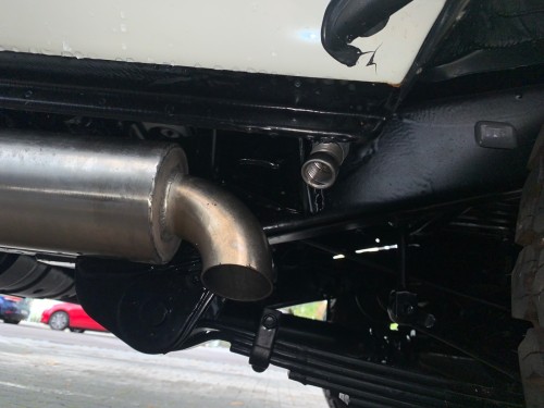

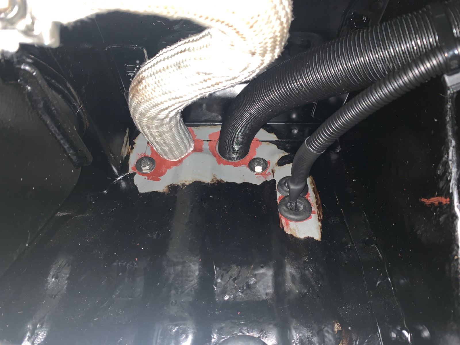

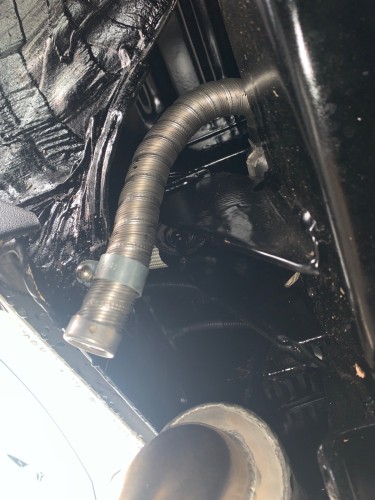

Das Abgasrohr wollte ich aus dem Unterbodenbereich möglichst unauffällig nach außen führen und kurz halten. Den Schalldämpfer konnte ich durch ein vorhandenes Loch im Leiterrahmen mit ein paar zusätzlichen großen Beilagscheiben befestigen und die Abgase über das hintere Radhaus bis nach außen führen. Die Ansaugseite sollte so hoch wie möglich platziert werden. Leider gibt Eberspächer eine maximale Länge von 2 Metern für den Luftschlauch vor. Das reicht nicht ganz bis in den Motorraum um dort die Ansaugseite hoch zu platzieren. Als Kompromiss habe ich die Leitung zumindest mit konstantem Gefälle verlegt und den Ansaugfilter hinter dem Haupttank geschützt montiert.
Hier ist alles in den Aussenraum durchgeführt. Was auf dem Bild noch fehlt ist die Abdichtung mit Sikaflex
Der Schalldämpfer wurde ebenfalls mit Montagepaste angeschlossen und ist am Rahmen festgeschraubt
Das Abgasrohr endet im hinteren Radkasten
Von außen ist nur ein kleiner Stummel zu sehen der bei Bedarf auch verschlossen werden kann
Die Ansaugseite ist hinter den Haupttank geführt und mit dem Filter an vorhandener Schraube fixiert

Die Anschlüsse an der Standheizung sind genau genommen im Innenraum, entgegen der Einbauvorschrift, richtig. Gasdichtigkeit, Vergiftungsgefahr alles bekannte Themen und hier im Forum mehrfach diskutiert. Interessant ist nur die Tatsache, dass viele Firmen diese oder ähnliche Lösungen sogar gewerblich verbauen und sie funktionieren wenn man es richtig macht.
Das Risiko bleibt beim Verwender.
Edit: Standheizungen in Booten haben den Abgasschlauch ebenfalls im inneren angeschlossen, verwenden jedoch zusätzlich einen gasdichten Schalldämpfer mit anschließender Borddurchführung. Der Standard Eberspächer Schalldämpfer ist definitiv nicht gasdicht und der liegt bei mir im Außenraum.
Der Filter liegt etwa auf Höhe der serienmässigen Diffenzialentlüftung und ist nichts anderes als ein kleiner Sportluftfilter aus synthetischem Material mit Kappe drüber geschraubt. Dass sich der dauerhaft vollsaugt kann ich mir nicht vorstellen. Ein Absperrhahn wäre möglich zu installieren, dazu müsste man sich aber jedesmal unters Auto legen. Einen höheren Punkt innerhalb 2m Schlauchlänge habe ich leider nicht gefunden. Wie haben das andere gelöst?
Gruß, Oli

Pumba78 hat geschrieben: 16. November 2023 00:48
Das ist doch schon mal in Ordnung und beantwortet meine Frage. Wenn man soweit eintaucht, dass man die Öle wechseln muss,
weil Wasser durch die Entlüftungen eingedrungen ist, kann man sich auch noch kurz um die Ansaugung der Standheizung kümmern.
Wenn so ein synthetischer Siebfilter kein Wasser speichert, um so besser. Manche (wohl eher viele) Luftfilter bestehen ja aus so einem
dicken Vlies, welches man zB. nach dem Auswaschen regelrecht auswringen muss.

Ich habe die Position bzw. Höhe der Standheizung hier mal skizziert. Bei Serienfahrwerk und 285/75R16 Bereifung sind das etwa 86cm bis zur Standheizung Unterkante. Bis dorthin können die Rohre volllaufen. Das ist immerhin ~7cm höher als eine direkt auf dem Ladeboden montierte Heizung.
Eberspächer Position
Gruß, Oli

Vielen Dank Andy! Ja, wir schrauben tatsächlich immer noch vor unserem Mietshaus auf dem Stellplatz. Und die Nachbarn im fortgeschrittenen Alter hängen immer noch am Fenster und haben Kino. Das ist auch nicht weiter schlimm solange man die Mittagsruhe einhält. Schlimmer sind so manche Passanten die vorbei kommen und von der eigentlichen Arbeit abhalten. Aber soviel Aufklärung muss man dann schon leisten. Nein, das ist kein JEEP und nein das ist kein altes Auto. Teilweise köstlich die Gespräche.

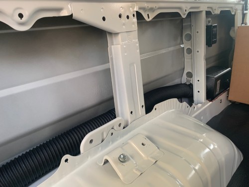

Bevor es nun aber mit dem nächsten Schritt weiter geht, schließe ich die Standheizung noch mit ein paar Bildern von der Luftverteilung ab. Finalisiert wird beim Möbelbau und wenn es die Seitenteile für Ansaugung und Ausströmer gibt.
Das Blech durfte weg, dank Knabber-Blechschere
Die Warme Luft soll ohne unnötige Kurven durch den Schlauch bis zum Ausströmer
Entgratet, Rostschutz und Kantenschutzprofil angebracht
Kleiner Halter aus Aluprofil gebogen und den Schlauch mit Kabelbinder fixiert
Schlauch bis nach hinten geführt wo später der Ausströmer angebracht wird
Gruß, Oli
