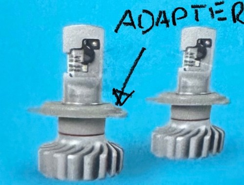

ich möchte hier meine Erfahrungen teilen, im Bezug auf die Nachrüstung von LED Einsätzen in alte Scheinwerfer.
Ich besitze eine KZJ95 Bj 1997.
Die Frontscheinwerfer sind mit einer Gummimanschette ausgestattet. Genau diese macht jedoch beim Nachrüsten Probleme, denn meistens ist am hinteren Ende des LED Bauteils ein Lüfter verbaut. Die Manschette darüber zu stülpen ist ziemlich unmöglich.
Ich konnte die Osram Night Breaker H4-LED nicht mit Gummimanschette montieren, dass gefiel mir nicht.
Die Philips H4-LED P43t-38 sind aber anders aufgebaut. Man kann die Adapterplatte, durch Verdrehen demontieren und zuerst in die Lampenfassung einsetzten, danach die Gummimanschette überstülpen und zuletzt den Lampenkörper einschieben und zum arretieren verdrehen.

Die Osram sind aber auch teilbar! Bajonettverschluß.

Re: Erfahrungen LED nachrüsten Osram vs. Philips
Ich bin der Meinung nur die H7 lassen sich teilen. Ich habe es jedenfalls nicht hinbekommen. Kann aber natürlich stimmen.
Ich habe nur H4, die musste ich auch bajonettieren wegen der Gummitülle! Es stimmt definitiv
Sind beide teilbar,/abnehmbar, bei Philps ist das Teil aus Kunststoff, bei Osram aus Metall.
Ok. Dann habe ich es einfach zu vorsichtig versucht zu drehen. Wollte nichts kaputt machen.
