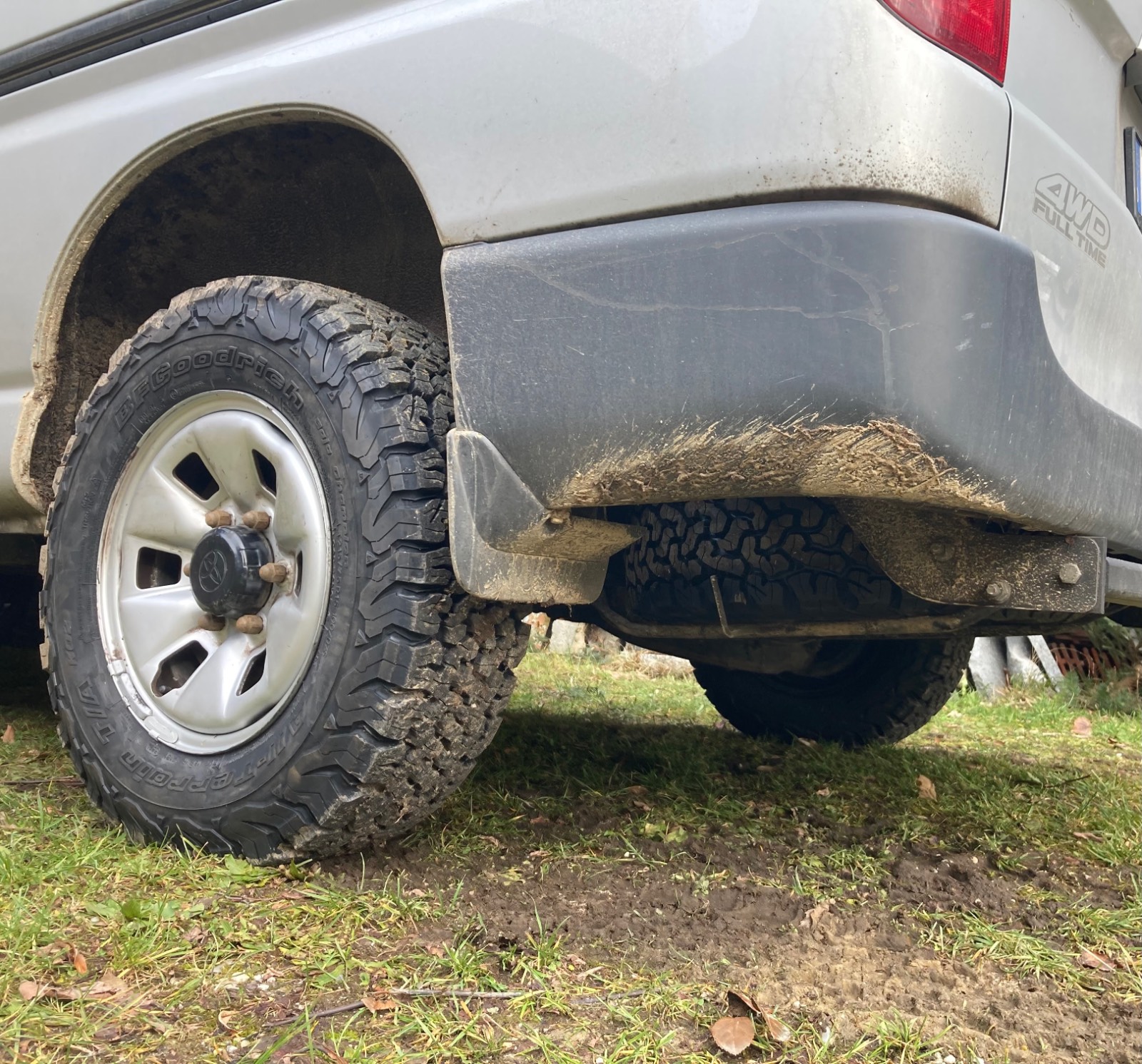

P.s. so sieht der Hiace derzeit aus:

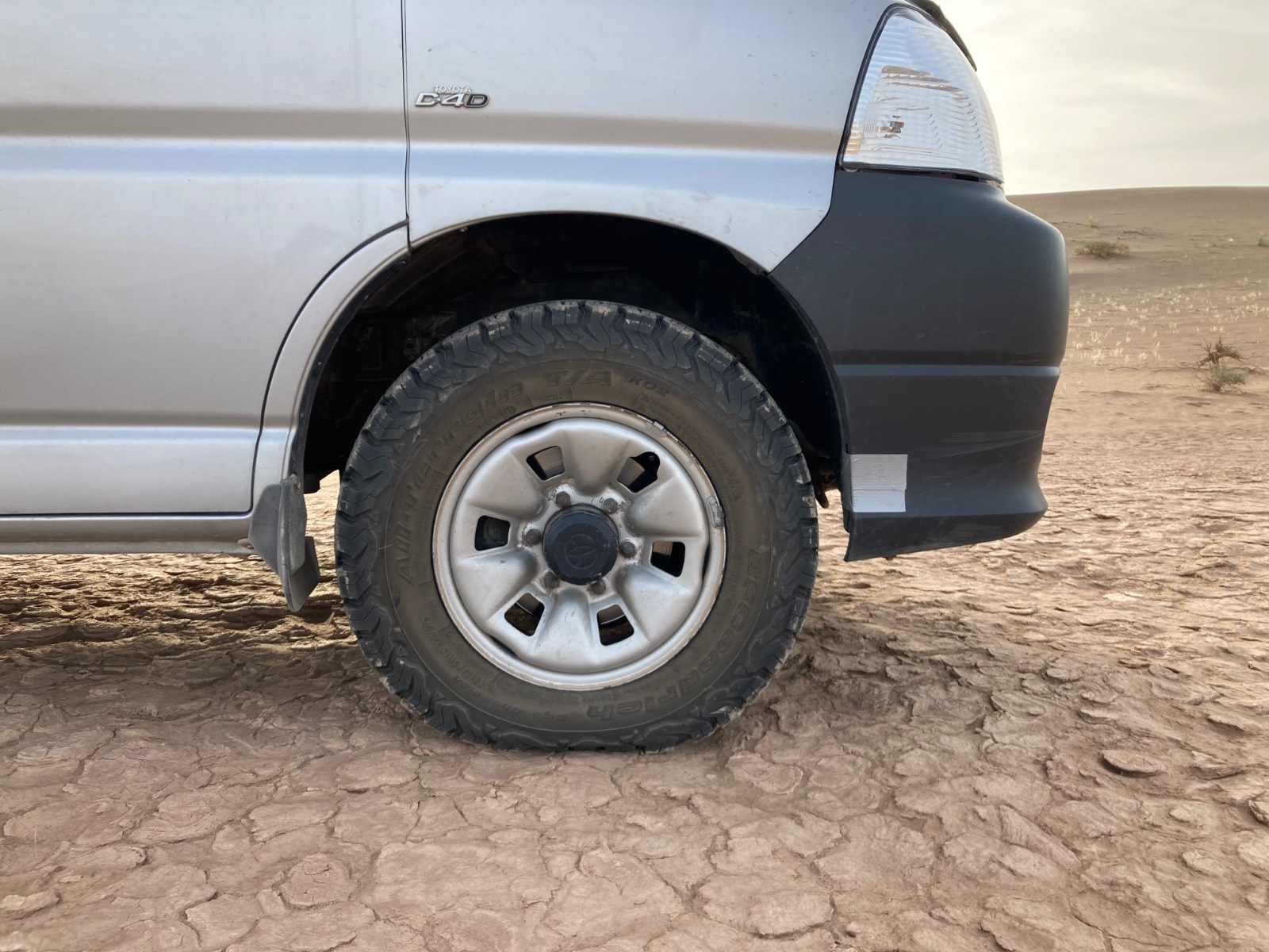

Hallo Christian,
einen sehr schönen Hiace hast du da. 👍
Ich fahre einen 2011er und war dieses Jahr mit deiner geplanten Bereifung BF Goodrich 21/75/15 auf längerer Reise (33000km) unterwegs. Das hat ohne Probleme funktioniert und ich würde diese Bereifung sofort wieder wählen.

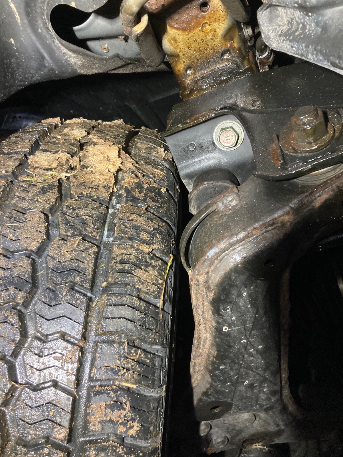

An der Voderachse musste ich aber die Lenkanschlagsbegrenzer etwas herausdrehen, damit der Reifen nicht innen am Rahmen schleift.
Der Reifen passt auch mit einer kleinen Anpassung des HaltebĂĽgels in die Ersatzradhalterung.
Zu MFK kann ich leider nichts sagen.

Gemäss ASA Richtlinien sind für die MFK auch bestimmte Abstände einzuhalten, deswegen mache ich mir am meisten Sorgen:
"Richtwerte für Mindestabstandsmasse: 2 mm vom Rad zur Bremse (der Verschleisszustand der Bremsbeläge und die mögliche Anbringung von Auswuchtgewichten ist zu berücksichtigen), 4 mm vom Rad zu Spurstangen, Spurstangengelenken, Lenkern, Stabilisatoren, Federbeinen, Federn und Dämpfern, sonst 6 mm vom Rad oder Reifen zu allen anderen Bauteilen."
