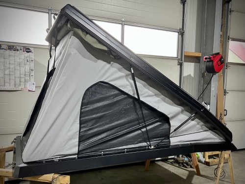

Hier mal der Blick auf's Dach:
Blick aus dem Dach kommt dann in zwei Wochen, wenn ich ihn wieder abhole. Qualität ist großenteils in Ordnung, wird funktionieren, aber in Details darf man eben keine "deutschen" Maßstäbe anlegen: kleine Kratzer an der Lackierung hier und da, Schnittkanten der Zeltplane schauen innen an der Kante 5mm raus, die Schnallen zum Zuziehen mussten nachbearbeitet werden. Ist aber auch beim Produkt der Konkurrenz aus demselben Land so...

Sieht aus wie ein alucap-dach von Offroad solution in München zum verbauen, gute Wahl. Sowohl das Dach, wie die Werkstatt habe ich auch beides. so schlecht ist das Dach gar nicht wie manche hier immer schreiben. Ich bin sehr zufrieden. Viel Spaß mit dem neuen Dach.

Relativ leicht - ca 50 kg, leider kannst nix drin lassen im Dach weil sehr sehr flach für eine Aluhartschale ….wäre mir auf Reisen nervig… vom Platz langts in der Breite für eine Person.
Wie hast du Platz für die Füße darin?
PS mach dir noch einen oder 2 Griffe an die untere Schale zum Aufsteigen.

damit's nicht in die falsche Richtung driftet ... ;-) ... es ist ein Alu-Innovations Kronos. Halt mal in schwarz statt weiß und ohne Logo-Gedöns / Beschriftung, wie sonst. Dachte, das wäre leicht am "Knick" vorne zu erkennen...

Ah ok, dann hat’s aber mehr wie 50 kg
Hab’s verwechselt…. Und Platz für die Füße und Bettzeug auch.
Tolles Dach!

Ja, es werden ca. 80kg mehr auf dem Dach. Plus 27kg für die Markise und 6kg für die "privacy Duschkabinen-Folie". Ich versuche, am Ende unsere Sachen so zu reduzieren und unterzubringen, daß ich nichts mehr zusätzlich auf's Dach packen muß.
Find' ich auch; und sie haben es jetzt so gemacht, daß man innen den kompletten Teil - also mit EInstiegsluke - nach oben klappen kann. Ist aber wahlweise, alte Variante ist auch noch bestellbar.

Das Dach verträgt auch noch 80 Liter Sprit in Kanistern vorne zum Aufmachen. schwer aber geht.
Wenn das Dach zu bleibt kannst du auch 200 kg draufpacken…
Da hast was feines gekauft!
Lass Dir Bilder vom Einbau schicken das sie die Schnittkanten ordentlich entgraten und primern/Lackieren und oben auch Hohlraumwachs reinmachen. Da ist quasi kaum Lack auf dem Blech… und sonst gammelte flott da drin und du kommst nie wieder ran….

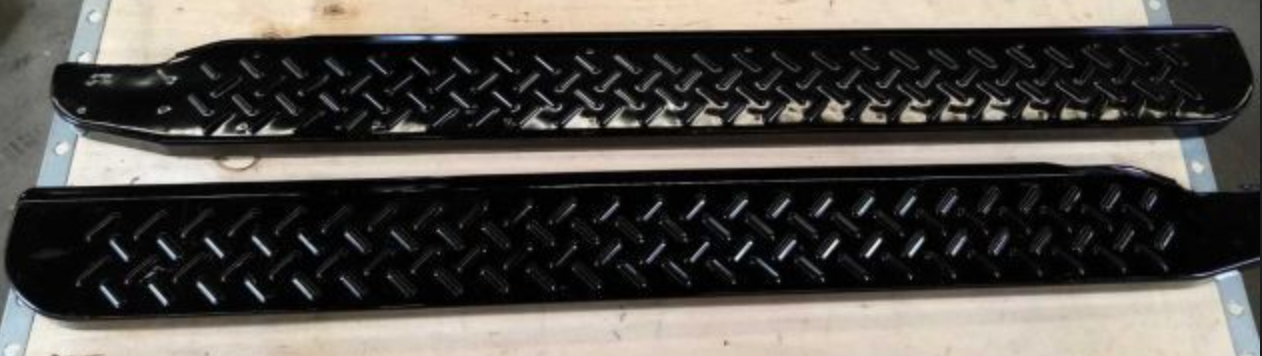

Während das Dach inzwischen geklebt ist und vor sich hin härtet - Fotos kommen am Wochende - mache ich mir schon ein paar Gedanken zum nächsten Schritt. Die kommende Folierung wird unten ja einen schwarzen Streifen hinzufügen. Damit passt natürlich das alufarbene Trittbrett nicht mehr so:
Nebenbei hat mir die Form eh nicht gefallen, zu "eckig". Rockslider wollte ich erstmal nicht (2x25kg gespart). Habe aber gesehen, es gab auch andere Trittbretter als Serie (für den HZJ78):

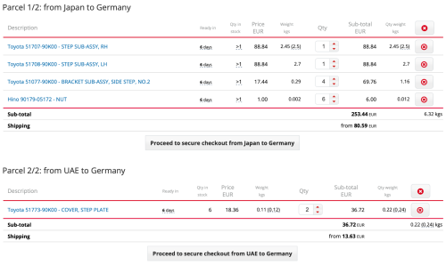

Die sollten auch an den GRJ78 passen, wenn man die beiden mittleren Befestigungen tauscht, vorne / hinten können bleiben. Daraus habe ich mal die folgende Einkaufsliste gebaut:
Könnte da bitte mal ein Teilenummernprofi drüberschauen, ob der Gedankengang, die Teilenummern richtig sind? Schicken die Amayama-Jungs eigentlich die "Stahlbescheinigung" (kein russ. Stahl verwendet) automatisch mit oder muss man die explizit anfordern (angeschrieben hab ich die, aber vielleicht weiß es ja jemand schon?
Muss das natürlich nicht alles neu aus Japan kaufen, wenn jemand die noch liegen hat, würde ich mich über eine Info freuen.
