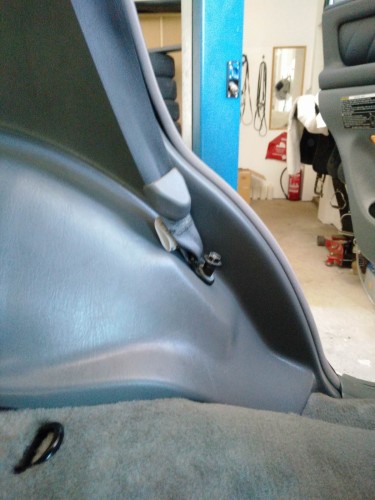

Naja die unteren Befestigungspunkte sind aber schon relativ weit hinten. Vielleicht hilft das Bild, da sieht man auch ein wenig von der Schraube. In diesem Fall ist sie ganz eingeschraubt. Da ist eine Hülse montiert die man glaube ich nicht abbekommt (der schwarze Schaft den man am Foto sieht). Bin mir nicht mehr ganz sicher, vielleicht bekommt man sie mit etwas Spielerei ab.
Mein 100er ist momentan unerreichbar, sonst würde ichs dir ausmessen. Foto ist aus meinem Ordner von irgendwann.
HDJ100 BJ 2001 4.2TD Autom.

Hallo Moritz,
Dankeschön für das Bild! Die untere Befestigung habe ich bei meinem 'bildlich im Kopf' aber nicht fotografiert.
Das sieht bei unserem 'Facelift-Modell' definitiv anders aus, ohne diese Hülse. Da war nur die Schraube, und der untere Halter vom Gurt ... sicherlich mit irgendeiner Art von Buchse, damit das drehbar ist. Meines Erachtens sogar nicht an der gleichen Stelle verbaut.

Oh okay sorry, wusste nicht, dass das so unterschiedlich ist zw. Vorfacelift und Faceliftmodell.
Dann wäre das Netz auch nicht so schräg im Raum wie ich dachte.

Die Verschraubung für die hinteren Sicherheitsgurte am unteren Befestigungspunkt sind bei unserem Facelift-Modell exakt so, wie im Bild von MyToy (sorry für die Verwirrung Moritz, das hatte ich bei eingebautem Rücksitz komplett anders in Erinnerung). Aufgrund der Buchse waren die mitgebrachten Kettenglieder aber zu klein. Die habe ich mittlerweile (hier in DE) aufgebogen und leicht gekröpft … das sollte also passen.
