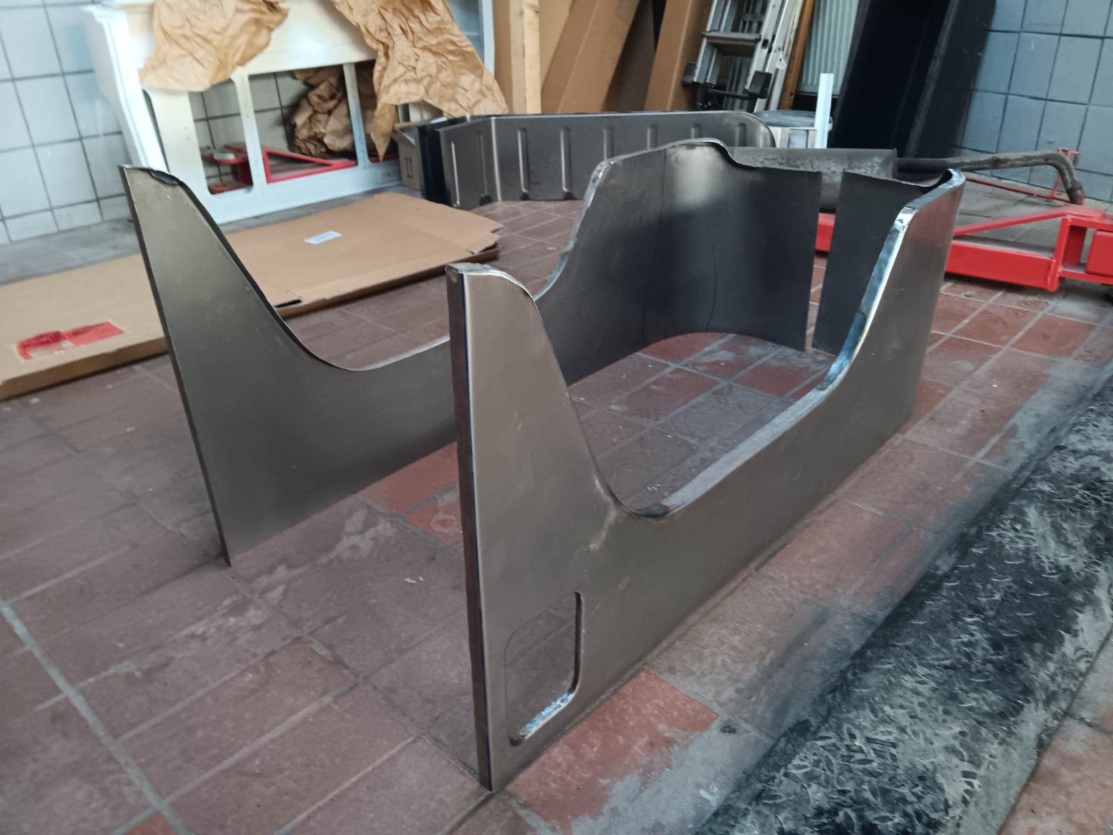

Suche Input für Verschweißung Seitenteil J4
MartinW.
Beiträge: 234
Registriert: 23. September 2019 14:09
Wohnort: Liebenau
Beitrag von MartinW. »
Hi Zusammen,
kann mir jemand eine Info geben wie in dem Bereich (blauer Kreis) die Verschweißung mal gedacht war? Da gibt es keine Abkanntung an der Mitteltravere, wo man Schweißpunkte ansetzen könnte. Wie ist die mit dem Seitenteil verschweißt?
Ich weiß, da kommt in der Ecke noch ein Endstück von oben drauf. Nichts desto trotz denke ich, die Travere ist an der Stelle auch verschweißt, oder? Wie sieht das im Original aus?
Danke im Voraus
Martin

War bei meinem BJ40 nicht mit dem Seitenteil verschweißt.
Ich habe unten eine Nase eingebogen, wo eindringendes Wasser ablaufen kann.
Auf dem Foto schwer zu erkennen.
Viel Erfolg weiterhin.

Tippetoppe hat geschrieben: 1. Februar 2024 01:19
...doch, kann man sehen. Danke 😊
