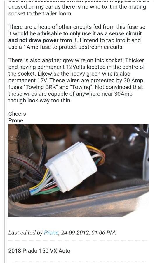

Die Adern vom originalem Kabelbaum sind relativ dünn und ich gehe davon aus dass es keine 2,5 mm2 sind (wie von deinem System vorgeschrieben)
Das kann dann bei längeren Belastung zum Kabeldefekt führen.
Hier noch ein Bild mit Kommentaren von PradoPoint
