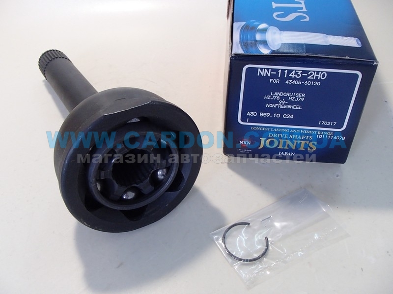

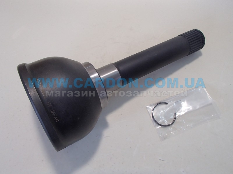

    Mir gefallen von den Made-in-Japan Zulieferern NKN und HDK. Ich werde voraussichtlich NKN Joints nehmen.
    NKN NHT CV JOINT NN11432HO
    http://www.nkn-joints.co.jp/joint/
    https://www.cardon.com.ua/autopart/nkn/nn11432ho
    oder
    HDK CV Joint TO-057
    http://hdkjapan.com/en/?post_type=post& ... rch=Search
    http://hdkjapan.com/pdf/TO-057.pdf

HDK CV Joints:
NKN CV Joints:
