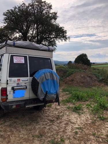

Servus beinand,
einen hundertprozentig wasserdichten Zeltstoff gibt es nicht und ist auch nicht erwünscht, etwas Atmungsaktivität muß da schon sein
Falls der Regen tagelang quer kommt schafft nur ein wasserdichter (=Plastik) Zusatzschutz Abhilfe
z.B. bei mir so
leichte LKW Plane, zuletzt bewährt bei 4 Wochen Tour in Wales
