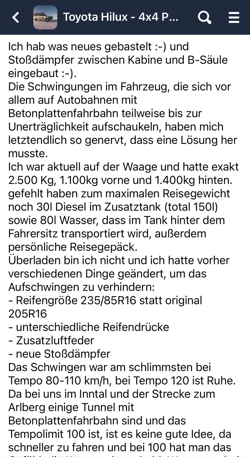

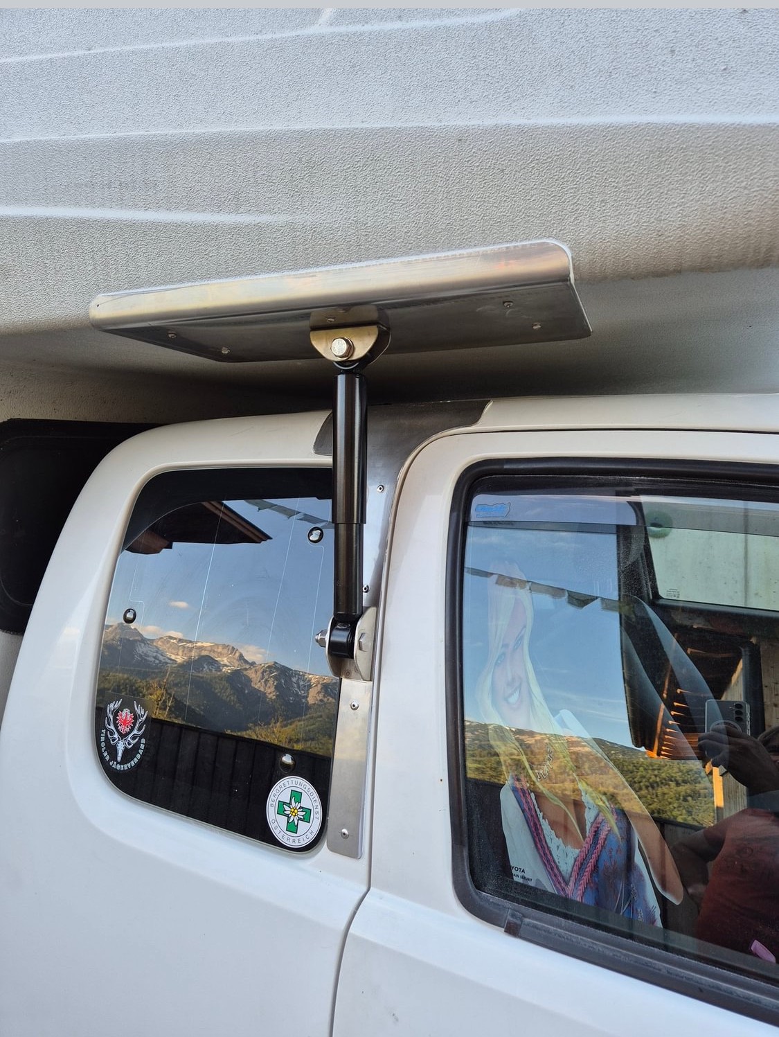

was hast Du gegen meine Lösung mit den Stoßdämpfern? Die tragen ja nix, sondern sollen das Aufschwingen der Kabine auf Betonautobahnen verhindern.... Sieht scheiße aus, aber wenn´s denn funktioniert....
Christian

Zunächst einmal schaut das nicht scheisse aus, sondern ist handwerklich sehr gut gemacht.
Ich möchte meine Kabine auch beruhigen, daher lese ich aufmerksam mit.
Bin gespannt wie gut das funktioniert.

Der kleine Statiker sagt, das Entscheidende ist, dass die auftretenden Kräfte großflächig in die angeschlossene Struktur eingeleitet werden. ohne das jetzt genau beurteilen zu können wie das im Detail geht , weil ich nur das eine Foto sehe , sieht mir das aber sehr großflächig eingeleitet aus. Unter dem Aspekt von der Idee erstmal nicht schlecht. Mit der Optik muss jeder selber leben können.

Die Lösung mit dem Aufleger ist für mich nur die Bekämpfung der Auswirkung und nicht der Ursache .
Wie soll das enden ? noch ein Strebchen, noch ein Dämpfer oder gleich am Dach verschrauben ?
Wenn man es nicht berechnen kann und keine Ahnung hat gibt es entweder ein Klapperkonstruktion , man hat durch Zufall Glück oder es gibt eine gepanzertes Schneckenhaus .
Dann ist es sinnvoller einen Profi mit ins Boot zu nehmen und ein paar Euro zu investieren .

Abgesehen davon, dass dieses Fahrzeug zu überhaupt nichts mehr nütze ist, wenn es sich auf der Autobahn so sehr aufschaukelt, dass ich es ab stützen muss, würde ich einfach mal behaupten, dass die Karosserie eines Fahrzeugs generell nicht geeignet ist in die Statik einbezogen zu werden. Sämtliche statische Lasten, die ich auf einem solchen Pick-up habe müssen meiner Meinung nach in den Rahmen abgeleitet sein und auf keinen Fall in die B- Säule. Das ist in meinen Augen wohl bemerkt schon extremes Bastel Wastel. Vollkommen egal, ob es elegant gelöst aussieht oder nicht. Was soll denn mit diesem Fahrzeug passieren, wenn es mal wirklich auf einer Piste fährt?

Die Konstruktion hilft vielleicht etwas zu unterdrücken,
jedoch keine Ursachenbekämpfung.
