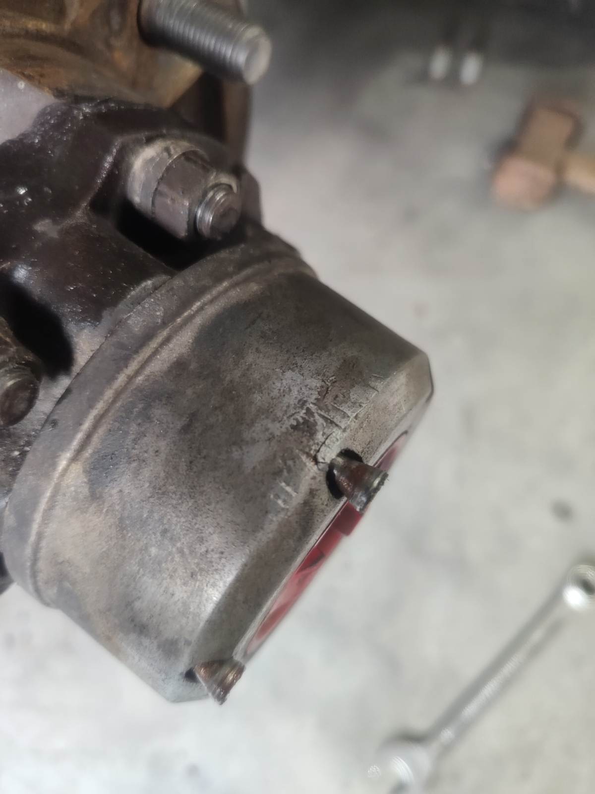

Jetzt muss ich das Thema aus gegebenem Anlass nochmals hoch holen. Meine AVM Naben habe ich heute ausgesondert. Auf der einen Seite ging eine der Edelstahlschrauben (Torx 15 :brokenbulb:) nicht auf und auf der Fahrerseite hatte das Gehäuse bereits einen Riss, obwohl ich die Kratzer nicht wild finde.
Wenn mein J7 mit festen Naben vom Band lief, kann ich dann ohne weiteres auf Aisin Naben umrüsten? Sind die Gehäuse bei Aisin aus Stahl?

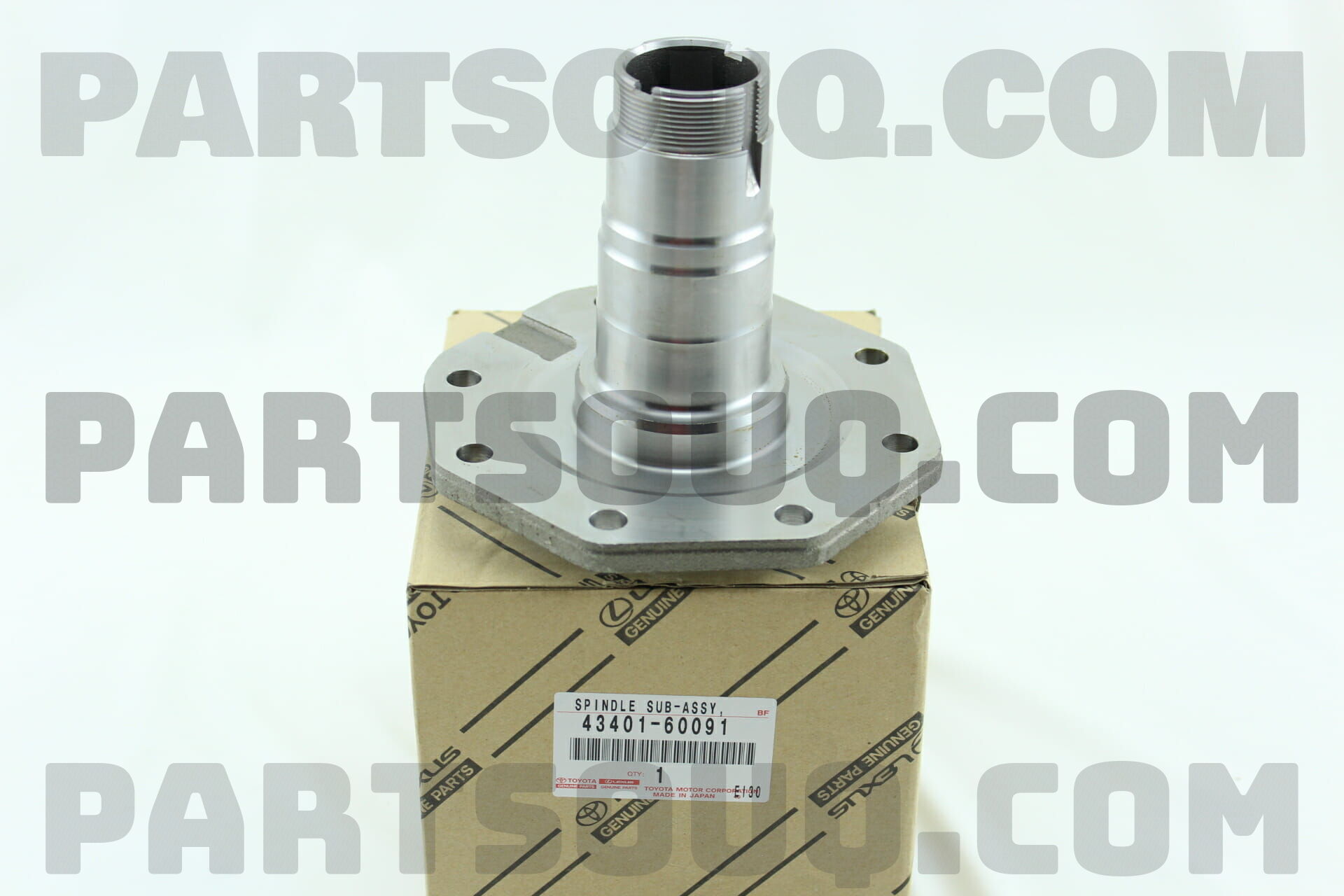

Beiträge: 4095
Re: Umrüstung J7 auf AISIN-Freilaufnaben
xsteel hat geschrieben: 15. Mai 2024 01:34
Und so sieht des Teil im ausgebauten Zustand aus.
Servus Sigi,
dieser Ring mit den vier Nasen dran, was für ein Bauteil ist das? Ist das bei Auto-FLN immer dabei? Ich habe die Achse noch nicht offen gehabt und hänge gerade in der Theorie über den Zeichnungen. Ich find des Teil nicht.
Und habe ich das richtig verstanden:
Die herkömliche Befestigung wie bei ohne-FLN-mit-starrem-Deckel mit Mutter > Scheibe > Mutter geht nicht, weil das Gwind der Achsspindel zu kurz ist ? :confused:
Es gibt scheinbar vier verschiedene Spindeln:
4340160080/-81
4340160090/-91
4340160100
4340160110
Wenn ich das richtig aus dem Katalog lese sind die so aufzudröseln:
…80/81 für ohne ABS und ohne FLN
…90/91 für ohne ABS mit Auto oder manuellen FLN
…100 für Scheiben- und Trommelbremse hinten, ohne FLN oder für mit-manuellen-FLN
…110 für Scheibenbremse hinten und Auto-FLN
Jetzt hab ich hier aber Scheibenbremsen hinten und Auto-FLN ab Werk, trotzdem zeigt er mir die 90/91 als Achsspindel an bei meinem.
Es ist verwirrend.
Wie weit bist du da durchgestiegen, Sigi, gibt es keinen OEM Weg von Auto-FLN auf manuelle?
Nur mit Nutenstein?
Nix gegen Nutensteine! :biggrin:
Ich wundere mich nur, warum das so eigenartig ist.
Beiträge: 8955
Du kannst einfach das Biefield und die Naben tauschen. Das ist leider teuer. Alternative sind die AVM Naben. Oder Siggis Speziallösung mit den Nutensteinen.
Beiträge: 5930
@se7en6
meinst das Teil?
Ja, der innere Teil der Auto-FLN
Und die vier Nasen erläutern letztendlich warum nan nicht einfach Auto-FLN gegen Aisin tauschen kann.
Die Zentralmutter, welche die Spindel hält und den Druck auf die Radlager einstellt, wäre dann nicht mehr gesichert!
