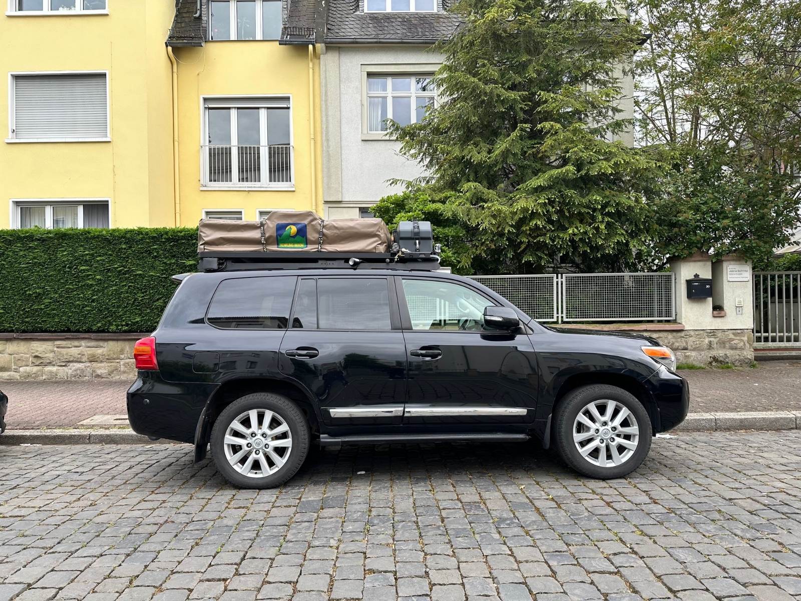

Liebe Forumsmitglieder,
ich bin neu hier im Forum :-)
Ich komme aus Frankfurt und erfreue mich seit kurzer Zeit (nach diversen LR Defender) nun an meinem ersten Land Cruiser 200 BJ 2013. Der Wagen ist für Reisen, Camping, Feld und Revier vorgesehen und daher auch etwas im Gelände unterwegs.
Dachträger und Dachzelt sowie Markise sind bereits montiert, ebenso Heckauszug und Zusatzbeleuchtung. Es folgen nun Räder und Reifen (aktuell noch auf 20 Zoll Serienbereifung)...
Was mich aktuell beschäftigt sind die Trittbretter bzw. deren Ersatz durch Rockslider / Treeslider. Leider finde ich dazu hier in Deutschland keine Anbieter für sowas. Habt ihr Tipps für Bezugsquellen?
Vielen Dank!
PP
