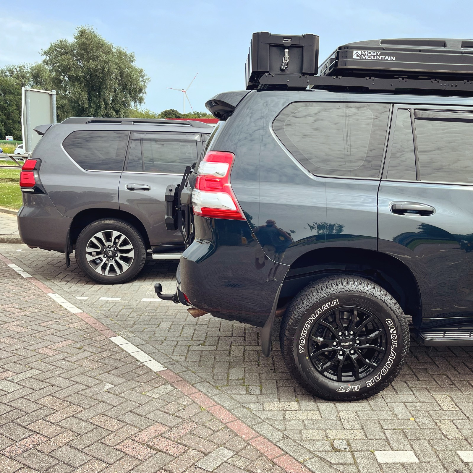

Stefan, zum besseren Vergleich.
ich hatte auch gewechselt, von 265/65er auf 265/70-R17 - ohne Änderungen an Karosse.

Ja, eine Nummer größer wirkt stimmiger… danke für das Vergleichsbild!
@Oribi, die Rad-Reifen Kombination sieht top aus!

Konnte heute mal ein ganz gutes Vergleichsbild zum
Standard Fahrwerk machen:
2016er J15 5Türer Basis | YOKOHAMA Geolandar AT G015 265/65 R17 | OME Nitrocharger 90010 Stoßdämpfer | OME Federn: 884 vorne, 895E hinten | H&R Spurverbreiterung 30mm | FRONTRUNNER Slimsport Dachträger | OSRAM VX1000-CB 40“ LED-Bar | BISON GEAR Drop Down Tailgate Table | BISON GEAR Roof Shelf

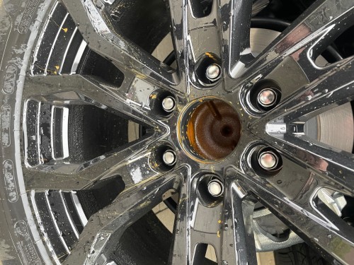

Hast Du mit den Dezent Felgen auch Probleme nach einem Besuch in der Waschstrasse?
Das Wasser steht hinter den Felgendeckeln und kann nicht ablaufen.
Bei mir sieht es unter den Felgendeckeln aus wie auf dem Bild und das Rostwasser läuft raus.
Die Felgen haben keine Ablaufrille wie die Serienfelgen
Hab jetzt erst mal die Radnabe entrostet und versiegelt.
Das Problem mit dem stehenden Wasser ist aber immer noch da.

so sieht meine Radnabe hinten, beim Neuwagen nach 500 km aus

2fast4u hat geschrieben: 30. Juni 2024 09:00
Mit Dachträger, Dachzelt und Boxen fahre ich nicht in die Waschstraße. Lasse immer von Hand waschen. Konnte das bis jetzt nicht beobachten. Felgen sind seit ca. 10.000 km drauf. Vor 4.000 KM hab ich auf der Vorderachse über die Relaxgarantie neuen Bremssattel bekommen, da war auch alles einwandfrei
Ich habe aber auch 30mm Spurverbreiterungen drauf, dass könnte den Unterschied machen.
