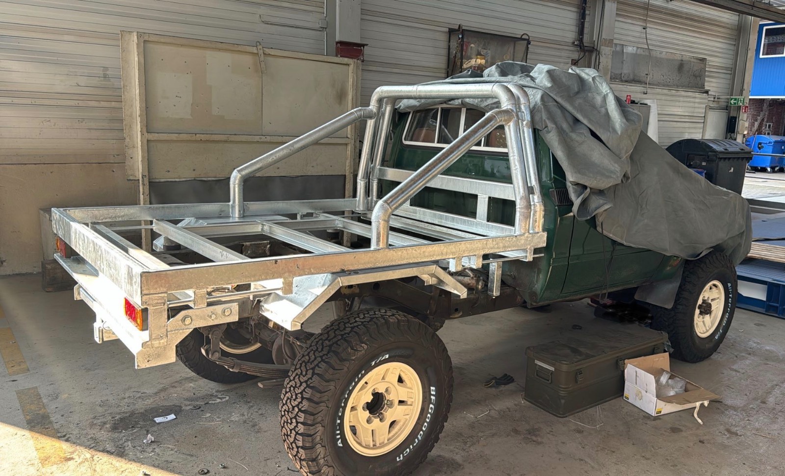

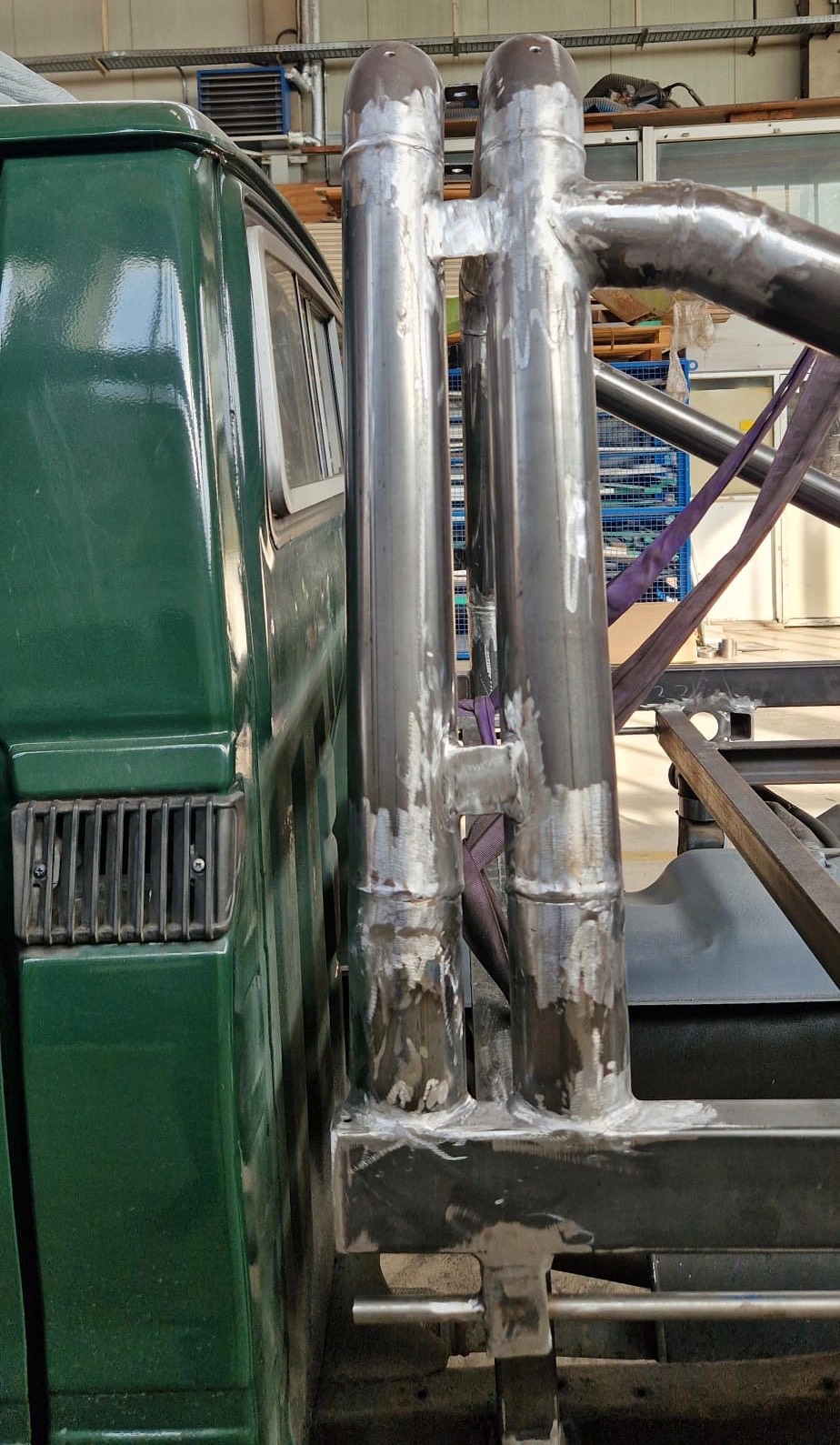

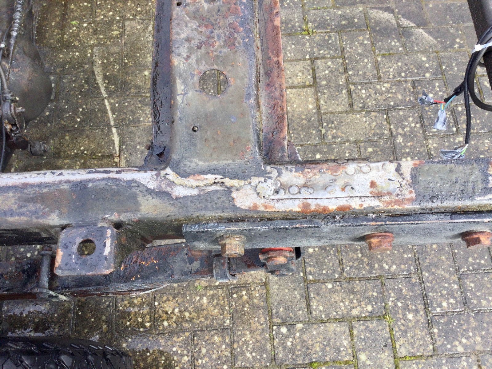

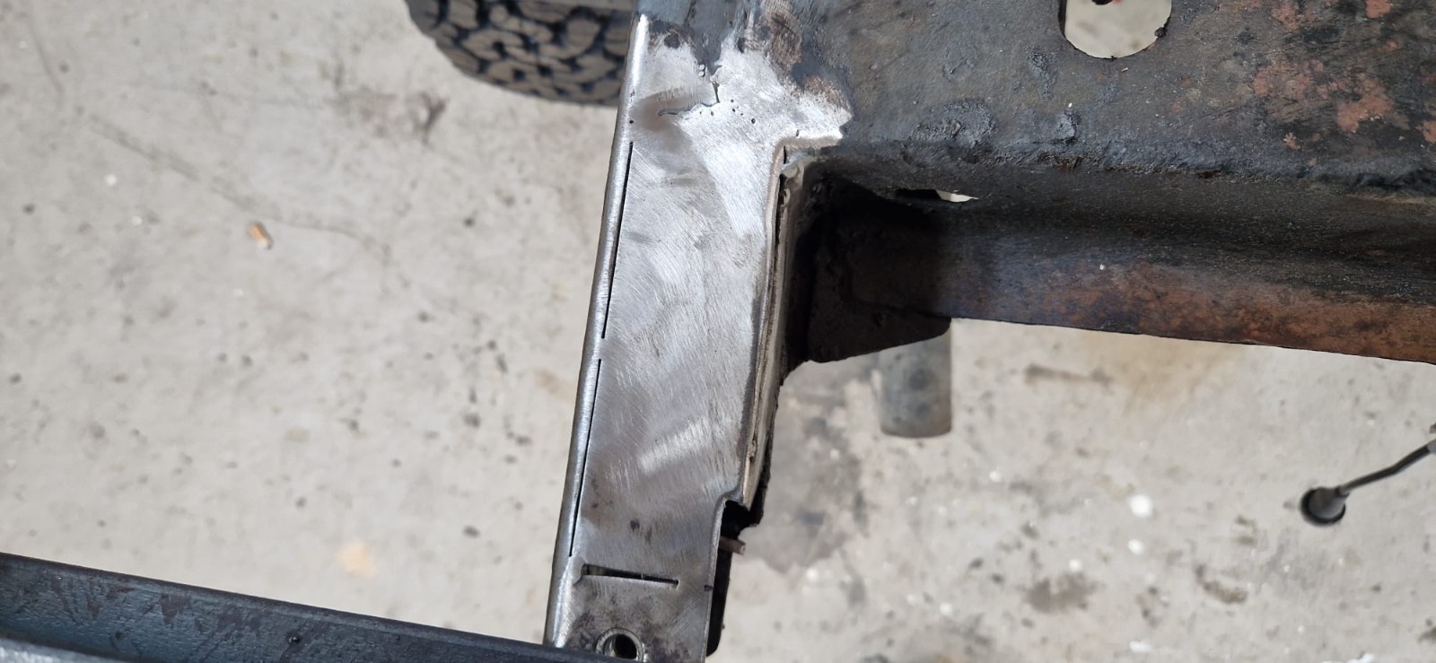

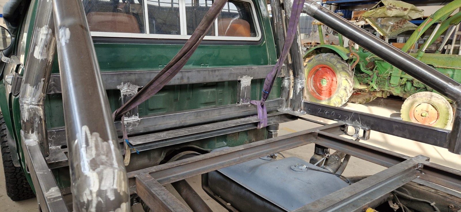

Sodele, fasse mal die beiden Threads zusammen, diesen mit
viewtopic.php?t=83596
Stand ist, vorsichtig optimistisch, daß ich einen Sachverständigen gefunden habe, der alles abnimmt und das H-konform.
Geht diese Woche zum verzinken, derweil noch ein paar Löcher am Rahmen fachgerecht versorgt werden.
Will ja nicht gierig werden oder anspruchsvoll, :wink: aber wenn jemand noch sowas:
viewtopic.php?t=84125
oder sowas (Dank schon mal an GRJ78)
viewtopic.php?t=84120
rumliegen hat oder weiß, woher, gerne PN oder hier.
Gruß Martin

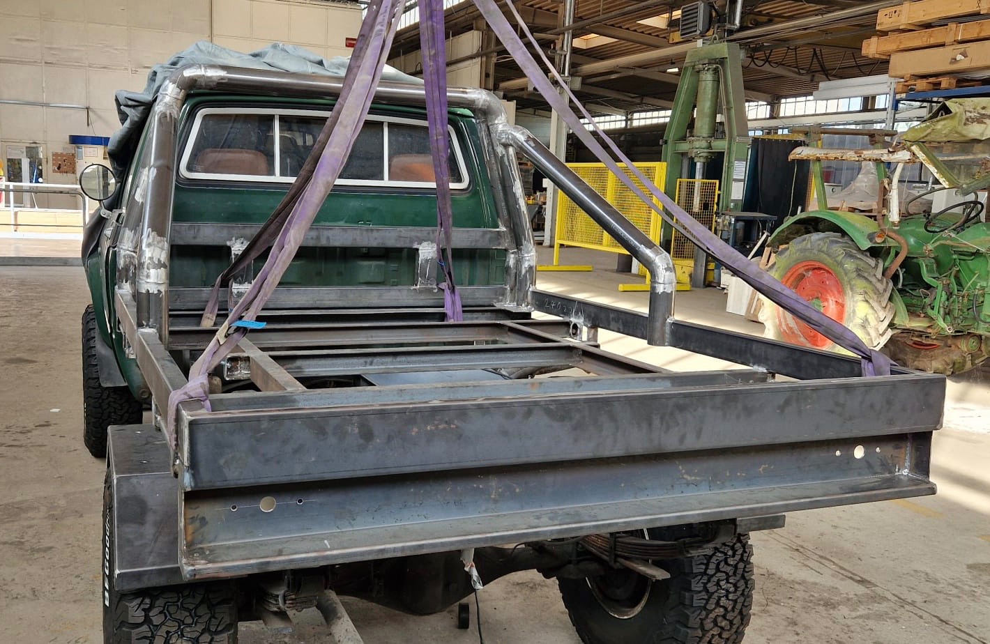

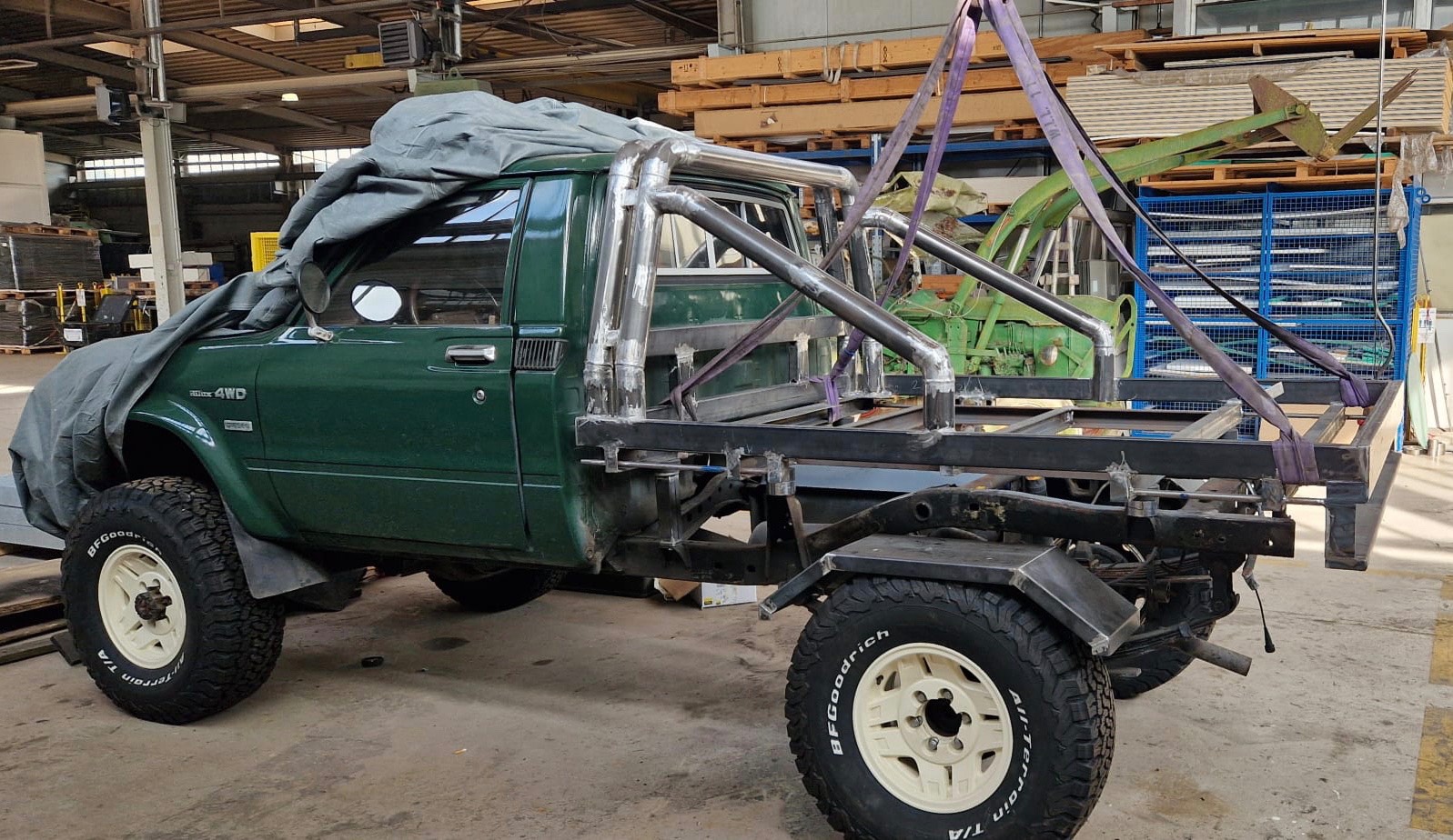

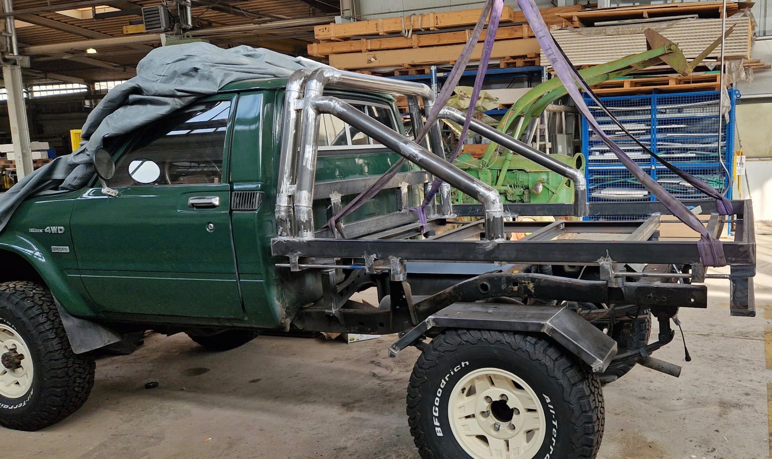

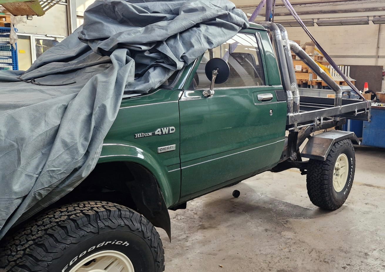

Und noch ein paar, von heute 🥳
Grüße Martin

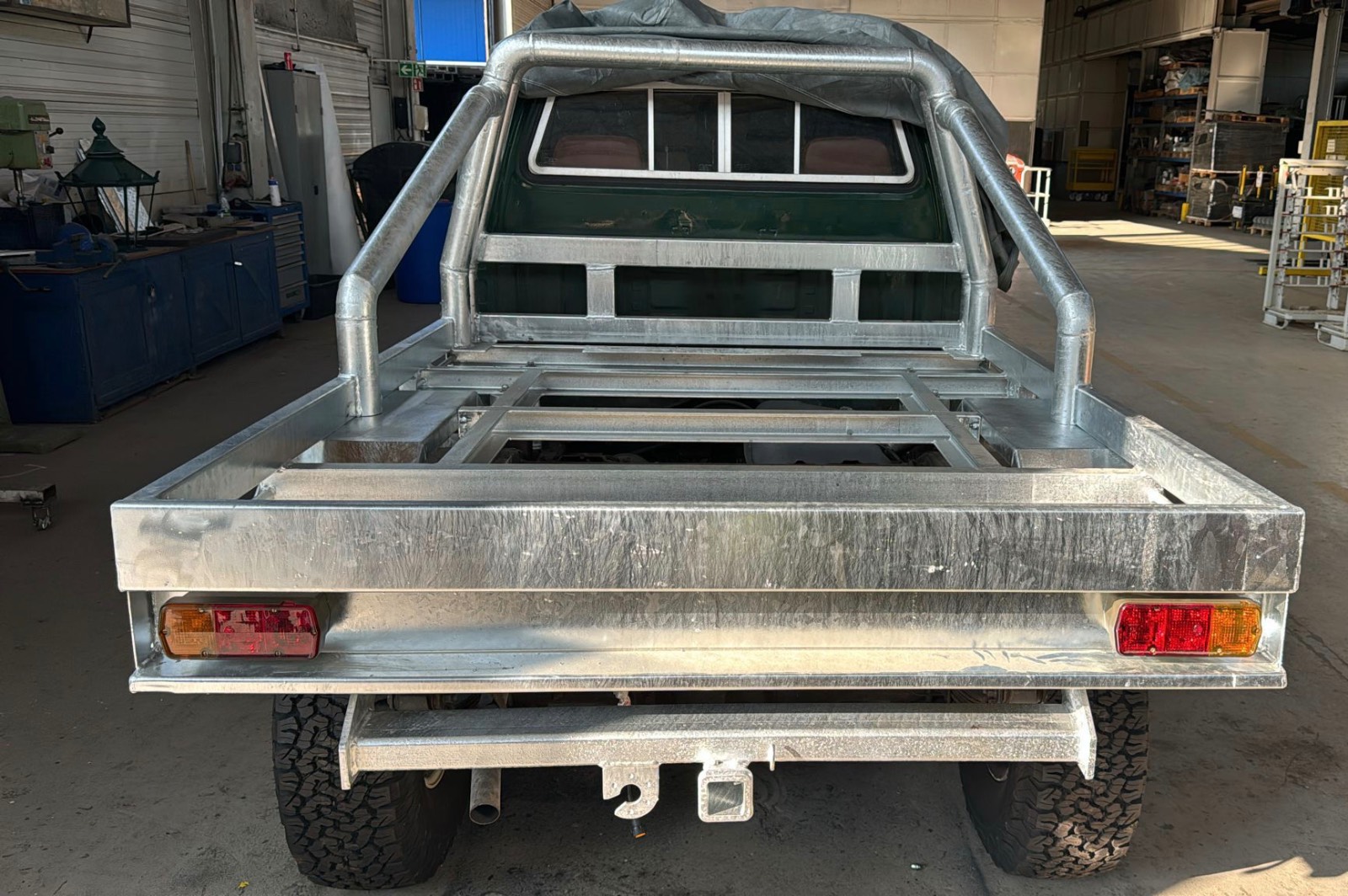

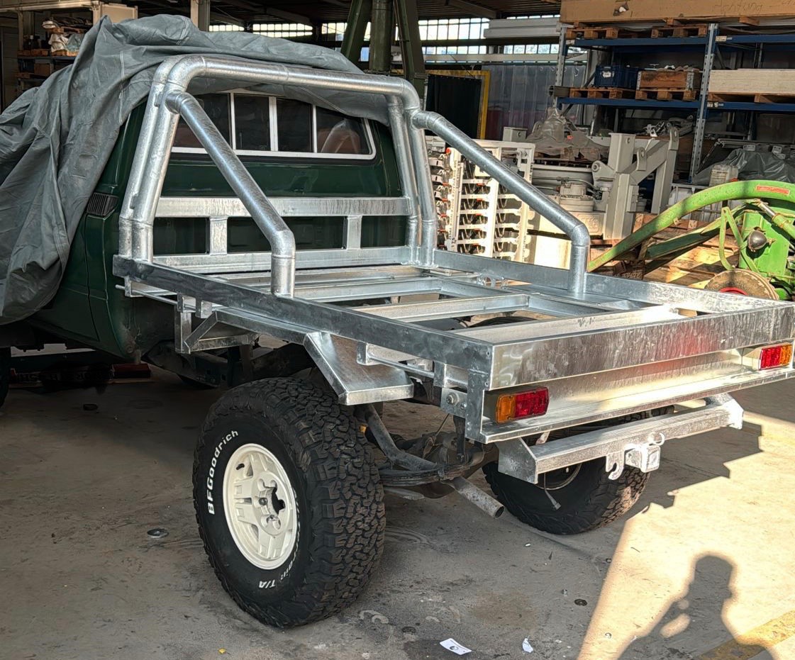

Update, von heute, zurück vom verzinken, demnächst weiter mit.. mal sehen. :bb: :rocknroll:
Grüße Martin

Also ich hadere noch mit der Farbgebung der Pritsche, wobei der Gutachter sagt, daß bezüglich der Farbgebung fast alle Grenzen offen sind. Diese sollte jedoch zeitgenössisch sein. Neutrale Farben wie Schwarz oder Grün stellen kein Problem dar. Knallige Farbtöne wie Pink oder Neongrün sind natürlich nicht zulässig, genauso wenig wie retroreflektierende Lacke.
Also ich tendiere eher zu schwarzmachen😎, wobei original grün auch ganz schick sein dürfte....
Grüße Martin
