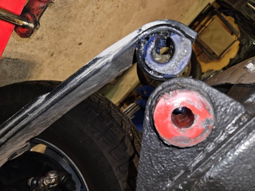

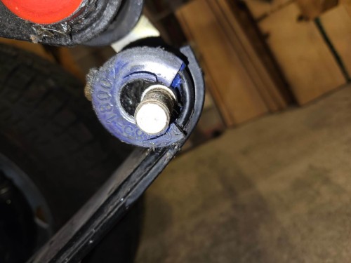

Die Philips Ultinon halten das 24V-Bordnetz gut aus. Was nicht gehalten hat, waren PU-Buchsen in den Federaugen, die ich mir besorgt hatte. Da ich bei einem Lieferanten seinerzeit nicht alle Buchsen bekam, bin ich auf einen zweiten Lieferanten ausgewichen. Dort bekam ich dann blaue Buchsen, die nach zwei Jahren Betrieb so aussahen, die roten und gelben sind noch top in Schuss:
Das Ganze ist erst aufgefallen, als Markus den Rand von einer der Buchsen auf dem Garagenvorplatz gefunden hat..... Dann habe ich auch noch Spurstangenköpfe getauscht, nu läuft wieder "in der Spur".
