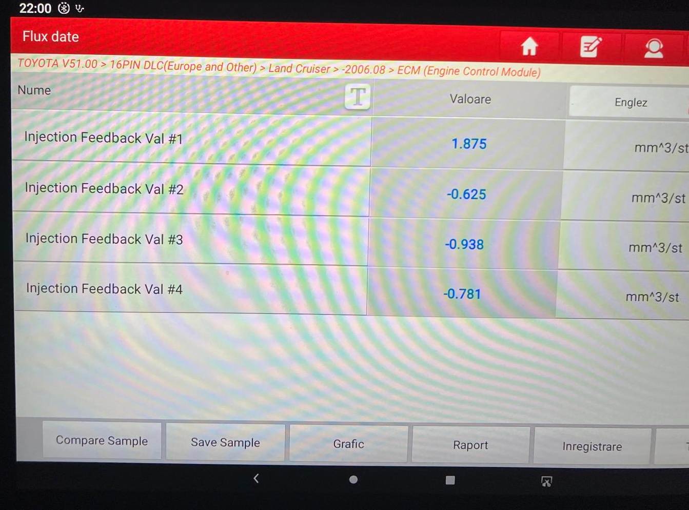

Bei meiner letzten Rumänientour präsentierte mir mein KDJ155L-GJFEYW, eine Motorstörung, der später angeschlossene Tester an der OBD Dose zeigt Injektorprobleme:
Heute Wartung gemacht, Öl, Filter etc. sowie die Injektoren gespült.
Der Tester zeigt nun:
Weiß jemand aus dem Schwarmwissen wie die Werte der Injektoren sein sollten, danke für eure Aufmerksamkeit!

Hi, da sich der Wert des 1. Zylinders verbessert hat, würde ich nochmal spülen... nur interessehalber - welchen Tester benutzt Du?

Mein Halbwissen, resultierend aus fehlendem Erinnerungsvermögen, sagt:
Injection Feedback Vol #: +/- 3.00
Es geht aber dabei wohl mehr um die Abweichung zueinander. Frag mal Sebastian alias fsk18, der weiß das bestimmt.
Du schreibst "Motorstörung"? Geht er in den Notlauf? Welche Codes spuckt er aus?

Das ist ein Autel mx900ChristianB hat geschrieben: 27. September 2024 09:26Hi, da sich der Wert des 1. Zylinders verbessert hat, würde ich nochmal spülen... nur interessehalber - welchen Tester benutzt Du?

Fehlercode hab ich leider nicht mehr zur Hand. Ja teilweise notlauf und teilweise läuft er tadellos weiter, ziemlich komisch haltStephan34 hat geschrieben: 27. September 2024 10:22Mein Halbwissen, resultierend aus fehlendem Erinnerungsvermögen, sagt:

ein 3.0 D4D (1KD) mit EU5 (Produktion nach Ende 2010) und um die 150.000 - 200.000 km auf dem Tacho?
Ich habe kein Kristallkugel, aber ich würde "du benötigst neue Injektoren" vermuten.
Es kann sein, das nach reset vom Fehlermeldung es eine weile wegbleibt, aber es wird zurückkommen, so war mein Erfahrung.

Perfekt 175.000 auf der Uhr . Wir werden sehenLux Cruiser hat geschrieben: 27. September 2024 11:06ein 3.0 D4D (1KD) mit EU5 (Produktion nach Ende 2010) und um die 150.000 - 200.000 km auf dem Tacho?

Die FBwerte sind prinzipiell in Ordnung.
Gruß Basti
