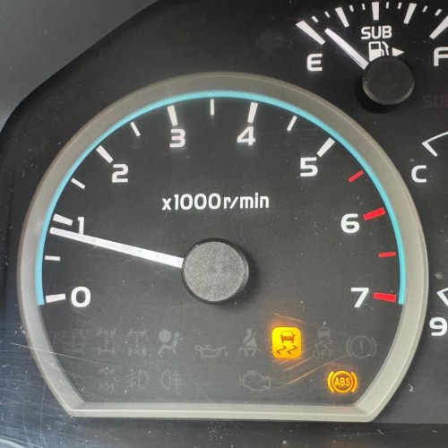

bei meinem GRJ78 leuchtet seit neuestem die ABS und Traktionskontroll-Leuchte. Ich meine dass die Leuchten erst an und aus ging und nun dauerhaft leuchten. Als es hier vor ein paar Wochen viel Schnee und Eis gab, habe ich teilweise den Traktionskontrolle OFF Schalter benutz. Wobei ich diesen einfach mal gedrückt hatte und auch gedrückt gehalten habe, ehrlich gesagt bin ich mir nicht ganz sicher wie man den Schalter zu benutzen hat sodass das ABS und die Traktionskontrolle (ESP) aus geht. Ich glaube mich zu erinnern dass das drücken des Schalters keine Reaktion brachte. Auch bin ich testweise in die Untersetzung (auf losem Grund) hier leuchtet dann zusätzlich die vorletzte Lampe in der oberen Reihe. Jedenfalls ist das ABS wirklich aus, das habe ich getestet bei verschiedenen Geschwindigkeiten.
Auch zu erwähnen: Habe gestern meinen Hohlraum und Unterboden Schutz (Dinitrol) aufgefrischt. Ich meine zwar das mir das ABS und die andere Leuchte schon bei der kurzen Fahrt (50m) in die Garage vom Stellplatz aufgefallen ist, aber eventuell habe ich einen Stecker oder den ABS Ring irgendwie verschmutzt?
Muss ich mal prüfen und schauen wo genau die ABS Ringe sind.
Vermutung: Traktionskontroll Schalter „rein“ gedrückt? Werde ich mal ausbauen und anschauen.
Die Batterie hatte ich bereits für 1min abgeklemmt. Keine Änderung.
Habe bei Zündung aus und Zündung an aber Motor aus drei mal hintereinander das Gas gedrückt, keine Änderung.
Habe bei Zündung aus auch das Lenkrad voll nach links und rechts und auch mal während der Fahrt, keine Änderung.
(Das waren ein paar typische Toyota ABS reset vorgehen welche ich im Netz finden konnte).
Ist das ein bekanntes Problem? Hat jemand Vorschläge hierzu? Mit Sicherheit stelle ich mich blöd an, ein wirklicher technischer Defekt würde mich sehr wundern. Der GRJ hat wenig Kilometer und ist nur ein paar Jahre alt.
