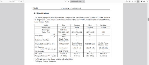

Kann leider nichts selber machen, außer Luft/Öl/Wasser nachschaun :D und fahren :D und das möchte ich noch länger. Jetzt lass ich also das Öl vom VTG wechseln. Das Problem ist nur welches Öl. Handbuch: Toyota genuine Transfer Gear oil LF, SAE 75w, aber offensichtlich gibts das nicht mehr?, im Netz nix gefunden. Auch sonst bei den Ölanbietern heißt es nur: OEM verwenden, oder so ähnlich. Das einzige hab ich bei Castrol gefunden:
Castrol Transmax Axle Long Life 75w. Das entspricht auch API GL-5 und der Viskosität.
Das hab ich Netz gefunden über das VTG im Prado, wo API GL-5 als erforderlich dargestellt wird.
Mein Freundlicher will mir jetzt das aktuelle ATM-Öl einfüllen: ATF-WS. Vlt. paßt das auch, habe aber nirgends die Spezifikationen gefunden.
Weiß da jemand Bescheid? Sonst laß ich lieber das alte Ö drinnen.

Dachte leider es gibt keine echte Alternative. Aber, auch passend und wesentlich günstiger ist das Ravenol MTF3. Dies wird gern von den Amis in Tacoma und Tundra genutzt und für gut befunden.

Ja danke für die prompte Antwort. Dieses Öl hat aber erst wieder "nur" API GL-4 statt 5. Kannst Du mir die Quelle für das teure Originalöl weitergeben?
Die Spezifikation wäre auch spannend.

Hi, klar, ich hab es von ATO24 bezogen - dort ist es aber aktuell vergriffen und scheinbar auch sonst nirgends auf Lager.
Aber das Ravenol MTF-3 mit GL4 passt! GL5 ist vorgeschrieben für die Differentiale. Für Schalt- und Verteilergetriebe muss es „75W“ sein, egal ob es GL4, 5 oder beide Normen erfüllt. So steht es zumindest in meinem Handbuch vom J15.
