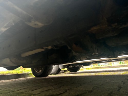

Hallo Buschtaxi-Freunde,
ich bin schon seit Längerem auf der Suche nach einem Land Cruiser und derzeit beruflich in Rumänien – einem Terrain, in dem der LC wirklich zu Hause ist. Daher wollte ich euch fragen, was ihr von dem J12 haltet:
Gerade bei #Kleinanzeigen gefunden. Wie findest du das?
https://www.kleinanzeigen.de/s-anzeige/ ... nt=app_ios

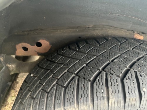

Die zugeschickten Bilder sind jetzt nicht sehr vielversprechend. Man sieht natürlich Rost.
Mir ist klar, dass eine Besichtigung hier viele Fragen klären würde. Dennoch bitte ich vielleicht um einen Rat oder eure Meinung.

Der Überschrift heißt V6 4.0 L --> ein 120er mit V6 4.0 ist nicht oft in D zu finden, daher: FJ Cruiser oder 4 Runner haben auch den 4.0 L.
Die Preisen vom FJ haben sich etwas beruhigt nach die Coronazeit, Das Design ist natürlich speziell.
Ein 4 Runner hat mehr Platz, aber gleicher technischer Basis (120er - FJ Cruiser - 4 Runner)
Alles Geschmacksache & unbedingt mal probefahren.

Wir befinden uns im Land Cruiser J12 /120 Series Forum . Da gibt's eigentlich nicht viel falsch zu deuten ...
Beim GRJ120 sind die mechanischen , technischen Schwächen und Stärken natürlich identisch mit den Diesel Versionen . Bis zum Getriebe.
Motor ist natürlich was anderes .
Grundsätzlich ist der Rost das Thema.
Der Motor ist zuverlässig.
Anfängliche Versionen/Baujahre sind immer mal wieder mit defekten Zylinderkopfdichtungen aufgefallen. Ab und an gibt es bei vernachlässigten Pflege Probleme mit der Variablen Ventilverstellung.
Wenn du das Fz ansiehst den Motor gut checken auf Wasser im Öl , ungewöhnliche Geräusche aus dem Ventiltrieb . Ein leichtes Tickern aus dem Bereich der Fahrerseitigen Zylinderbank ist normal . Hört man gerne bei offenem Seitenfenster wenn man an einer Wand vorbeifährt . Aber nicht immer . Hat was mit dem Dampfentlüftungssystem zu tun .
Generell gilt: ansehen und vernünftig einschätzen isser gut oder nicht ( das ganze Auto)
Der ist aus den Anfangsjahrgängen und hat ziemlich sicher die 4Gang Automatik drin. Diese hat noch einen Ölpeilstab was prima ist.
Nicht durch den geilen Motor blenden lassen ! Der macht bei einer Probefahrt so viel Spass , dass man andere Sachen übersehen kann .

Wenn man den nehmen sollte , würde ich so runde 5-6 T€ für eine ordentliche Unterboden-Rostbehandlung mit einkalkulieren . Ist das gemacht, dürfte man recht lange Spaß mit dem Auto haben .
120er Benziner sind in Europa zur Zeit extrem wenig angeboten. Da gibt es nicht viel Auswahl.
Noch seltener und praktisch nicht zu finden ist der TRJ120 2,7Liter 4Zyl. - Der is natürlich auch recht schwerfällig aber höchstwahrscheinlich auch recht zuverlässig.

Rost is bei allen braun

Wenn es nur Blech ist kann er sich die Kiste ja in Rumänien aufarbeiten lassen, wenn der Rahmen Blätterkrokant ist ists halt ein Showstopper

Re: Kaufberatung V6 4.0 L
Ich denke, dass der Rost hat ohne Ende. Es wird auch was zum schweißen sein und dann ist die Frage wer macht das?
Kann man das selber machen und hat Lust dazu, dann sind da einige Stunden drin.
Lässt man es machen kostet das ordentlich Kohle.
Rost hast du:
Am/im Rahmen
Gefährlich sind Querrahmen vorne
Abschleppösen vorne
Längslenker- Aufnahmen hinten am Rahmen
Unter der Plastikverkleidung an der Karosserie von vorne bis hinten
Rahmenenden hinten L+R
Schweller
usw.
Wir wissen alle, dass der 12er rostet und wer nicht sofort was dagegen macht ist Zweiter
Meine Meinung: Bei dem LC reicht 's nicht mehr für Silber, das wird Bronze
Ich will das Auto nicht schlecht reden, aber wenn Du selber wenig von Autos verstehst, nimm jemanden mit der das kann, oder schau genau diese Stellen an!
Warum man jetzt nicht zum TÜV oder DEKRA fahren soll verstehe ich nicht
Bei einer Kaufüberprüfung sollten doch genau die Herren das sehen. Bekommen ja auch Geld für!
Als langjähriger J12 Fahrer - mit Zulassungsdatum 2009 kann ich nur empfehlen den rahmen intensiv zu checken.
Die Karosserie ist relativ robust hinsichtlich Rost, aber der Rahmen im hintern Bereich unter der Stoßstange hinten ist da eine echte Rostfalle.
Auf den Bildern blättert ja großflächig die Beschichtung vom Rahmen - was immer da drauf gesprüht war.
Hinten ist unter der Stoßstange ein Styroporkern - dahinter die Rahmenquertraverse - da kann sich ein massives Rostproblem verstecken.
Schau dir auch die Karosserie Ecken hinten links und rechts direkt unterhalb der Hecktüre an - da steckt auch sehr gern massiver Rost.
