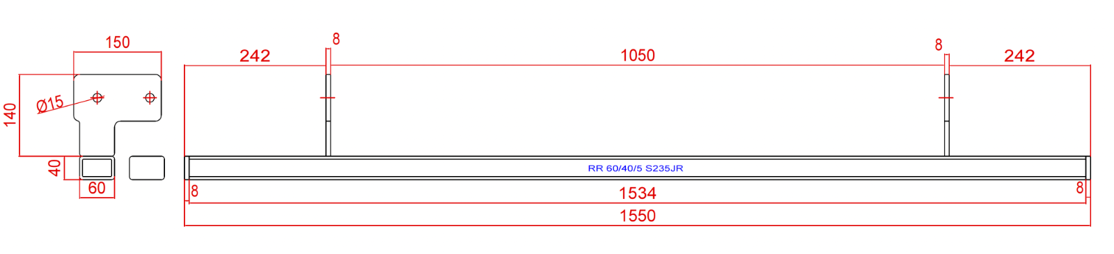

Wir haben die Anhängerkupplung lediglich so konstruiert, dass sie die Vorgaben erfüllt – warum landen wir jetzt plötzlich bei völlig anderen Fahrzeugen und Fragestellungen?
Gerne auch hier wieder für alle detaillierte bemaßte Zeichnungen:
Ein solches Bauteil ist wirklich simpel, daher kann ich die ganze Aufregung um den Unterfahrschutz ehrlich gesagt nicht nachvollziehen.
Es ist ja nicht so, als müsste man das Rad neu erfinden.

Man sieht auch schön, dass die AHK-Traverse als UFS eh viel zu schmal ist. Es bräuchte dann die "Ecken", wie @Niklas Klostermann es gezeigt hat.

Und hier ab wann fordert der Tüv das ? Nur bei Neuwagen oder auch bei älteren Modellen ?
Zitat Herr Klostermann : Fahrzeuge, die in Zeiten zugelassen wurden, in denen kein Unterfahrschutz vorgeschrieben war, müssen nicht nachgerüstet werden. Seit mehreren Jahren entspricht jedoch keine Neuzulassung ohne Unterfahrschutz den Anforderungen der ECE-R58
Dann kommt ein ewiges drumherum Gerede und keine konkrete Antwort ob ein 76/78 oder 79er als Serien Neufahrzeug einen benötigt .
Er verkauft Fahrzeuge ohne Unterfahrschutz und gibt selbst zu dass Neufahrzeuge nicht den Anforderungen entsprechen .
Nun kann sich jeder selbst seine Meinung bilden .

Hallo Onkel,onkel hat geschrieben: 16. Februar 2025 17:51Da ich hier einige male nachgefragt habe fühle ich mich zumindest in Teilen angesprochen :
Herr Klostermann hat sein Produkt vorgestellt und den Hinweis gegeben :
Zitat Herr Klostermann : Der Querträger erfüllt die Anforderungen an den hinteren Unterfahrschutz, der vom TÜV zunehmend in den Fokus rückt
dann habe ich gefragt :
Zitat : Das Thema Unterfahrschutz, bzw die maximale Höhe von 55cm betrifft das nur die Pickups oder auch die 76/78er ?
Unabhängig von diesem Fall finde ich es klasse wenn sich Händler um Teile und Zubehör bemühen
es scheint, als gäbe es hier einige Missverständnisse. Mein Ziel ist es keineswegs, jemandem Angst zu machen – ganz im Gegenteil! Ich selbst bin ein begeisterter Land Cruiser-Fan und Fahrer und freue mich über jeden, der diese Leidenschaft teilt.
Möglicherweise habe ich mich nicht ganz eindeutig ausgedrückt, aber mit Worten kann man ja Klarheit schaffen:
Meine Aussagen zum Unterfahrschutz beziehen sich primär auf die ECE-R58, da diese für die EU-Zulassung nach 2018/858, Artikel 44 von Bedeutung ist. Diese Vorschriften habe ich nicht aufgestellt, aber wir alle müssen uns daran halten. Fahrzeuge mit EU-Zulassung gemäß Artikel 44 werden von uns entsprechend ausgerüstet. Natürlich kann es sein, dass einige Endkunden nach der Auslieferung selbst Anpassungen vornehmen – das bleibt jedem selbst überlassen.
Wird ein Fahrzeug national nach 2018/858, Artikel 45 zugelassen, kann auch die StVZO als Grundlage herangezogen werden. Wie bereits von Dominik erwähnt, gibt es hier unterschiedliche Interpretationen. Letztlich liegt es am Prüfer, wie er den §32b StVZO auslegt. Die meisten legen dabei keinen Wert auf eine millimetergenaue Einhaltung, aber es gibt durchaus Prüfer, die sehr genau hinschauen. Andere wiederum vertreten die Meinung, dass der Unterfahrschutz für diese Fahrzeuge gar nicht relevant ist – ein klarer Vorteil für jeden Geländewagen-Fan.
Auch AFN-Stoßstangen können wir dort nachrüsten, wo es erforderlich ist. In Kombination mit einem OME-Fahrwerk (Standard) ist die AFN-Stoßstange tief genug, lediglich an den Seiten sind ist Nachhilfe nötig. Aktuell habe ich kein entsprechendes Fahrzeug hier, werde aber bei Gelegenheit gerne Bilder nachreichen.
Besonders in Bundesländern wie Hessen kann es Probleme geben, da hier die Bündelungsbehörde das Gutachten noch einmal überprüft. Dort wird gerne auch auf den letzten Millimeter geachtet. Doch wenn der Prüfer gut argumentiert und sich mit der Materie auskennt, ist auch dort vieles möglich.
Wir haben für die verschiedenen Fälle eine entsprechende technische Lösung parat.
