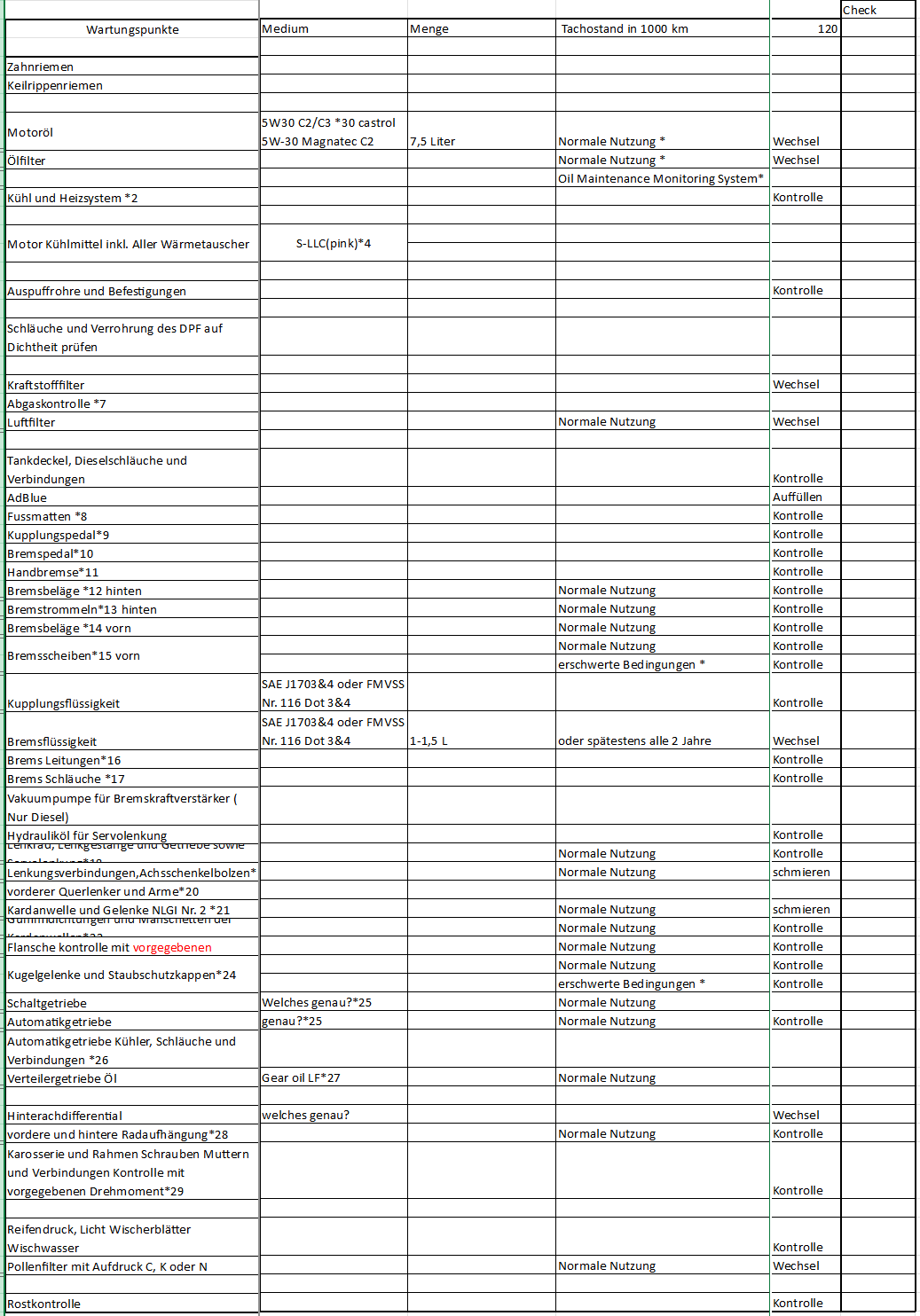

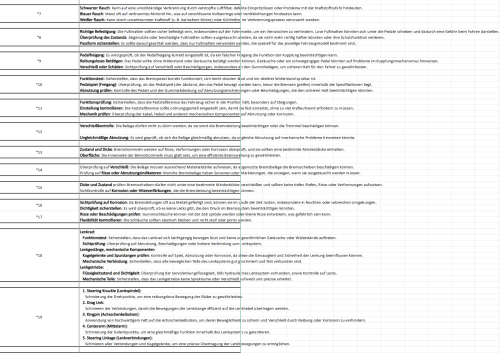

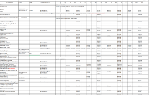

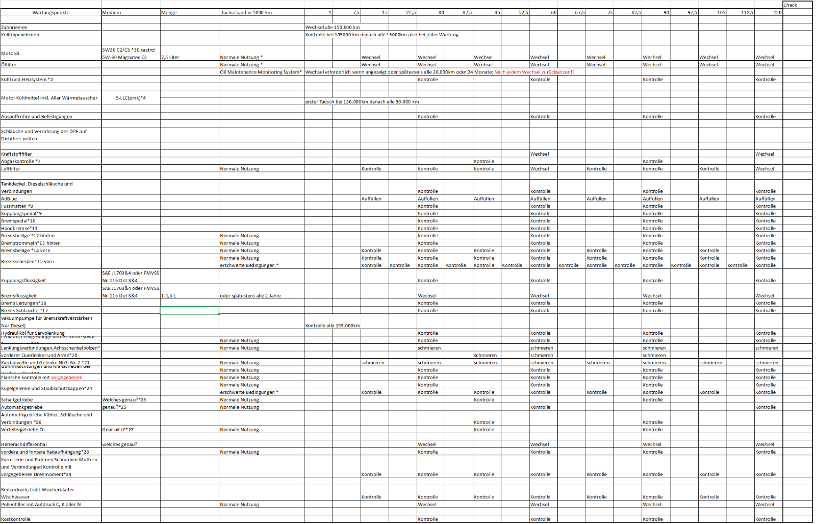

Hallo in die Runde,
ich bin jetzt mit meinem Wartungsplan soweit fertig das ich erst einmal zufrieden bin. Es fehlen noch ein zwei drei Kleinigkeiten aber die pflege ich nach wenn ich sie zufriedenstellend rausbekommen habe. Ich habe mal ein paar Screenshots hinzugefügt. Ist zwar didaktisch ein klein wenig die falsche Reihenfolge aber das ist egal. Unten sieht man die fertige Checkliste mit der ich zum Auto gehe um die Wartung zu machen und dann abhaken zu können. Ausgangsliste ist die Mitte ( im Bild bis 120.000km aber ich habe die bis 300.000km erstellt) Aus dieser Liste blende ich alle Tachostände aus die ich nicht benötige und generiere somit meine zum Tachostand meines Fahrzeugs passende Wartungsliste. Ganz oben sind kleine Hilfestellungen die mit Sternchen und Nummern versehen sind damit man ggf. weiß worauf man zu achten hat. Ausgeblendet habe ich auch die Webseite mit Artikelnummer des jeweiligen Artikels den ich für den Arbeitsschritt benötige. Ich habe ebenfalls alle Sonderzeilen für die erschwerten Bedingungen ausgeblendet weil ich die für mein Auto nicht benötige. Man könnte die aber auch einblenden und dann den Wartungsplan an sein Fahrzeug anpassen. Normale Wartungen werden im Abstand von 15.000km durchgeführt, Fahrzeuge mit erschwerten Einsatzbedingungen werden ggf. alle 7500 km gewartet. Das kann man dann auch in der Tabelle einblenden wenn man das braucht. Für meine Zwecke reicht das.
