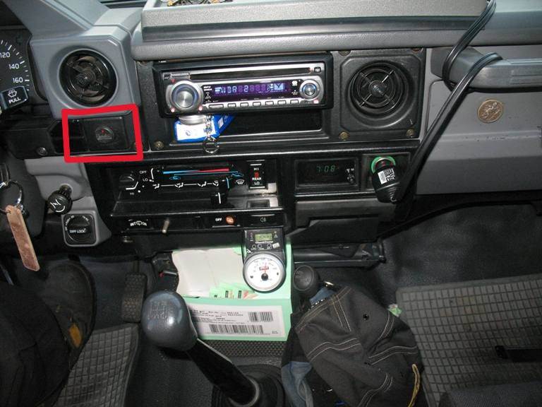

Die „deutschen“ HZJ hatten eine Wegfahrsperre , die wurden vor Auslieferung an die Händler nachgerüstet .
Das war die Ausführung mit dem Knubbel den man in das Armaturenbrett einstecken musste

diese Schyce war bei mir in dem blauen 2001er HZJ verbaut und hat für den einzigen "AC/DC" Auftritt wegen nicht anspringen gesorgt.
Dabei konnte der ADAC leider auch nicht helfen: Auto nach Hause geschleppt,ital.Steuerteil defekt, also Anlage demontiert.
(Die Anlage war äußerst liederlich montiert, teilweise die Leitungen nur verdrillt und mit Isolierband umwickelt

Das Steuerteil saß bei mir links, wenn man das Handschuhfach ausgebaut hat.
