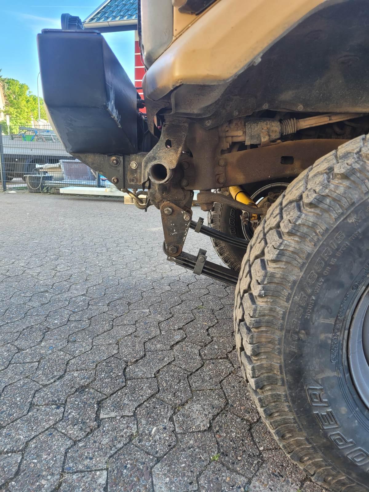

Magst Du mir erklären warum?onkel hat geschrieben: 9. Mai 2025 18:32Ich will dir das Wochenende nicht vermiesen , aber ich würde die zurückgeben.
Kopfschütteln …
Ok, Danke.onkel hat geschrieben: 9. Mai 2025 18:53Die Feder ist zu kurz .
Selbst mit den langen Schäkel,, stehen diese nach hinten .
Hier wird das Auge und die Buchsen zu stark belastet .
Normalerweise stehen die Schäkel unten vor dem Drehpunkt .
