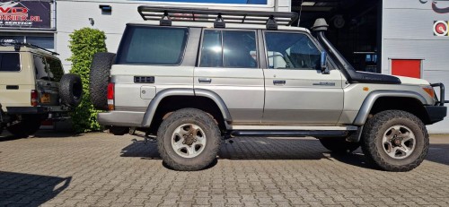

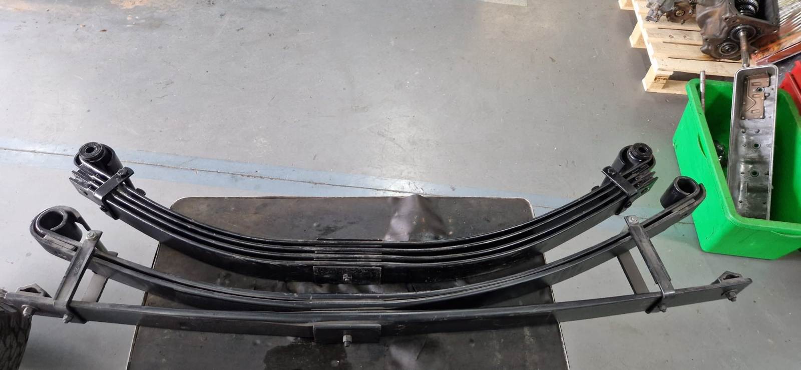

Folgende Mail mit zwei Bildern im Anhang habe ich heute erhalten:
Hallo Herr Bökenheide
ja wir lassend ie Federn holen
mein Kolleg aus Holland hat 1 Satz in Australien gekauft für 76er
sieht so aus , aber er ist nicht sicher ob das gut ist , weil er denkt
wenn man was in Auto packt an Gewicht ,daß die Feder absackt
Ich wollte eigentlich die 76er so machen wie die 75er , eben nur in der richtigen Länge
Bilder der australischen Feder 2+1 Lage und dann auch eingebaut als Anlage
Wir können ja noch mal reden nachher
Mit freundlichen Grüßen
Harald Henkel
Telefon : +49 36075/522-12 E-Mail : h.henkel@federfachmann.de
Telefax : +49 36075/522-50 Internet : https://federfachmann.de/
Was soll ich jetzt tun? Ich fahre überwiegend leer, 2 Erwachsene und eine Hündin.... Was sollte ich mit Herrn Henkel genau bereden?
viele Grüße, Totti

Das unten ist ziemlich sicher die Terrain Tamer Feder. Man sieht schön, dass sie ein gutes Stück länger ist.
Beiträge: 5042
Re: Parabelfedern für den GRJ 76, wieder einmal
Eindeutig TT

das habe ich mir auch schin gedacht beu dem Aussage mit Australien... Florian, hast du genau diese verbaut? Obwohl sie ein Stück länger sind? Und, falls ja, reichen die aus? Wie verändert sich die Höhe?

Die TT Feder scheint nicht so stark gebogen zu sein wie die andere.
Interessant ist wie lang die Federn sind wenn beide vollkommen gestreckt sind. Die haben ja vollkommen andere Arbeitsradien.

Ich hab dir TLC034P verbaut. Diese ist dreilagig, wobei die unterste Lage stärker ist, als die oberen beiden.
Sie führt zu einer bemessenen Höherlegung von ca. 20-30 mm. Die angegebenen 50 mm schafft sie nicht. Ich hab die mangelnde, tatsächliche Höherlegung mit Schäkeln von Wüstentauglich kompensiert. Bin jetzt aber am Überlegen mit die TT Federn aufsprengen zu lassen und dann wieder auf die Toyota Schäkel (90 mm) zu wechseln. Lang genug müsste sie dafür (leicht) sein.

Grundsätzlich denke ich eben, dass es besser ist die Höherlegung allein über die Feder zu besorgen.
Objektiv könnte man vielleicht den geänderten Knickwinkel der Kardanwelle anführen.
