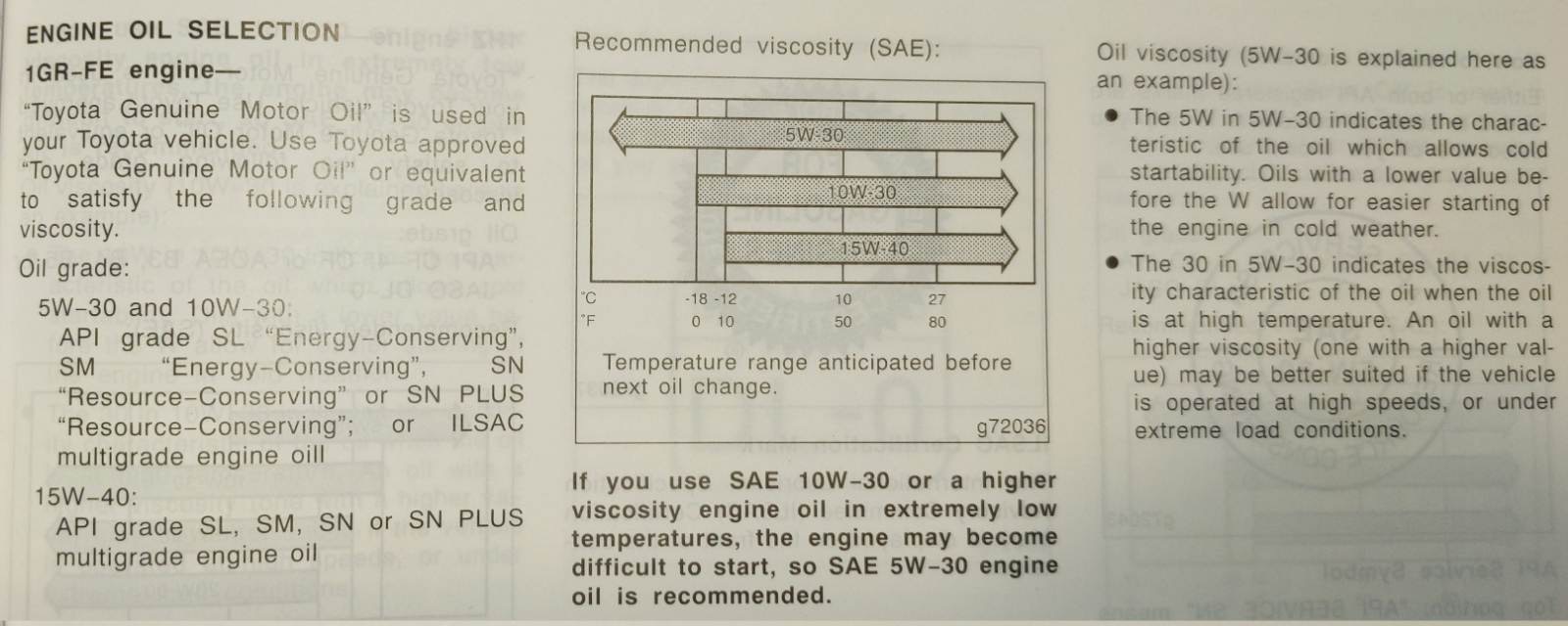

Welches Motoröl für den GRJ kann ich bei ATU oder Im Baumarkt etc kaufen und hinbringen?
6l richtig?
Vielen Dank!

5,2 Liter . Normalerweise reicht ein 5 Liter Kanister .
Ich verwende Liqui Moly 4200 .

Wie Hydro es schreibt.
Ergänzung: 5W30.

Das Wichtigste:
1/ 5W30 oder 10W30
2/ Das Öl muss den folgenden Standard erfüllen:
API SL oder SM oder SN oder SN Plus oder SP oder ILSAC GF-6A
Dann wähle die Marke, die dir am besten gefällt oder die gerade verfügbar ist.

SN und SN Plus würde auch gehen.

Ja, du hast Recht, ich habe sie in meiner Liste vergessen...
Ich habe korrigiert
