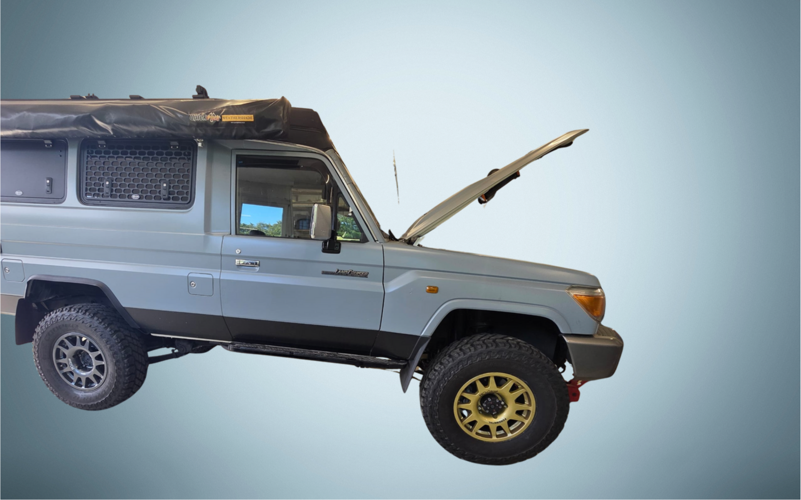

Peter_G hat geschrieben: 5. April 2025 10:14
Die goldenen Felgen finde ich durchaus stimmig.
Je öfter man sich das Bild ansieht, desto eher denkt man, so schlimm ist es nicht. In echt, vor allem in der Sonne, wirkt das anders. Es "passt" nicht, sie sind zu hell und zu gelb. Ich denke, Bronze wäre noch gut. Und mir persönlich ist Gold viel zu auffällig.
Marsu hat geschrieben: 5. April 2025 11:01
Wie verhält sich die Wankneigung gegenüber vorher?
Wesentlich besser! Das war ja das/mein Hauptproblem mit dem Originalfahrwerk, dass es bei zügiger Fahrt auf kurviger Strecke bei mir ein ungutes Gefühl hinterlassen hat. Das ist jetzt weg; daß man trotzdem nicht mit 120 Sachen durch eine 90 Grad Kurve damit kommt, meine ich mit "man kann die Physik nicht überlisten".

xsteel hat geschrieben: 5. April 2025 12:24
Ja genau. Sind jetzt aber nicht mehr gelb (chromatiert), sondern silber.
Beiträge: 5949
Re: GANDALF der Graue
Beißt sich aber mit dem Stabi, oder?
Schweizer Längslenker...?
Aber sehr gutes Setup 👍

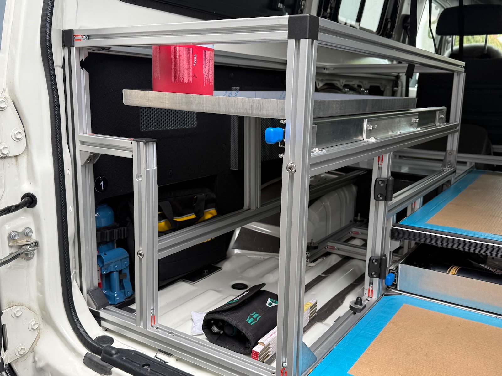

Küche, neuester Stand:
Mit etwas Vorstellungskraft...Plattform für den Tupike, Gaskartusche und paar Gewürze. Drunter Fach für Gedöns, Pfannen, Töpfe usw.
Zum Rausziehen.

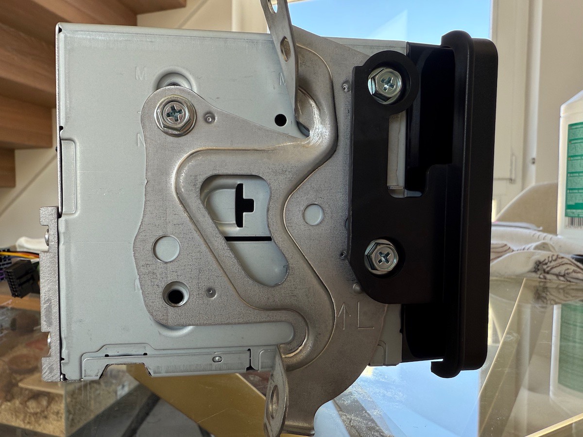

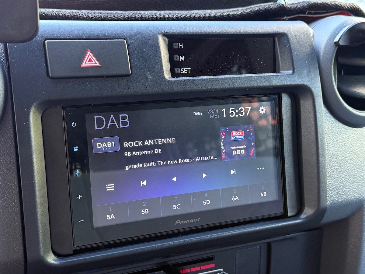

Zur Abwechslung und wegen Materialknappheit mal ein neues Radio eingebaut, Pioneer SPH-DA360DAB. Kein riesiges Display, kein Knopf. Dafür aber auch nix, wo man mit irgendeiner Extremität oder Klamotte hängenbleiben kann. Und CarPlay wireless und DAB+:

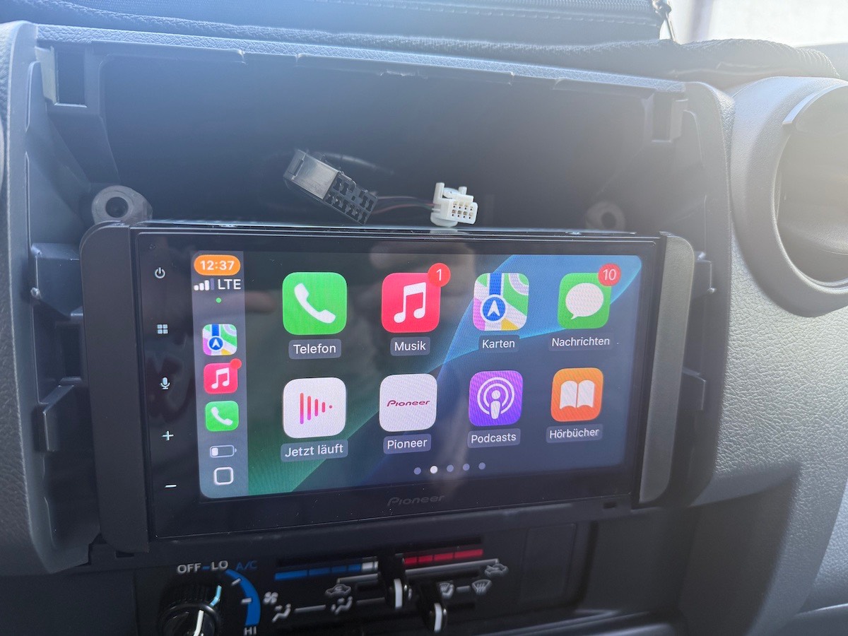

Ist noch nicht final zusammengeklappt, dazu unten mehr. Was braucht man noch:
tomzz Audio 7055-000 Adapter Toyota auf ISO
tomzz Audio 2455-064 2DIN Blende Toyota Celica MR2 RAV2
Die trennt man längs ab (da wo auf der Rückseite der kleine Steg ist):
Dann noch einen DAB+ - Splitter und den
tomzz Audio 1555-001 Antennenadapter Toyota ab 2009
Zu dem gibt es folgenden Hinweis: "Das blaue Kabel muss zwingend an eine Zündplusquelle (Klemme 15, z.B Automatikantenne Autoradio) angeschlossen werden."
Hab' ich gemacht. Abgegriffen am roten Kabel des ISO-Steckers (ist auch geschaltetes Plus, geht an, wenn man den Schlüssel auf ACC dreht; gemessen). OK.
Wenn ich aber jetzt den Antennenadapter mit dem Toyota-Antennenstecker vom Auto verbinde, geht das Radio nicht mehr aus, wenn Zündschlüssel auf OFF; ich muss das Radio per Hand abschalten.
Das will ich so eher nicht...
Kann ich nicht doch das blaue Kabel weglassen, wozu braucht man das?
Beiträge: 1621
Hab's gelöst! :bulb:
pan51 hat geschrieben: 28. April 2025 17:00
Also, PIN 7 am ISO-Stecker scheint eine blöde Idee zu sein, da hatte alles im Auto, was "geschaltet Plus" haben sollte auf einmal Dauerplus. Zigarettenanzünder beispielsweise. Und das Radio wurde recht warm ... :ka:
Nochmal rumgelesen. PIN 5 am ISO-Stecker ist (Antenne-)Remote. Das kann man nehmen für ne Automatikantenne ... oder auch für die Phantomspeisung (dafür braucht man das). Praktischerweise ist das Kabel blau ... so wie das Gegenstück am Adapter. Hätte man ja gleich drauf kommen können. :baeh:

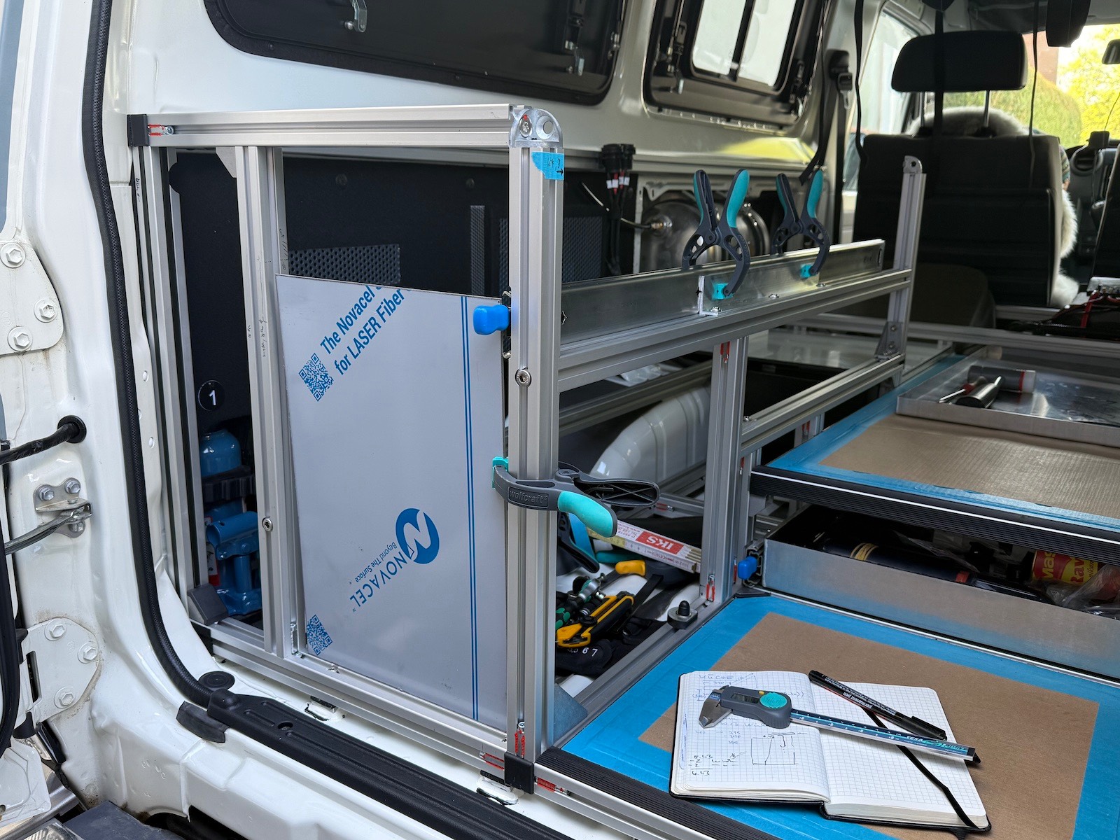

Hab' wieder bisschen weitergemacht...

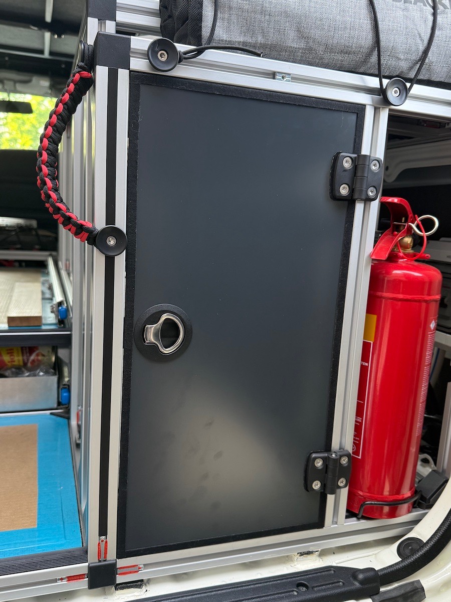

Tür eingepasst. Ziemliche Arbeit, das so mit Filz an den Außenkannten. Muß mal schauen, ob ich diese Strafarbeit an die Gattin abgeben kann. Glaube aber nicht. :baeh:

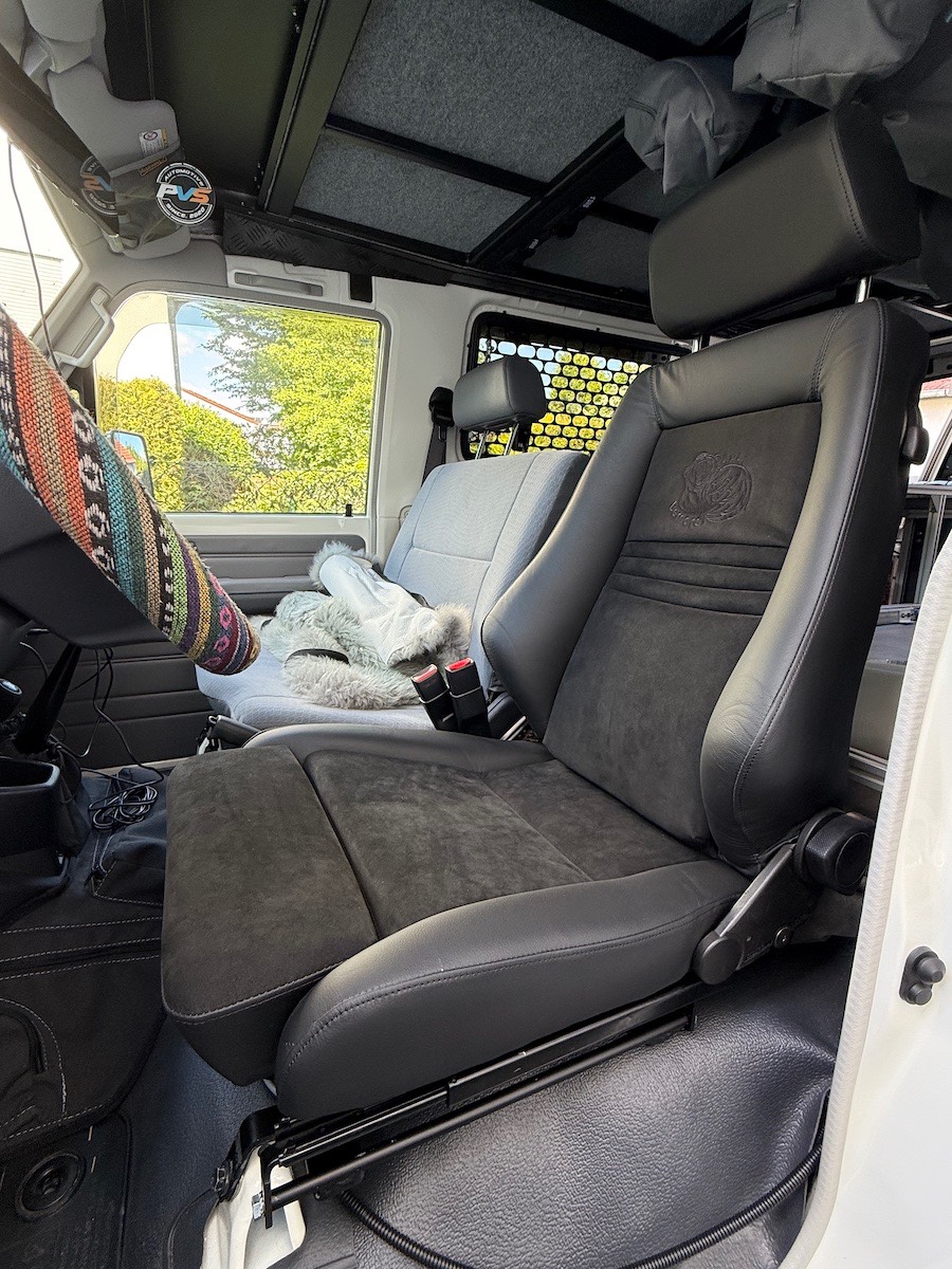

Hocker eingebaut. Geiles Teil. Wiegt nix. Ich sitze wesentlich besser als auf dem Original. Lustig ist auch die kleine Handpumpe für die Lordosenstütze.
Küche letzter Stand. Auch mühselig, wenn man um jeden Millimeter kämpft. Aber wird.

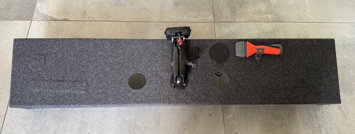

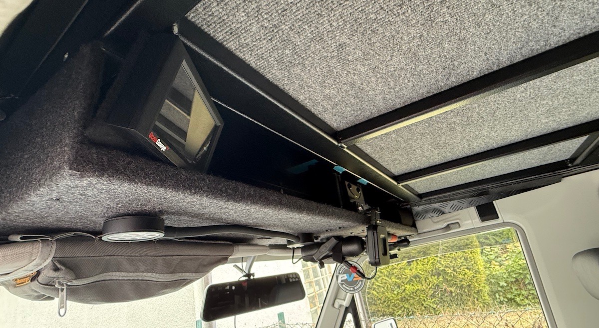

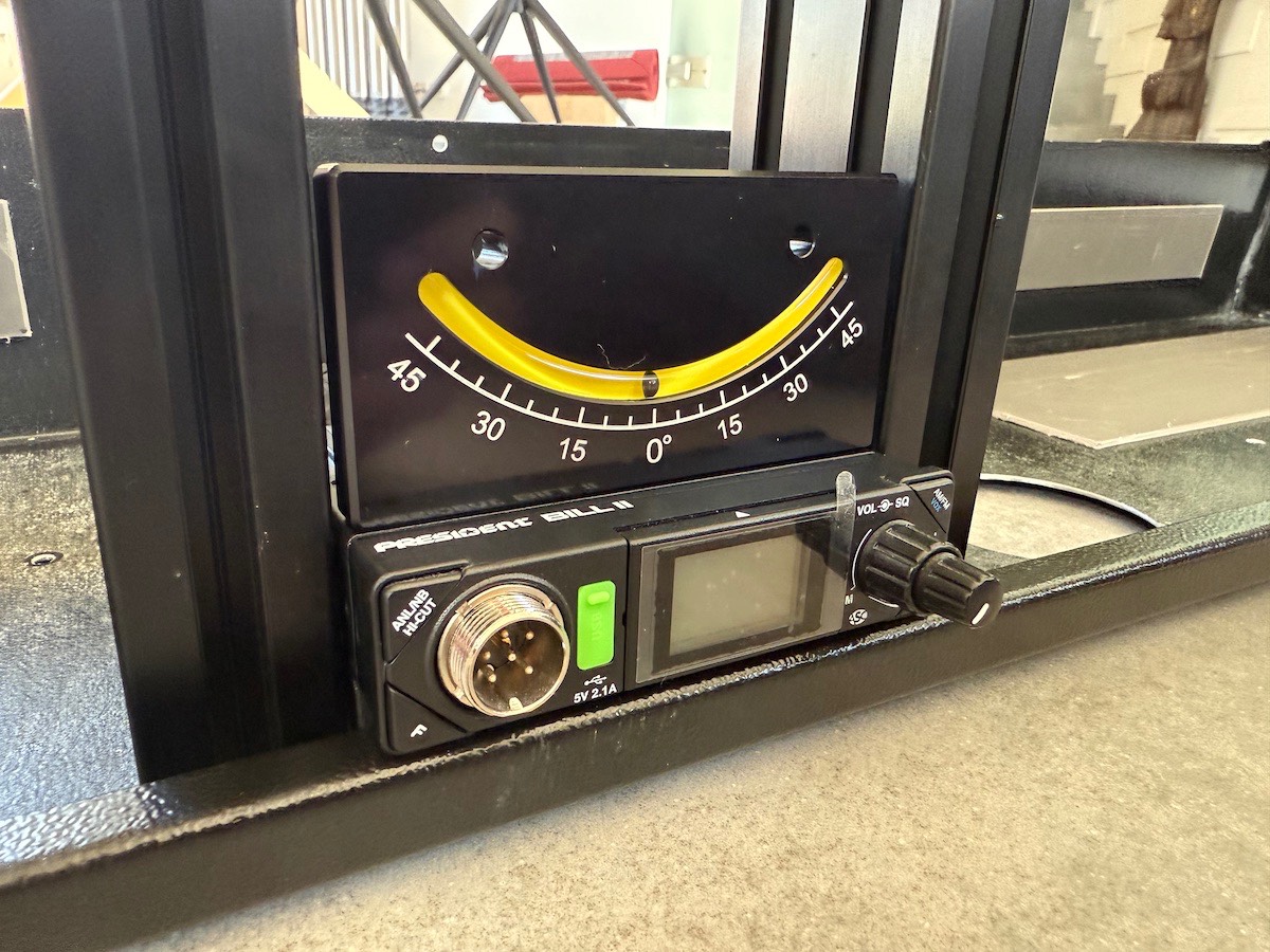

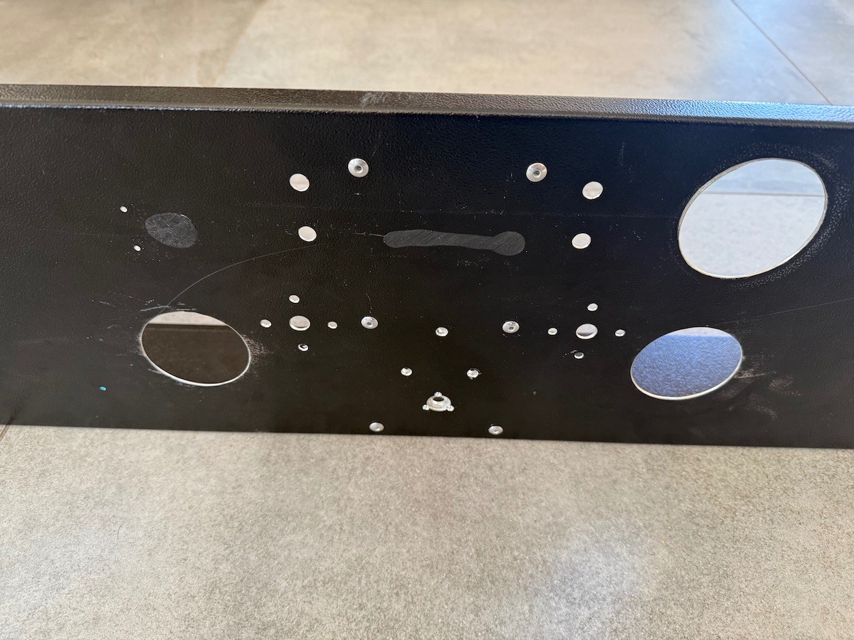

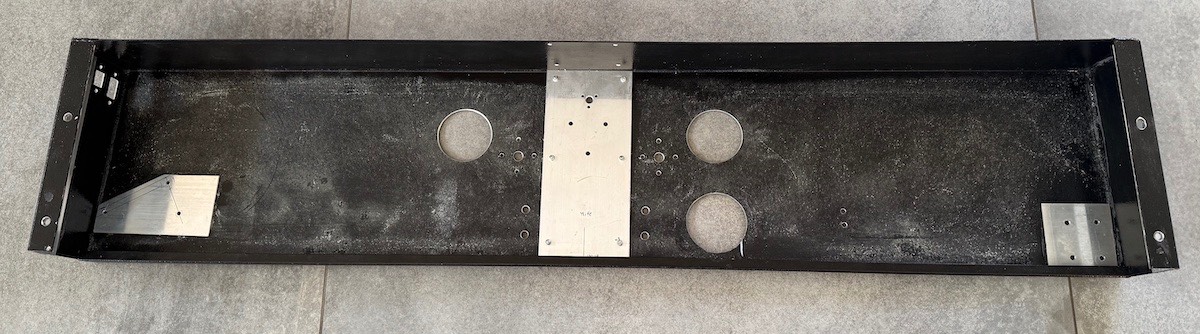

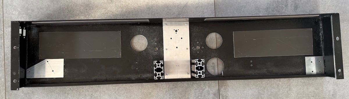

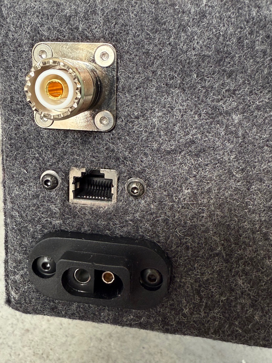

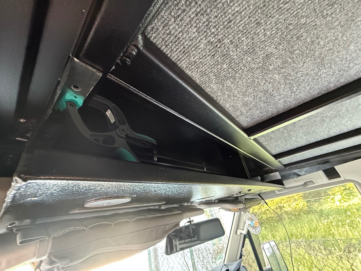

So, und jetzt der aktuelle Endgegner: die Konsole über Fahrer / Beifahrer. Soll ja nicht mehr vibrieren und ne Menge Zeug tragen, wurde auch immer mehr und mehr. Also verstärkt und durchlöchert:

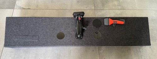

Schwerschicht drauf, morgen kommt der Filz. Hab' mir echten Wollfilz gegönnt...
Weiß noch nicht, wie ich durch den die ganzen kleinen Löcher steche. Mit Kunstfilz war's einfach, glühend heißer Draht und durch...

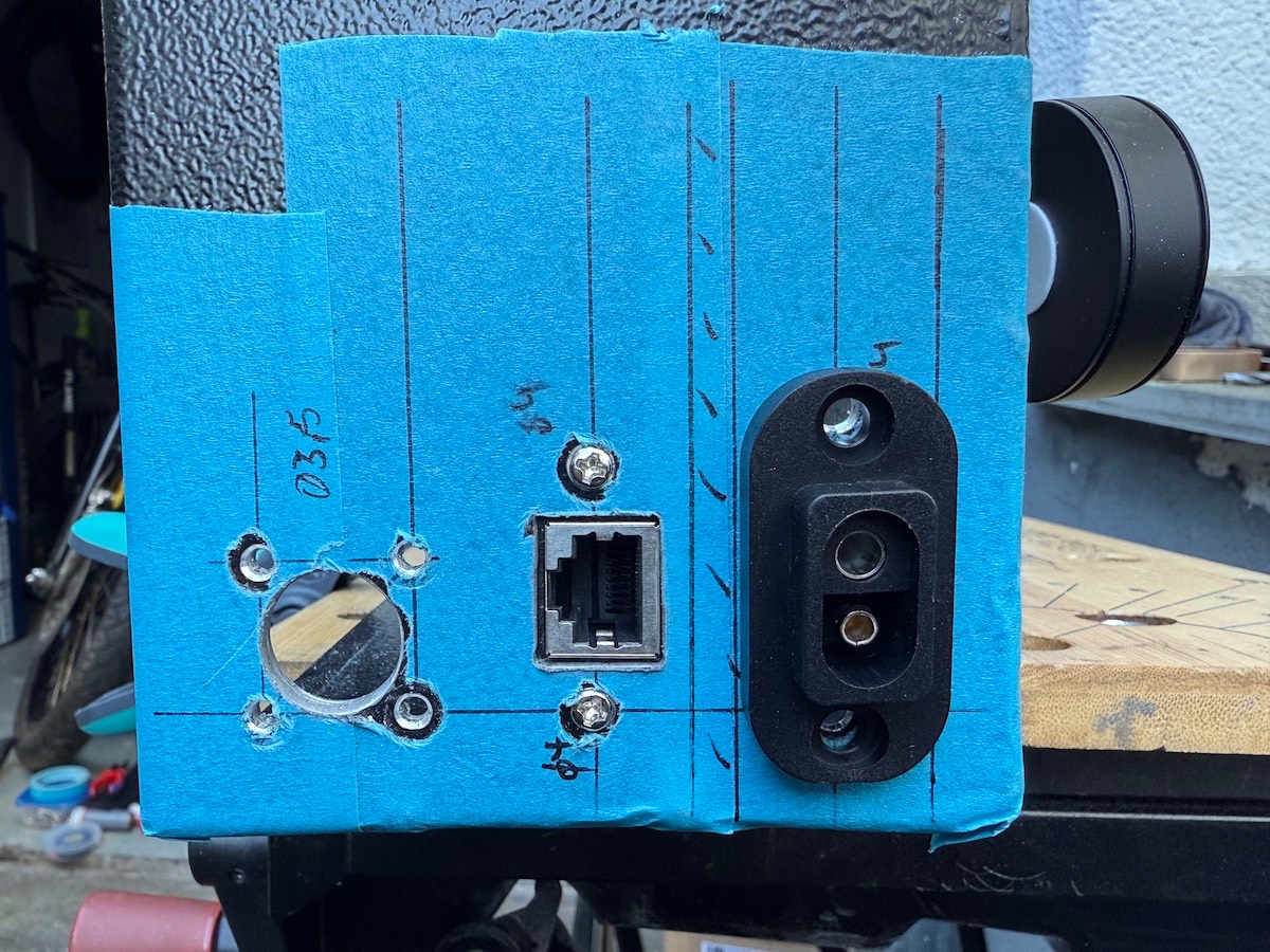

Wenn man die ab und an mal wieder abnehmen will, hat man natürlich keinen Bock, tausende mit Kabelbindern festgemachte Kabel zu lösen, irgendwo durchzufädeln und dann wieder dranzutüddeln. Also alles steckbar versehen, CB-Antennenkabel, RJ45 für ScanGauge und Strom.
Getestet, ob noch alles passt.

Filzen und so ...
Die Löcher da wieder rein ist in der Tat eine echte Pain. Ab 8 oder 10mm geht's gut mit Skalpell.

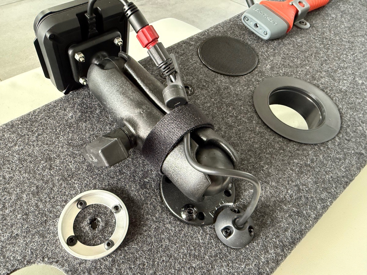

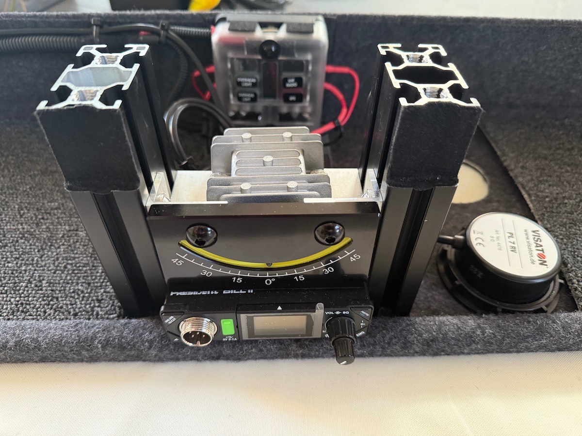

in der Mitte sitzt eine Spannungsstabilisierung auf 12V. Die ist nötig, weil Garmin schreibt, daß man den Tread besser nicht direkt an Automobil-12V anschließt (weil da bis 14,4V anliegen können, ist dann wohl zu viel... :D ). Habe also deren 12V-Zigarettenanzünderstecker auseinandergenommen, ist tatsächlich eine Stabilisierung drin und habe mir dann ein vom Format passenderes Modul besorgt. Funktioniert, das Garmin lädt.
Alles eingebaut, was ein Gedöns. Das schöne ist, es muss nochmal runter, die beiden Profile in der Mitte werden ja noch von oben verschraubt. Da muss ich erstmal Maß nehmen und bohren.
Der Arm/die Halterung vom Navi...kommt nicht weit genug nach vorne bzw. es fehlt ein 90°-Gelenk, damit das Tread senkrecht hängt. Also noch eine Doppelkugel/kurzen Arm bestellt, mal sehen. Das gute ist, das ist das RAM C-Ball-System, also 1.5 Zoll. Geht bis 1.8kg und es gibt quasi alles dafür.
Braucht man das Navi gerade nicht, kann der Arm - so wie im Bild - platzsparend weggeklappt werden.

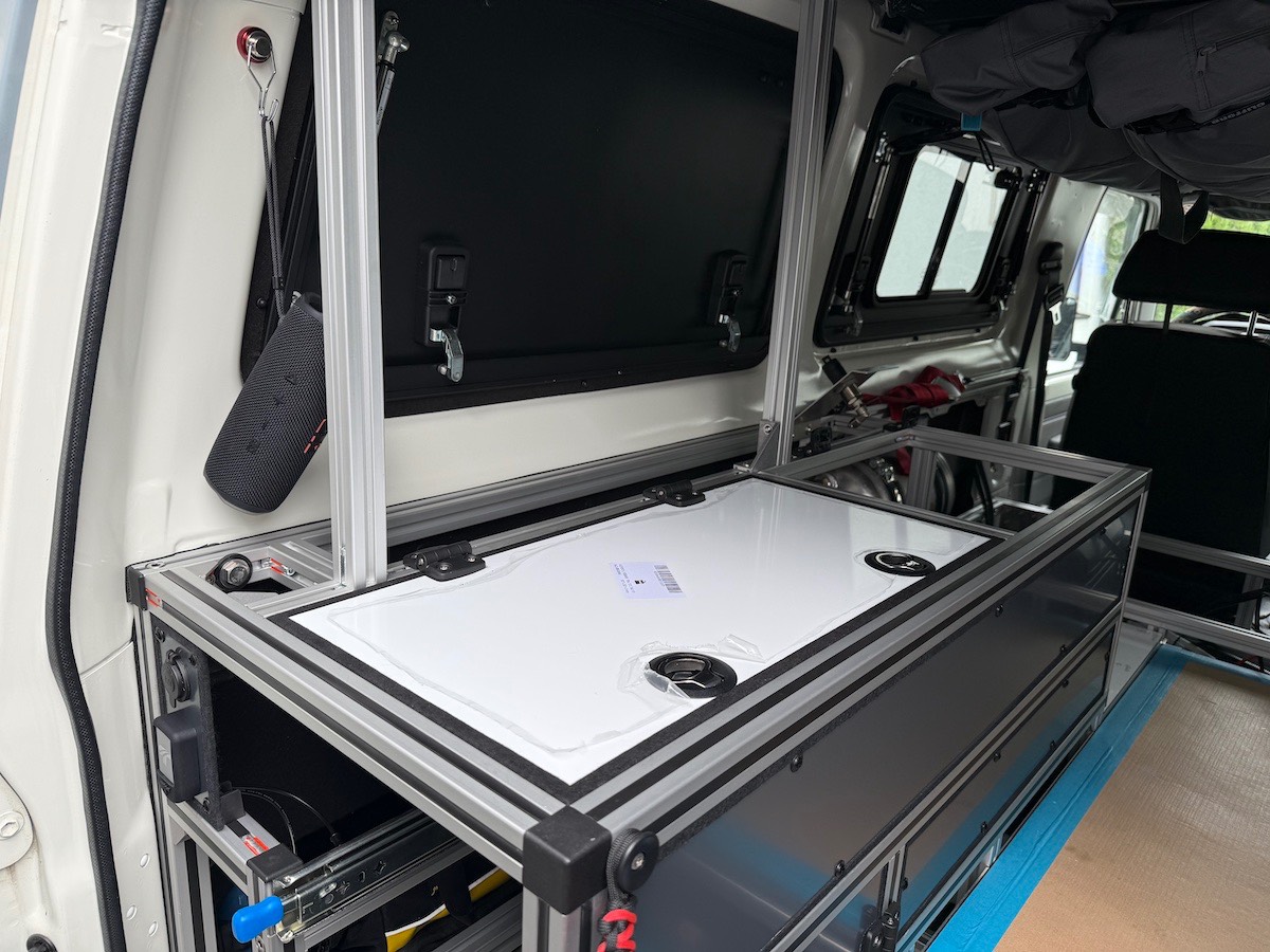

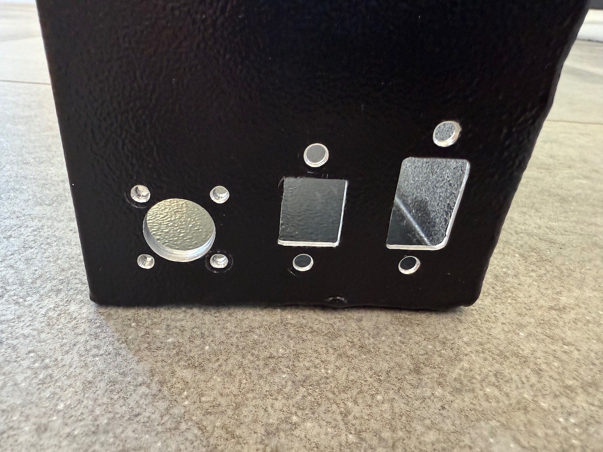

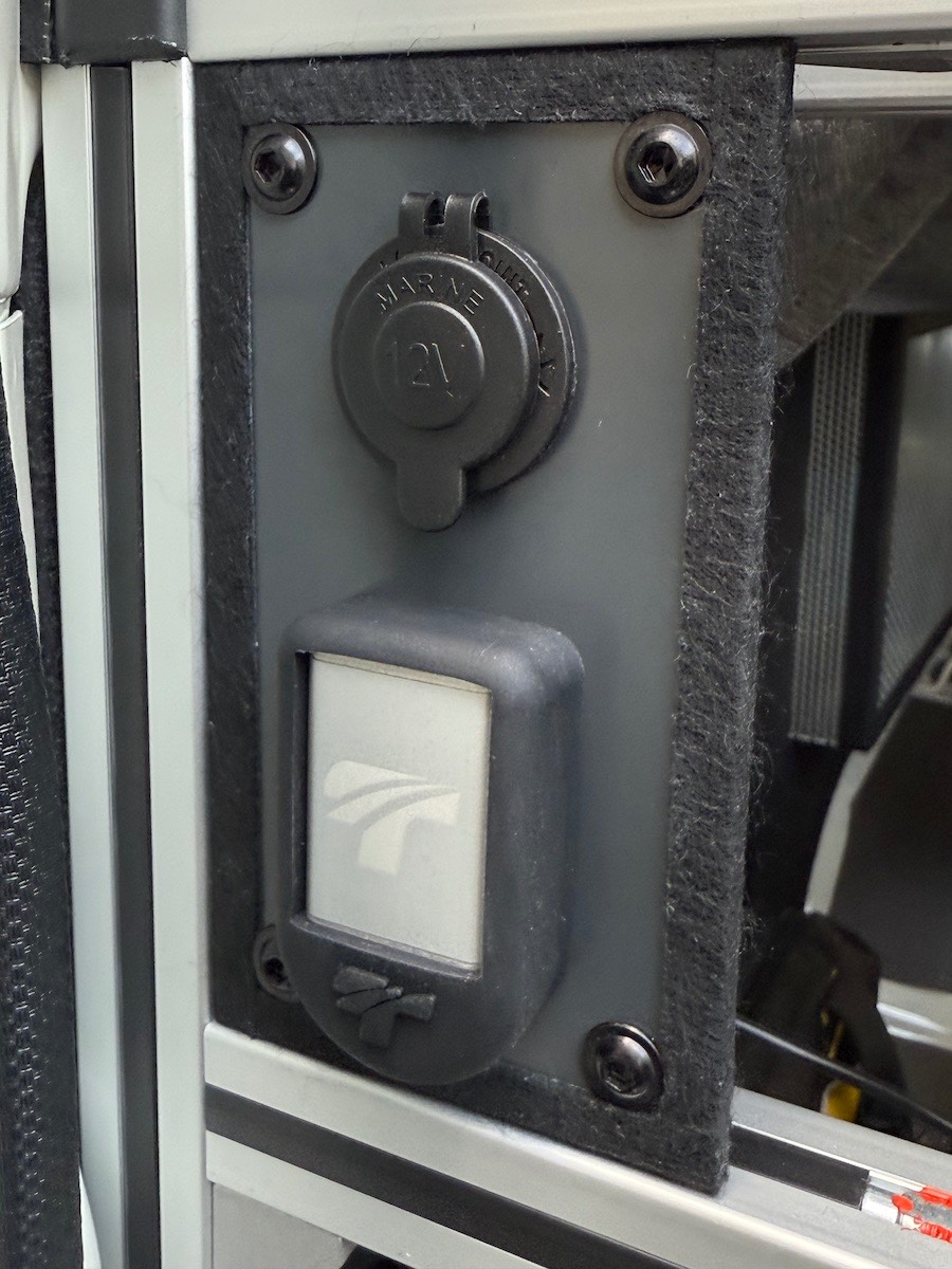

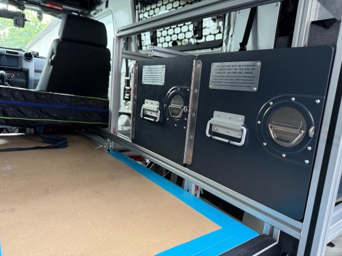

ein paar Kleinigkeiten...zumindest mal den Schalter der noch nicht eingebauten Leuchte hinten links angebracht:

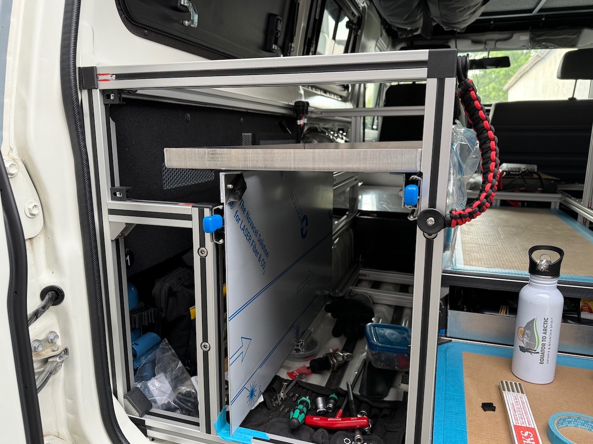

Und 'ne Klappe aus 6mm Dibond. Echtes Dibond, weil das 0,3 mm Alu oben und unten hat. Die Nachbauten meist nur 0,2mm. Da kommt noch ein dünnes Kissen oben drauf und dann sollte man drauf sitzen können, wenn man wirklich will. Weiß, weil's die 6mm nur in Weiß gibt. Ist aber eh egal, wegen Kissen. :D
Und die Schrankwand für die Gattin eingezogen...
2 x 29 Liter, alles an einem Platz. Muss sie nicht rumsuchen, wo ihre Klamotten und so verteilt sind.
Mir tut's ein bisschen weh, weil der Platz eigentlich teilweise für den Outwell Custer Rund (ein Tisch) gedacht war. Der ist im Packmaß aber echt monströs, war 1-2 cm zu hoch für senkrecht drunterstellen. Denke aber, den bekomme ich obendrüber, dann flach, genau rein.
Happy wife, happy life. :biggrin:

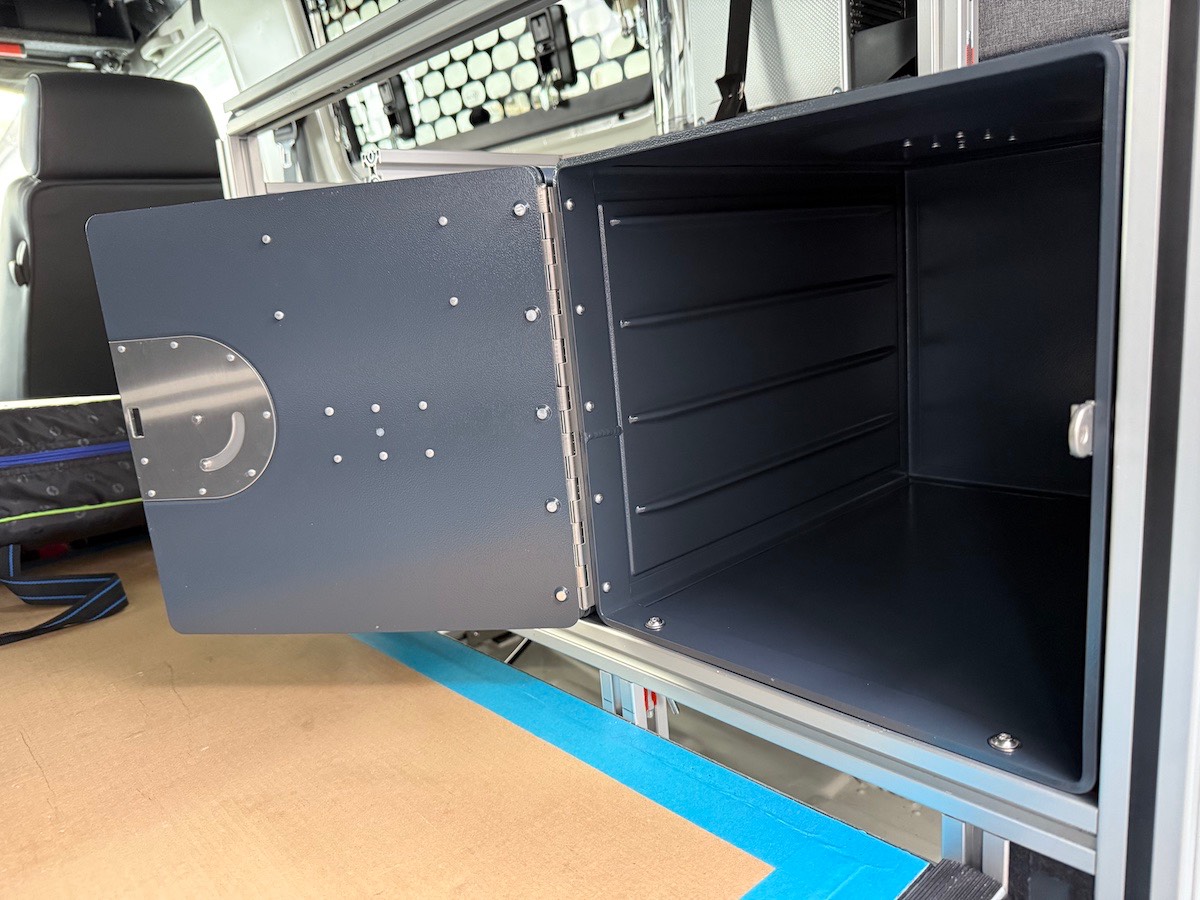

Die Idee hab' ich beim Rückflug aus Ecuador bekommen, da saß ich quasi fast an der Küche. Und die gibt's auch in neu und sogar in RAL 7016, Farbe der Paneele die ich sonst so nehme. Probier' ich mal aus, dachte ich. Wenn die Hebelchen zu stark klappern, lass ich mir irgendwas einfallen; die O-Ringe bringen quasi nix. Die Dinger sind auch standardisiert, gibt ATLAS oder KSSU. Ach ja, wiegt drei Kilo so ne Box. Klar, Eurobox noch weniger. Aber bisschen Style darf's auch mal sein... 8)
