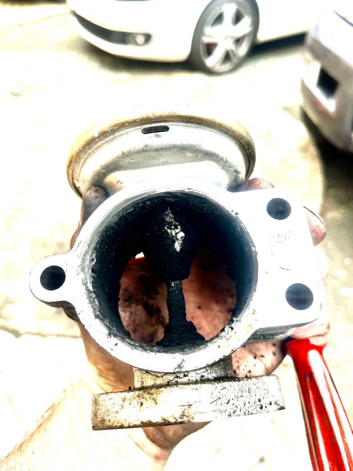

Guten Abend, ich habe heut mal das AGR-Ventil gesucht und ausgebaut und so gut es ging gereinigt. Das ist schon ne ein kleiner Akt der den Nachmittag füllt. Im Ventil war schon ziemlich viel Ruß, die Ansaugbrücke muss definitiv mal runter, ob ich mir das zutraue weis ich aber noch nicht so recht. Jedenfalls, gefühlt nimmt er etwas spontaner gas an, rußt hinten raus jedoch immer noch. vielleicht einen Ticken weniger.

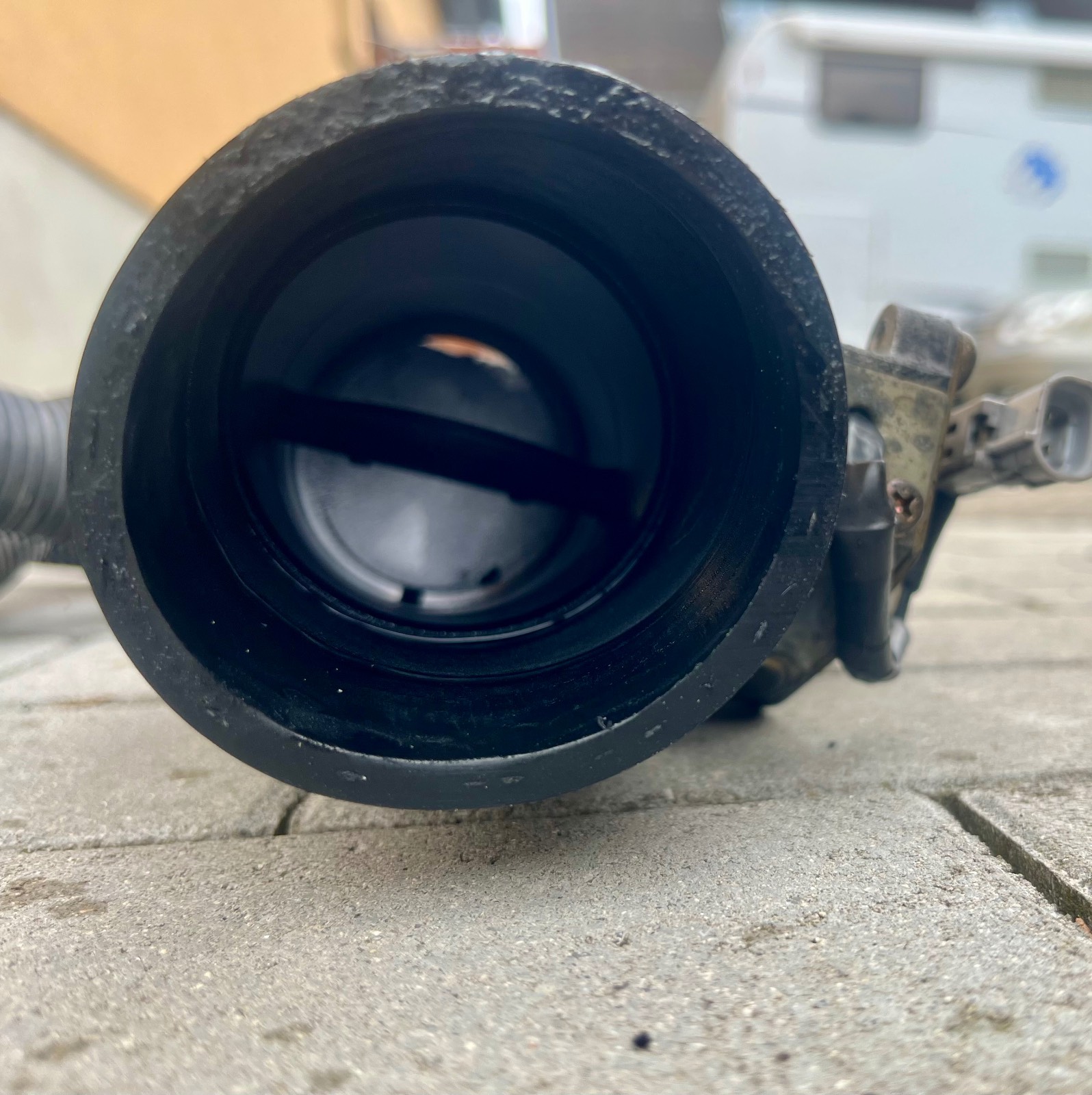

Ich würde gern nochmal das Thema aufgreifen weil ich nicht weiter komme bzw. Gerne etwa Rat hätte. Es ist unter dem llk im vorderen Motorenbereich Fahrerseite nicht trocken. Als ich das Agr Ventil ausbaute ist mir ein deutlicher Ölfilm vor der drosselklappe aufgefallen. Ich markiere den Bereich mal in einer Zeichnung.
Könnte das die Ursache für das schwärzliche Rußen sein?
Weiterhin würde ich gern mit einem Diagnosegerät die Werte der Einspritzdüsen vergleichen. Habt ihr da eine Geräteempfehlung?

Ich würde gern nochmal das Thema aufgreifen weil ich nicht weiter komme bzw. Gerne etwa Rat hätte. Es ist unter dem llk im vorderen Motorenbereich Fahrerseite nicht trocken. Konnte es aber auch nicht lokalisieren woher die Feuchtigkeit kam. Als ich das Agr Ventil ausbaute ist mir ein deutlicher Ölfilm vor der drosselklappe aufgefallen. Ich markiere den Bereich mal in einer Zeichnung.
