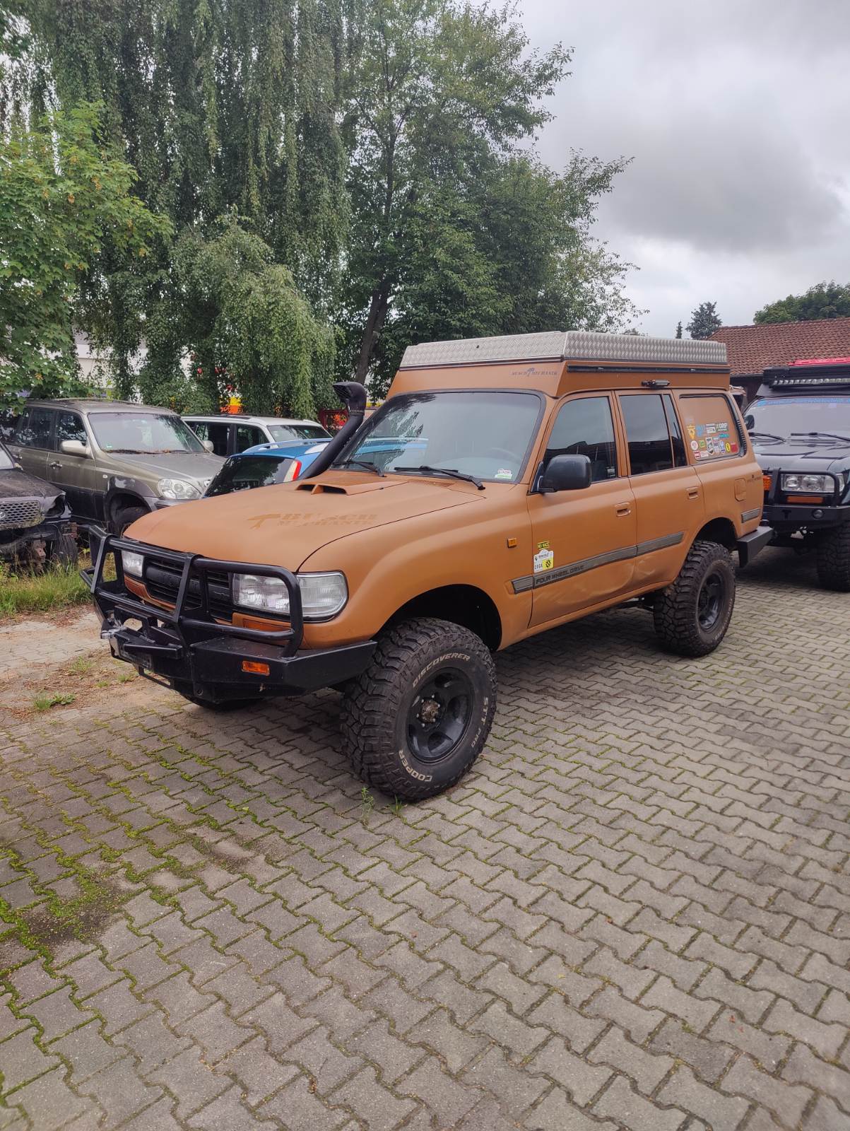

meinem letzten J 8 hat mir jemand die Vorfahrt genommen, der Rahmen war krumm. Es hat eine Weile gedauert ein Fahrzeug zu finden das meinen Wünschen entspricht.
Der hier ist es jetzt geworden. Schätze mal das der Wagen einigen hier bekannt ist.
Ist noch einiges dran zu machen. Wollte eigentlich zum Buschtaxi Treffen damit fahren, aber die Ersatzteilbeschaffung zieht sich hin.
Habe so lange gesucht, jetzt kommt es auf ein paar Wochen auch nicht mehr an.

Hej hej Jörg
Gute Wahl der 80er!
Getriebeworkshop 2004 oder wann war das bei Dor im Exertal?
VG Flo ala Rockatanski

Gratuliere zum schönen 80er Vom Florian bzw Benjamin. Hatte tatsächlich länger mit Florian drüber geschrieben aber mich aufgrund des älteren Automaten dagegen entschieden. Dennoch ne klasse Basis.
Allzeit gute Fahrt damit !

Hallo Rockatanski und Burkhard,
seit ihr auf dem Buschtaxitreffen?
Das Auto ist mein 3ter J8 , einmal kurz drunter gekrabbelt und da stand die Entscheidung fest. Das Auto ist in einem gutem Zustand,
die paar Stellen, wo was zu machen ist , sind überschaubar. Habe mir schon viele angesehen und ich habe die Suche fast aufgegeben.
Da klicke ich Samstags Abend mal wieder bei Ebay Kleinanzeigen rein und gucke mir die Angebote durch, wie immer sehr teure Angebote und auch unter anderem dieses Fahrzeug. Boah, dachte ich mir , das passt. Gleich Florian angeschrieben , beide den gleichen Beruf (Getriebeindstandsetzer), hat gepasst. Montags gleich hin ( 500 km ) und dingfest gemacht. Jetzt habe ich wieder einen, ich freu mich !!
Florian hat ihn mir sogar gebracht.
Gut, das mir dem älteren Automatikgetriebe habe ich auch bemerkt, aber ich habe das gleiche Getriebe noch ein mal liegen ohne Verteilergetriebe und ich liebe das Fahrzeug als Automatikfahrzeug.
Man kann nicht alles haben, aber dieses Fahrzeug hat so viele Extras und alles eingetragen,was will man mehr.
Für mich passt es
Bin gerade dabei, das Auto wieder fahrfähig zu machen und durch den Tüv zu bringen.
Danach wird das Auto Eisstrahlbehandelt und der Unterboderschutz auf den neuesten Stand gebracht. Der Zusatztank ist momentan raus und wird dann später wieder eingebaut. Obwohl, das Gesamtgewicht des Wagens wird definitiv überlastet wenn die Karre vollgetankt ist. Insgesamt 350 Liter, das wird schwierig, muß erst mal alles wiegen. das passt vorne und hinten nicht. Wir werden sehen.
Aber , ich habe wieder mein Lieblingsauto
LG Jörg

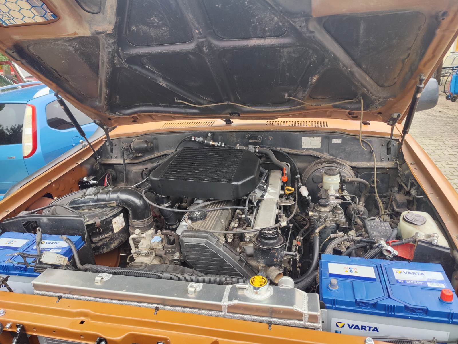

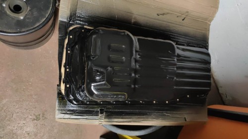

In der Zwischenzeit ist einiges passiert, Bremse vorne komplett neu und auf die große umgerüstet. Ölwanne entrostet und neu lackiert Bild wollte erst ne neue kaufen, aber nach dem Ausbau hat sich heraus gestellt, das die gar nicht so schlimm verrostet war. Die originale ist so dick, da kommt es auf 1 oder 2 Zehntel gar nicht an. 700,- Euro gespart. Jetzt noch die ganzen Neuteile ( Stabibuchsen, lauter Verschleißteile, etc ) verbauen, die sich hier mittlerweile stapeln und dann ist der Vorderwagen fertig. Seilwinde ist am Rammschutz schon montiert. Brauche noch eine Absicherung zur Batterie, was würdet ihr da verwenden? Lazer lamp auch, müssen aber noch angeschlossen werden. Es wird langsam...
