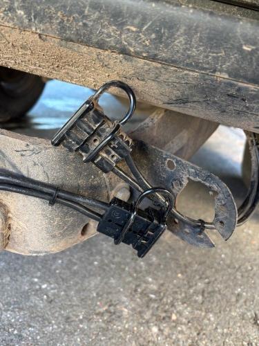

ich habe das Problem für mich nun gelöst und wollte mal Bescheid geben was es geworden ist.
Ich habe mich für die Anderson Stecker entschieden und von der Batterie bis zum Ladegerät 16qmm Kabel verbaut.
Nato Öse und CEE Dose/Stecker hatte ich auch da, waren mir aber zu groß/mächtig zum anbauen.
Spannungsabfall liegt bei +- 0,15 Volt, vorne mit Scan Gauge ausgelesen und Eingangsspannung am Ladegerät über die App.
Die Stecker fühlen sich gut an und ich denke die halten ne Weile.
Vielen Dank an alle Ideengeber und Mitdenker.
Viele Grüße, Jörg

die Stecker werden bestimmt eine Weile halten. Sorge hätte ich eher um das Kabel, das am Blech für die AHK-Steckdose befestigt ist. Ich befürchte, dass sich das Kabel an der Blechkante aufscheuert...

Und die "Gummifutt" würde vermutlich auch nicht schaden ... 8)
full service: https://www.mouser.de/ProductDetail/And ... DMQAvD_BwE

Hallo Jörg,
danke für die Info, was Deine Lösung geworden ist. Noch eine Frage: wie hast Du die Kabel unterm Hilux geschützt? Hoffentlich in einem (evtl.geschlitzten) Well- oder zumindest einem Bougierrohr verlegt, möglichst oben auf dem Rahmenlängsholm entlang nach hinten verzurrt? Die Kabelbinder hoffentlich nicht direkt an Bremsleitungen durchgezogen? Jedenfalls solltest Du auch das letzte Stück bis zum Anderson-Stecker zum einen mit einem soliden, flexiblen Schutz versehen und zum anderen nicht so durchhängen lassen - der nächste Ast wird sich hier verfangen. Und auch der Weiterleitung bis zum Ladgerät täte ein Schutzrohr gut.

Ist das auch ein Anderson? Ist das Gegenstück im Wagen eine Eigenkonstruktion oder gibt es den A-Stecker auch mit Halterung?
ja, sind beides Anderson. Die haben zwei Löcher im Gehäuse durch die bei Bedarf der T-Griff verschraubt wird. Kann man aber auch zum Verschrauben an der Wand nutzen, natürlich.
