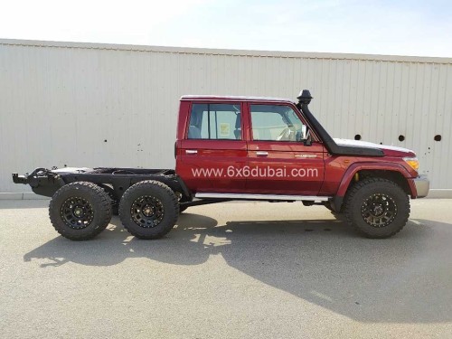

Hier mal die entsprechendene Basis für die Kabinenfraktion, wenn es denn ein LandCruiser sein soll:Wir bereisen keine realexistierenden Orte, sondern im Wesentlichen uns selbst. Wir verwechseln die Empfindung, nach der wir uns sehnen, mit dem Reiseziel, das diese Empfindung auslösen soll. Eine Art Beschwörungsritual um große Sehnsüchte, und Overlanding ist die öffentliche Bedürfnisanstalt dafür

Das ganze als GRJ mit Hänger für Sprit
