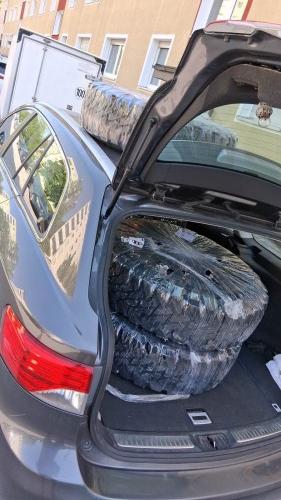

Beiträge: 4095
Re: 255/85r16
syphest hat geschrieben: 30. Juni 2025 10:07
se7en6 hat geschrieben: 30. Juni 2025 10:04
Wie gut passen die Dunlop 225er auf die 7" Alu-Felgen? Wäre das vielleicht eine Ausweichmöglichkeit für diesen Sommer... ?
garnicht. Viel zu schmal für die Felge. 255 ist schon grenzwertig auf 7"
Für das Reserverad gerade gut genug :asthanos:
