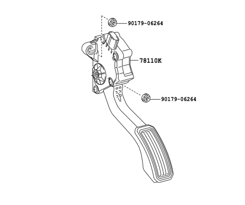

Nabend zusammen, hier mal ein kleines Update.
Nachdem ich den Tempomaten abgeklemmt habe, trat folgendes Verhalten wieder sporadisch auf: Meistens im zweiten Gang aus niedrigen Drehzahlen, aber auch beim Beschleunigen in höheren Gängen, drehte der Motor nicht hoch, sondern verblieb in der momentan Drehzahl. Erst nach mehrmaligem Pumpen des Gaspedals setze eine Beschleunigung wieder ruckartig ein.
Ausgelesene Fehercodes sind jetzt neben dem P2121 auch P2138. Befragen der allwissenden KI ergab mit hoher Wahrscheinlichkeit ein defekter/verschmutzter Beschleunigungssensor, der einen Austausch des Gaspedals bedeuten würde. Dieses scheint mir aber zugänglich zu sein, wenn man die Schrauben löst. Habt ihr das schon mal gemacht und dadurch den Sensor eventuell reinigen können oder lieber doch gleich austauschen?
Die Stecker sind all sauber und keine Pins verbogen oder so.

Broesel
Beiträge: 2201
Re: GRJ78 Fehlercode P2121
Beitrag von Broesel »
Das sind 2 Hall Sensoren - die sind eigentlich gekapselt.
Ich bin mir nicht sicher das Reinigen wirklich was bewirkt - gehen müsste es aber.
Niederan
Beiträge: 248
Registriert: 9. November 2015 12:56
Wohnort: nördlich von München
Beitrag von Niederan »
habe jetzt mal das Pedal gewechselt und siehe da, er fuhr wie neu. Doch leider hielt dies nur ein paar km.
Beim Auslesen der Pedal-Voltage über das OSB stellt sich fest, dass beim Durchtreten des Pedals die Voltage nicht immer auf maxV geht sondern halt im unteren Bereich hängenbleibt. Und erst durch das Pumpen wieder ansteigt. Also ganz klar irgendwo ein elektrisches Problem.
Aber weiß der Geier wo. Hab mal einen Termin bei Schuster in Augsburg gemacht. Der meinte aber auch schon, die Fehlersuche kann Stunden/Tag dauern.
Daher, jede Idee ist willkommen.

Beiträge: 4202
Bevor du das alte Pedal wegwirfst, gib Bescheid. Ich hab da noch so ne Idee im Hinterkopf, da könnte ich es vielleicht gebrauchen :wink:.
Klemme den Tempomat für die nächste Zeit ab und kalibirier das Gaspedal nochmal neu. So würde ich anfangen.
Viel Erfolg bei der Fehlersuche.
Niederan
Beiträge: 248
Hi Florian, das Pedal hebe ich auf.
Wie geht das mit dem Kalibrieren genau? Ich habe schon mehrmals mit Zündung an: halb durchdrücken und wieder zurück, dann ganz durchdrücken und wieder zurück.
