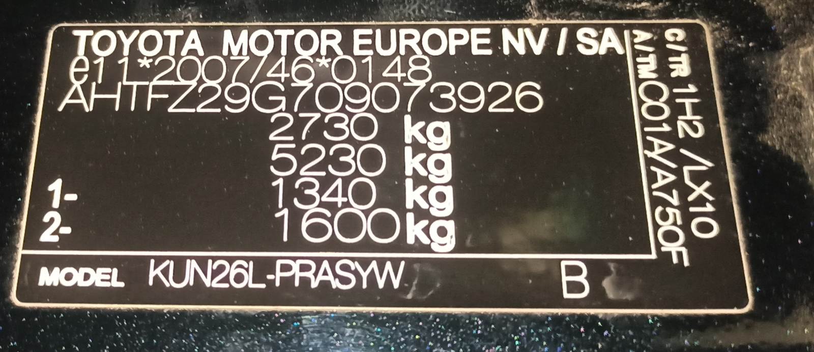

Ich habe das Typenschild am Hilix meines Vaters gefunden, abfotografiert und hier angehangen.
Die Hilux-Ausführung ist also ein KUN26L-PRASYW.
Allerdings ist das Typenschild nicht an der B-Säule, sondern C-Säule, da es ein DoKa ist.
