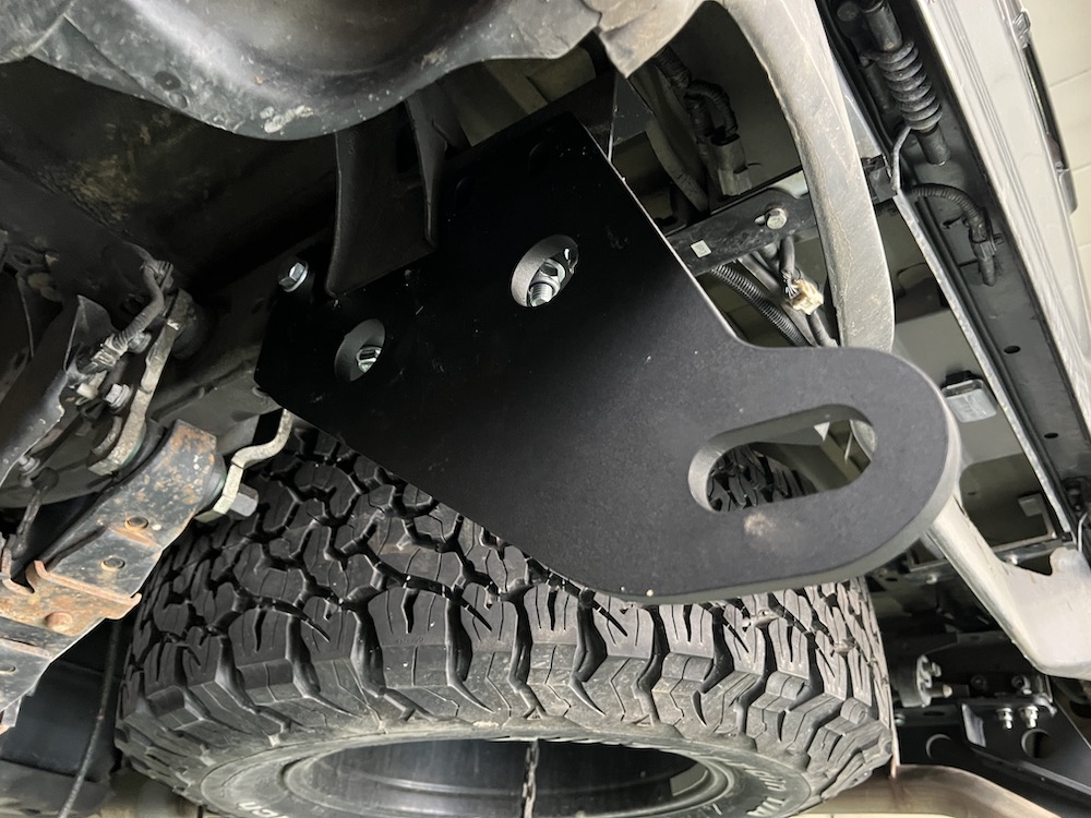

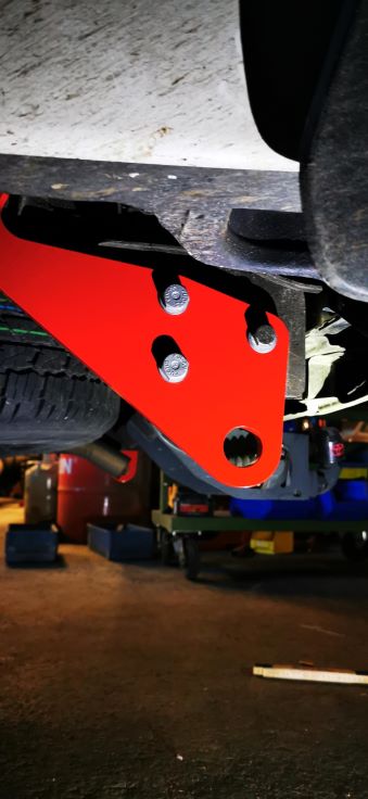

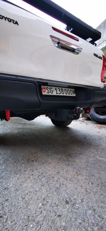

Ich habe für meinen Hilux welche entwickelt.
Diese können aber nur mit der 3.2t Kupplung montiert werden.
15mm Stahl, Verzinkt und Pulverbeschichtet.

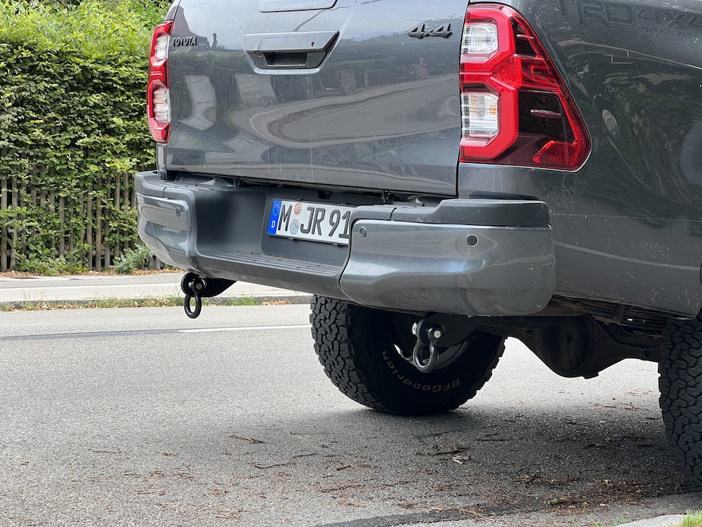

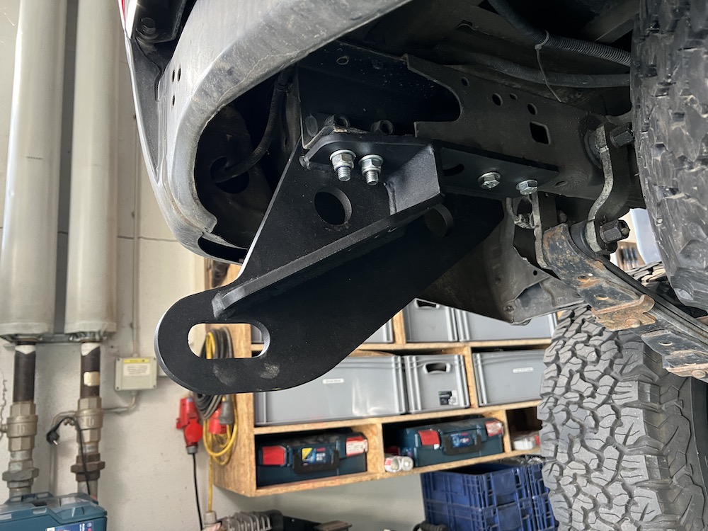

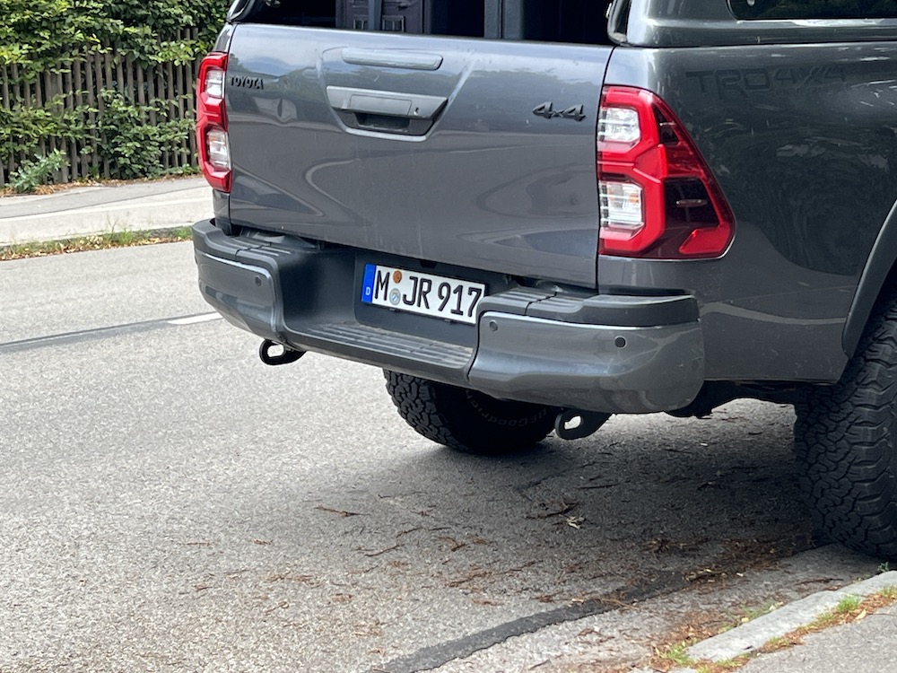

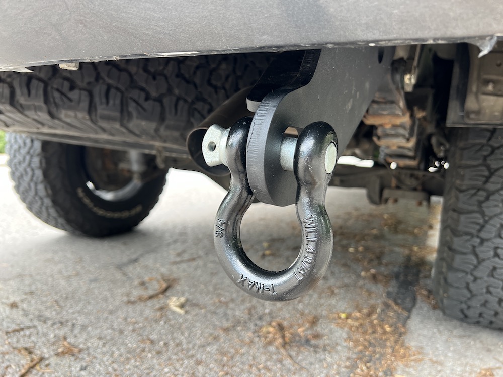

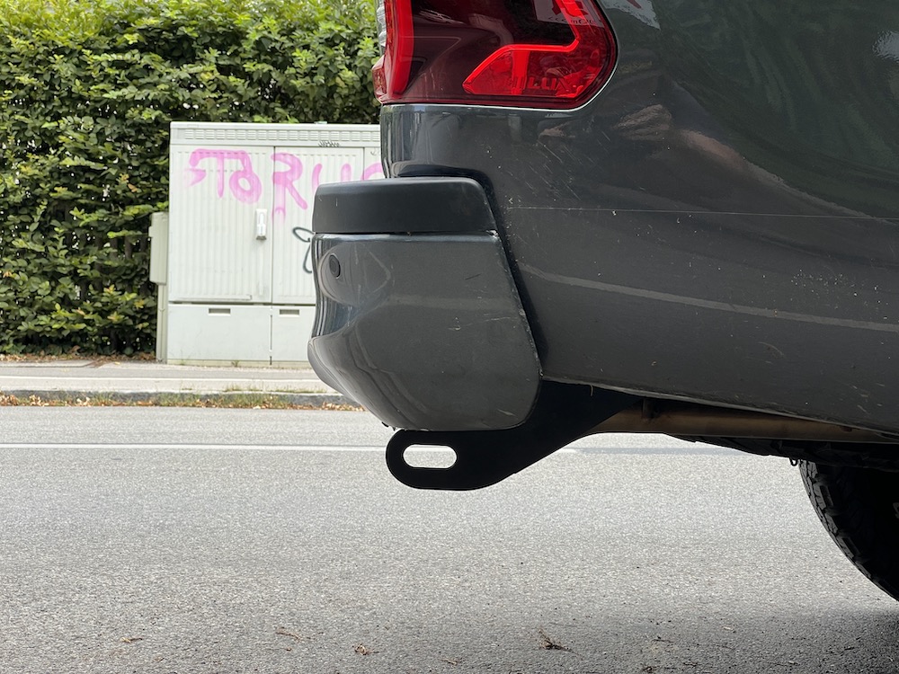

Habe mir die von Fabryka aus Polen bestellt. War eine sehr nette Korrespondenz mit denen. Nach 4 Wochen waren die Teile da, samt Montagematerial.
Der Einbau war easy. Hier ein paar Bilder.
Der Böschunkswinkel wird natürlich etwas schlechter. Aber hält sich in Genzen denke ich.

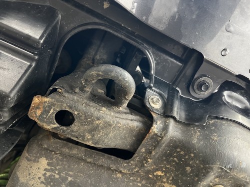

Meint ihr die serienmäßigen vorderen Ösen sind stabil genug für ne Snatch Strap Bergung z.B.? Würde die Last dann halt auf beide verteilen. Für vorne hab ich bisher nix gefunden, was massiver und mit der originalen Stoßstange kombinierbar ist.
Vorne (Serie)

Jibkid hat geschrieben:
Ich würde mir eher Sorgen bei starrem Bergematerial machen.
Aber wie immer gilt, mit Hirn passiert nichts.
Gruss Andy
...ein Quantensprung...
quackderbruchpilot
Beiträge: 1390
Re: Abschleppöse für Hilux Revo gesucht
Die Vorderen ösen beim Hilux sind stabil genug, wenn reißt direkt die Rahmenecke ab.
Die reißt mit angeschraubten Ösen genau so ab wie mit geschweißten. :D
Wie geschrieben, mit nem guten Kinetikgurt oder Seil oder bei statischer belastung mit ner Winde passiert da nix, aus einem 2m 2t Hebegurt (Sicherheitsfaktor 7) einen Lastverteiler machen, am besten mot Seilschäkeln, und gut ist.

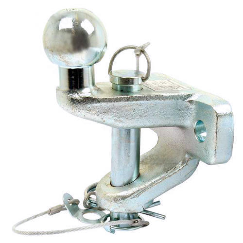

Ich habe so ein Teil, das funktioniert perfekt:
Belastung Kugelkopf = 3500kg
Belastung Zugmaul = 5000kg
D-Wert = 17kN
Stützlast = 250kg
Oberfläche verzinkt
mit E-Prüfzeichen, TÜV-frei
Bolzen raufziehen, Bergegurt einlegen, fertig.
Gibt's hier: https://www.schlepper-teile.de/de/trakt ... ilid=26311
Beiträge: 9233
Einschübe mit der größt möglichen Höhendifferenz sind wahrlich ungeeignet. Der Einschub mit dem Schäkel (siehe Beitrag #2 hier im Fred) wäre und ist eine sehr gute Möglichkeit.
Oder aber ein einfaches Brennteil (Seite 2) - wer tatsächlich keine AHK montiert hat.
Aber das wurde doch schon alles beschrieben.

@gos69: die DixonBate habe ich am Vigo auch montiert. Perfekt!
