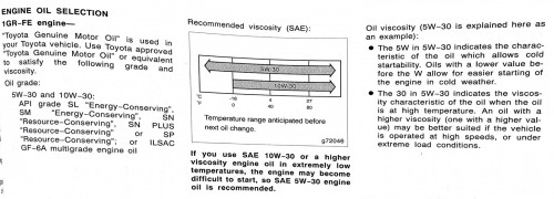

Habe nun bei meinem GRJ 78 vollsynthetisches 5W-40 Motoröl mit der API SN eingefüllt (Liqui Moly Synthoil High Tech).
Anbei die Seite aus der Bedienungsanleitung des Fahrzeuges.
Für mein Verständnis ist der geforderte Temperaturbereich durch das 5W-40 vollkommen abgedeckt, er ist sogar nach oben hin "über abgedeckt". Negative Auswirkungen durch die höhere Viskosität bei höheren Temperaturen erwartet ich nicht, eher im Gegenteil mehr Reserven. Mich wundert es sehr, dass unsere GRJ7 welche ja aus der Wüste für die Wüste kommen, ab Werk etwas so Flüssiges drinnen haben. Laut Anleitung würde auch ein 10W-30 mit API SL Spezifikation gehen, das sind zwei stufen untere der API SN des von mir verwendeten Öls.
Wie schon im letzten Beitrag erwähnt, ist meiner Meinung nach ein häufiges Wechseln des Motoröls wichtiger. Vor allem, wenn man sich die Wartungsintervalle der Anleitung vor Augen hält (nagelt mich nicht fest, ich meine, es waren 5000 km) und die Tatsache, dass in Japan allgemein das Öl deutlich öfter (alle 3 - 8 t km an jeder Tankstelle) gewechselt wird.
