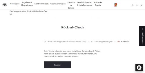

SonnenStrahl
Beiträge: 28
Registriert: 23. Februar 2024 01:26
Re: Rueckruf Toyota Nr. 25sd-050 Toyota Nr. zgge6
Beitrag von SonnenStrahl »
Hallo @ all,
das ergit alles kein Sinn auch eine KBA-- Rueckrufabfrage hat nichts ergeben siehe Pics.
VG @ all
Broesel
Beiträge: 2201
Beitrag von Broesel »
Bisher ist es ein Change Advisory Bulletin - also eine Ankündigung - mit der Nummer 25SD-050.
Das passende TSB (Technical Service Bulletin) hab ich auf die schnelle grad nicht gefunden... Die haben in EU Nummer im Format BE-xxxxxx-TME bzw. EG-xxxxxx-TME .
Um mehr zu sagen wäre eine VIN gut.
