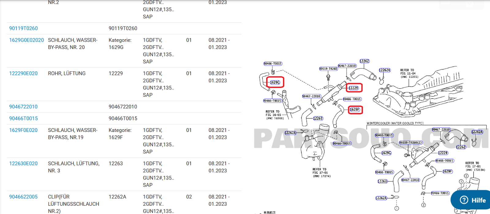

ich möchte einen Ölabscheider in meinem Lux einbauen.
Konkret der 1GD-FTV Motor.
Dieser soll es werden:
https://www.filter-technik.de/elsaesser ... rovent-200
Jetzt habe ich mir die Entlüftung am Ventildeckel angeschaut, und ja da geht genau ein Schalch weg, der muss es sein.
Jetzt die Frage: Was kommt denn dazwischen noch für ein Metallröhrchen, von dem ZWEI weitere dünne Bypässe abgehen?
Die 12263 wird als "Luftschlauch" benannt, und die 1629F als Wasser Bypass ebenso wie die 1629G
Ist das "Röhrchen" 12229 vielleicht schon ein Catch Can (Flüssigkeits-Abscheider)?

Die KGS ist beheizt deswegen der Anschluss.

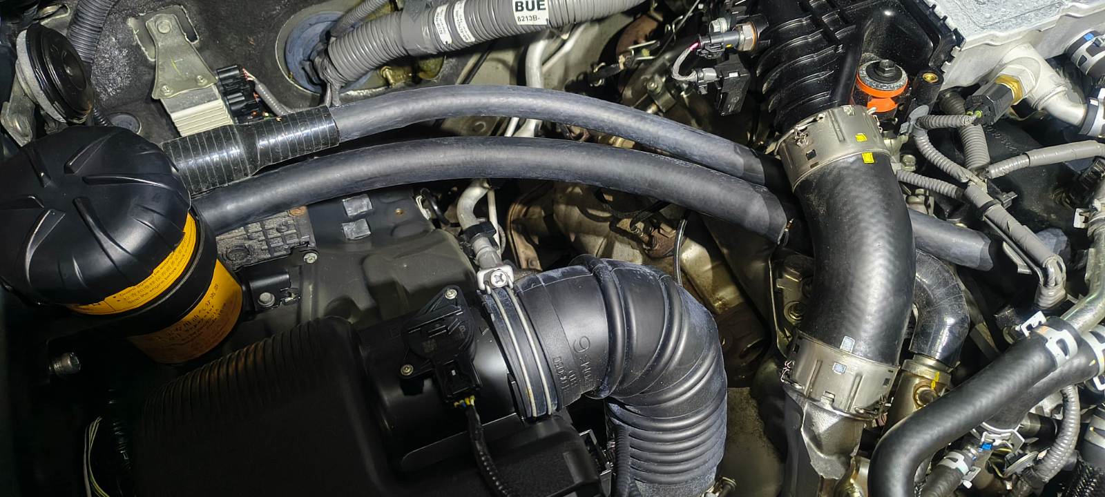

Re: Oil Catch Can für den Revo 2,8 1GD-FTV
hier mein aktueller Stand und verwendete Anbauteile.
Der "Provent200" ist von Aliexpress für 18,80€, dieser machen einen sehr guten Eindruck.
Der Einsatz ist ein mehrschichtiges sehr dichtes Metallgewebe, analot zu den Maßen des orginalen Vlies Filter Einsatzes, welchen man hier sicher auch verbauen kann, wenn man mit dem mitgelieferten nicht zu frieden ist.
Diesen habe ich an dem Platz verbaut, wo die zweite Batterie platz nehmen könnte.
Zwei 11mm Löcher ins Blech gebohrt, Kanten versiegelt, und zwei M8 Gewindenieten gesetzt... sitzt bombenfest
Die Schläuche habe ich mir bei Schlauchland.de bestellt, weil ich von 16mm ID auf 25mm ID (der Provent200) kommen musste.
Rein gegangen bin ich zwischen Ventildeckel und der "Heizung".
Unterhalb der Heizung wäre sicher besser gewesen, aber dann hätte ich einen "Sack" in der Schlauchleitung gehabt.
Hitzeisolierung kommt noch um die Schläuche + VA Schellen.
Zum ablassen verwende ich einen transparenten Schlauch (12mm ID) mit einem Hahn.
Weitere Bilder folgen.
