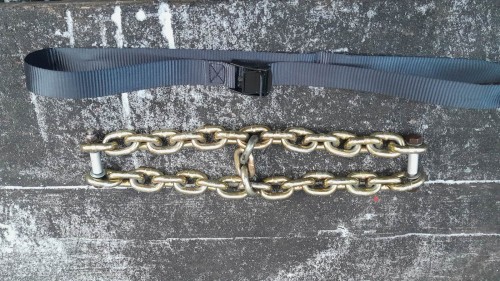

Der Jahreszeit angepasst, aber auch für Matsch gedacht, habe ich eine Anfahrhilfe aus Grad80 Rückekette aus 8mmGlieder, gebaut. Ist nicht für den Dauereinsatz gedacht, soll nur aus dem Loch oder der schneewehe helfen. Hinten mit 250kg Spanngurt gespannt. Leichter wie eine komplette Schneekette. Kann man immer dabei haben.

Hast schon ausprobiert Andy ?
Meinst der Gurt hält das ?

Noch nicht. Wenn nicht kommt ein stabilerer Gurt...

Lass wissen ob es geht . Dein Ansatz is gut . Würd mich freuen wenn das geht !

Coole Idee - wenn das klappt wäre das perfekt! Passt ja fast ins Bordwerkzeug.

Ja . So der Plan. Habe 4 Stück gebaut. Entweder eine pro Rad, oder 2 pro Rad auf einer Achse

Ja der Gurt kommt mir bei mir auch etwas flimsig vor. War da von meiner Bestellung auch etwas enttäuscht. Andererseits hat der auch nicht so viel zu halten. Vielleicht finde ich noch mal stabilere...

Geht nicht auch Kette (Meterware aus dem Baumarkt) einfach nur zweimal rumgewickelt und seitlich mit kleinem Schäkel geschlossen?
Kommt mir gerade so in den Sinn. Felgenschutz wäre mir persönlich schnurz.
Die Idee an sich ist klasse, Andy.

Auf jeden Fall! Es geht nur um den Felgenschutz mit dem Gurt...
Auch kettenmeterware reicht, weil abfahren wirst du die nicht. Es geht ja nicht um Dauereinsatz.

Zum Felgenschutz einfach einen Gartenschlauch oder dickeren PVC Schlauch über die Kette ziehen, die an der Felge liegt.
Das sollte ausreichen als Schutz und ist einfach und robust.
