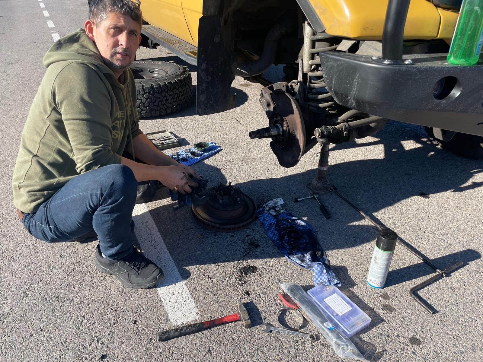

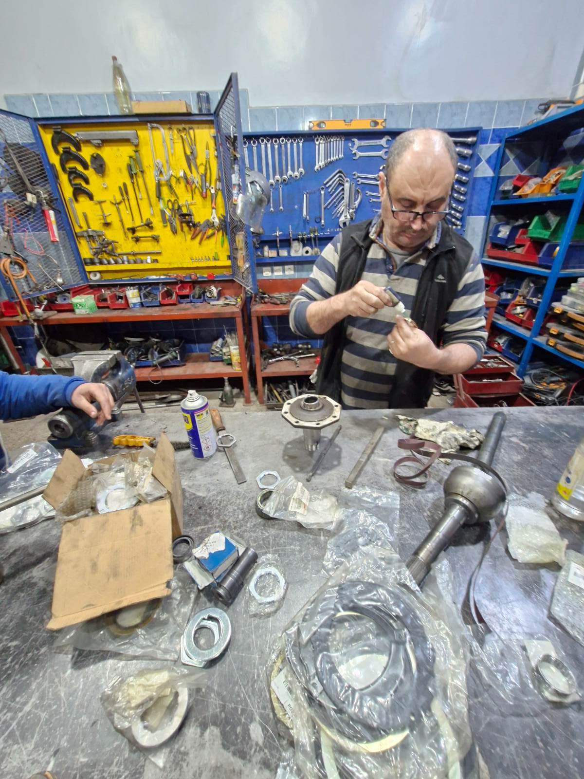

Servus an alle, ich wollte doch meiner Erfahrungen teilen dei ich bei meiner Reise alleine durch Afrika.Los ging es am 26.12.24 . Klar habe ich meiner Auto gut vorbereitet,war auch in ne Werkstatt und hab alles durch schaue lassen. Die ersten ca.1500km liefen sehr gut bis sich der rechte Radlager eigentlich ohne irgendwelche Geräusche kaputt ging.Leider war aber mehr als nur der Radlager kaputt, sondern auch der Achsstumel.Nachdem in Spanien keine Teile aufzutreiben waren habe ich über Deutschland und der ADAC die Teile einfliegen lassen und am Straßenrand die Teile eingebaut.Leider aber nur mit mäßiger Erfolg, da etwas mehr defekt war. Zuerst wollte ich die Reise abbrechen aber nachdem ich es provisorisch gerichtet habe beschloss ich und meiner Frau nach Marokko zu fahren und dort die vordere Achse überholen zu lassen.
Die Werkstatt in Marrakesch war sehr kompetent, und Landcruiser ihrer Leidenschaft.Der Sohn hat mir sogar den genauen Motor welche ich in meiner 79er verbaut habe ohne das ich vorher gesagt habe daß es nicht original ist.

Da habe ich gedacht das die Reise zu Ende sei
Sehr kompetent
Sehr kompetent
Die vordere Achse wurde komplett überholt

Zum Auto es ist ne HZJ79 aus 2000 mit ne 1HD-FT mit permanent 4x4 und geänderte Achse übersetzung was aber trotzdem zu kurz sind.
Ich war mit maximal 3,2t unterwegs incl.250l Diesel und 70 l Wasser.Der Verbrauch lag bei 12,0l auf 100km für die gesamte Strecke.
Keine Platten auf der gesamten Reise gehabt.
Schäden unterwegs, Radlager in Spanien, was vermutlich auf ne Homokinet schaden in Tunesien (im Sand) 2 Jahre zuvor passiert ist.
Kuplungsgeber in den Senegal gewechselt (25€), Scheibenmechanismus in Zambia gewechselt (165€) und ne abvibrierte (nicht originale)Alukühler Halterung in Namibia (geschweißt für 0€)

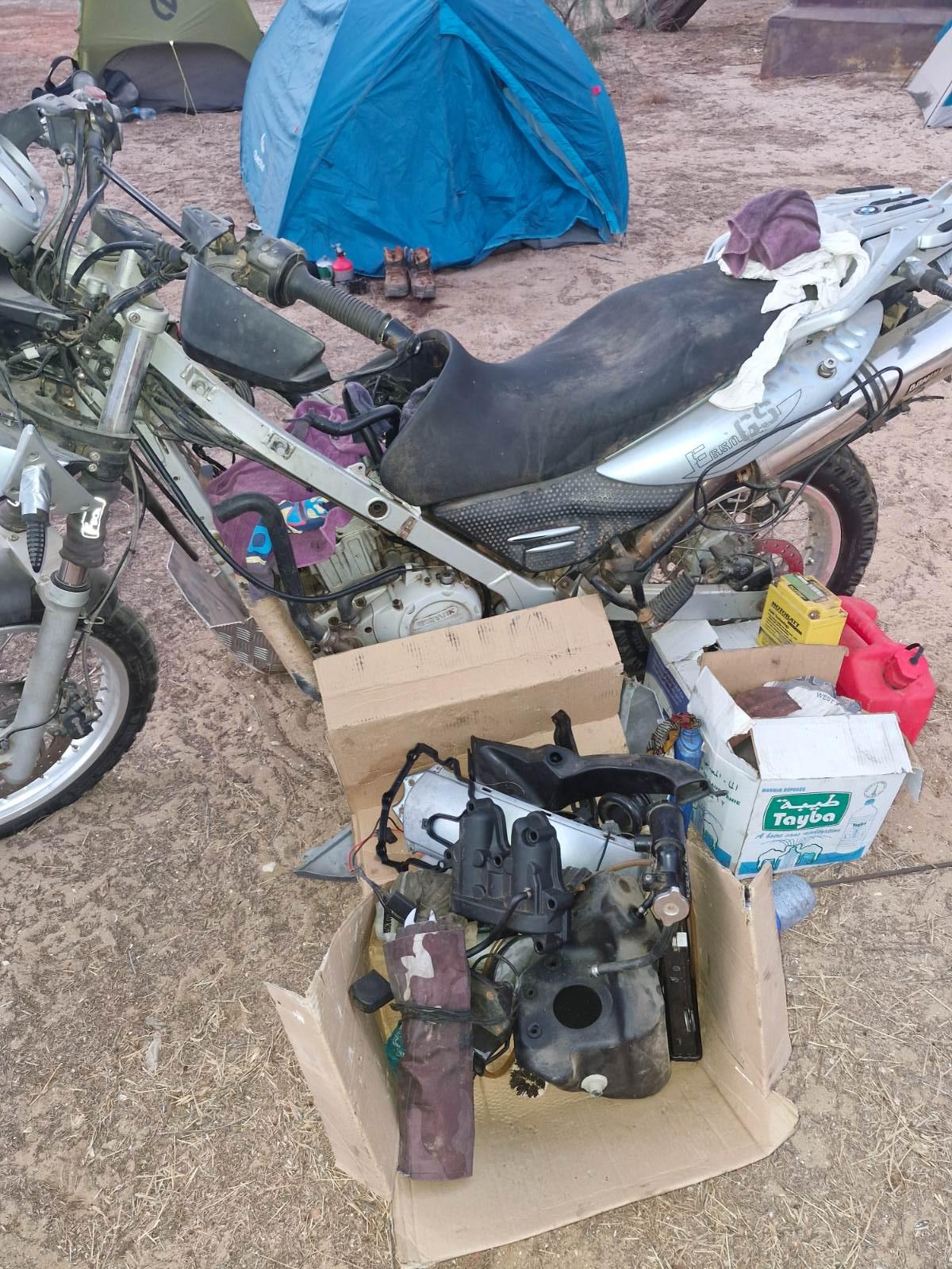

In der Zebrabar stranden immer wieder Reisende, hier ein Neuseeländer dem das Motorrad kaputt ging

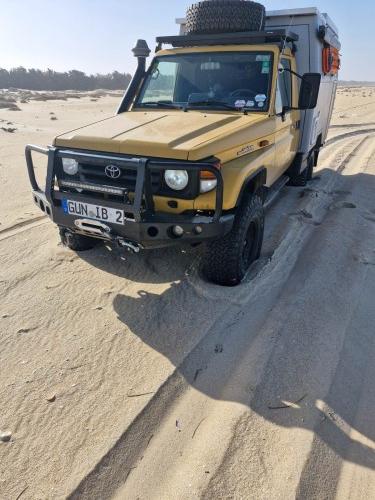

Strandfahren im Senegal

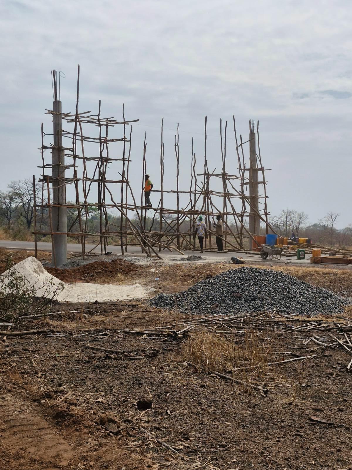

Gerüstbau in Guinea
Gerüstbau in Guinea

Hallo Earl,
passt das denn zusammen, eine HZJ79PU- Vorderachse,
gepaart mit einem 1HD-FT? Auch, wenn Du die Übersetzung geändert hast, aber der HDJ79 hat eine andere VA, zumind. lt partsouq. Nicht nur der Achskörper, sondern auch das Diff selbst. Der 1HD-FT hat lt. "Legende Land Cruiser-" 430Nm
gegenüber 280Nm zur 1HZ. Wenn Du das Fahrzeug als permanenten Allrad fährst? liegt auf der wohlmöglich zu schwachen VA eben permanent ein zu hohes Drehmoment.
Martin
Antoine de Saint-Exup?ry
(1900-1944)
Beiträge: 3800
Re: Trans Afrika, 31000km von Mittelfranken nach Kapstad Dez.24 bis Mai 25
Ich glaub viele J7 in Afrika werden/wurden als "Permanentallrad" bewegt - trotz Zuschaltallrad :D.
Earl hat ja schon nen Verdacht geäußert woher der Schaden stammen könnte.
