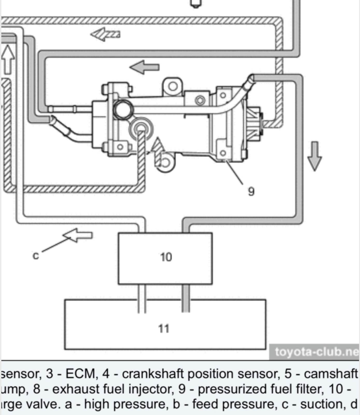

Im Italiensichen Toyotaforum wird über den untenstehenden Hochdruckdieselfilter diskutiert.
Nummer 9 und als Pressurized Fuel Filter bezeichnet.
Grund dafür ist dieser Australische Videoauf Youtube.
Hat jemand genaueres darüber, es mag ja sein das der nur in den Aussie 2.8L verbaut ist.

Soweit ich das recherchiert habe, haben der 2,4 und 2,8 diesen Filter. Ob der Wechselintervall von 70000 stimmt weiss ich nicht. Das Gehäuse ist jedenfalls sichtbar: Am Motorblock linksseitig. Ich habe das Teil von FEBI für 40 bestellt und hatte noch keine Lust es einzubauen....Die nächsten Wochen gebe ich mich ran.

Das Originalteil (Filter für die Hochdruckpumpe) hat die Teilenummer: 23390-0E011

Gesehen hab ich den Filter schon recht früh, aber da wo der sitzt, scheint keine Sonne hin.
Zum offiziellen Wechselintervall hab ich auch nix finden können.
Geht wohl nach dem Motto "Bei Leistungsmangel erneuern".
Hatte den Filter im Motorraum bei 60000km zur Sicherheit nach dem Tankeinbau mal gewechselt, wäre aber nicht nötig gewesen.
Den für die Pumpe hab ich bei 100000km geplant.
