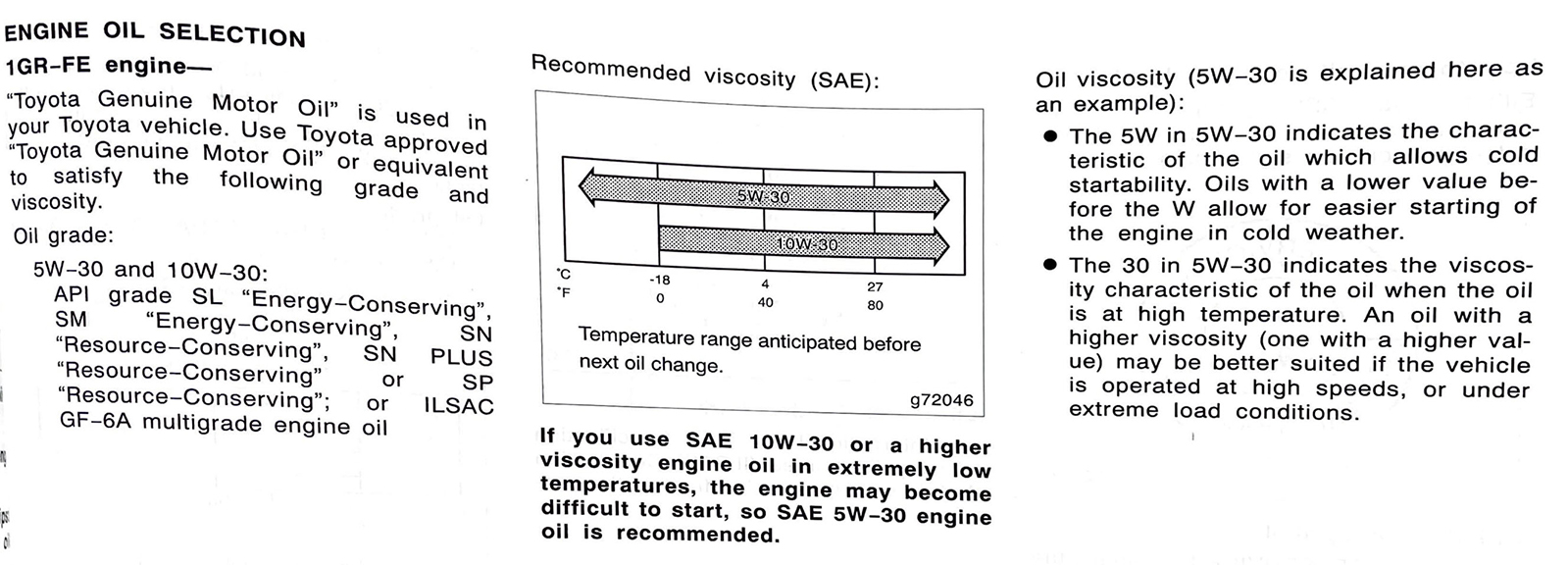

Ich hab zuletzt statt 5W-40 ein 5W-30 genommen. 5W-30 gibt Toyota auch an. Trotz dass der Wagen hätte in den Jemen oder Oman gehen sollen.
Was ich mich frage: Wie weit kann man diese Spreitung treiben und zu Lasten welcher anderer Eigenschaften? Gibt es da Zusammenhänge?
Also beispielsweise: höhere Spreitung -> mehr Additive -> schneller verschlissen (also das Öl).
Das Beispiel dient nur als wilder Gedankengang. Aber vielleicht gibt es ja schon derartige Zusammenhänge :ka:.
Edit:
Vielleicht sollte ich deshalb sogar besser auf ein 10W-30 gehen. Wie oft wird es noch kälter als -18°?
download/file.php?id=100011&mode=view
