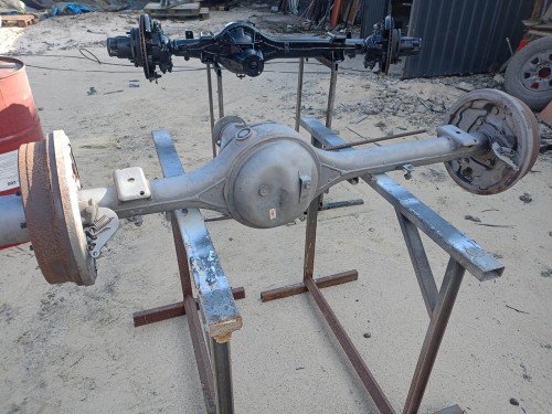

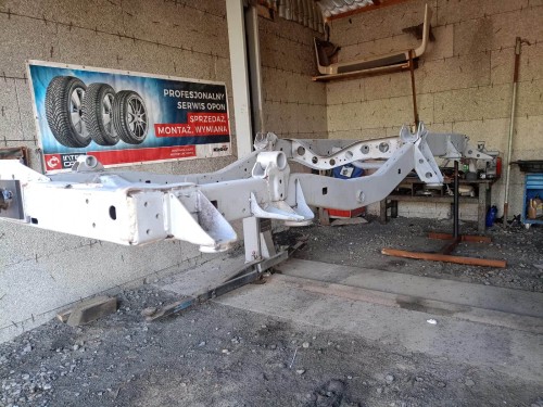

Ich möchte euch wieder Mal über den Aktuellen Stand meines 75er berichten und vor allem Fotos zeigen.
Der Rahmen und die Achsen wurden komplett sandgestrahlt und mussten glücklicherweise nicht geschweisst werden. Der Rahmen und die Achsen bekamen eine Epoxy Grundierung und wurden zweifach PU beschichtet. Zudem wird alles noch mit Wachs konserviert. Somit sollte Rost die nächste Zeit hoffentlich kein Thema sein.

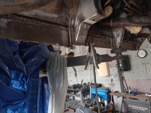

Bei der Karosserie wurden die Durchrostungen rausgeschnitten und neu eingeschweisst. Die geschweissten Unterbodenbereiche werden mit Epoxi grundiert, darauf kommt noch Dichtmasse und Konservierung.
Als nächstes kommen wieder die Anbauteile an den Rahmen und die Aussenbereiche der Karosserie werden geschweisst.

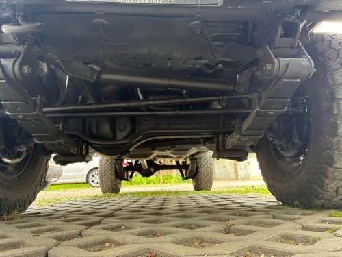

Es war so weit! Vor 2 Wochen konnte ich mein 75er abholen und vom Resultat bin ich begeistert, weswegen ich euch das Resultat nicht vorenthalten möchte. Zusätzlich zu den Schweiss und Lackarbeiten wurde Zahnriemen, Wapu, Bremsleitungen ersetzt und die Injektoren geprüft. Diese waren trotzt 250'000Km Laufleistung immer noch gut. Nun kann es mit dem Innenausbau los gehen. :D
Hier noch ein paar Fotos.
