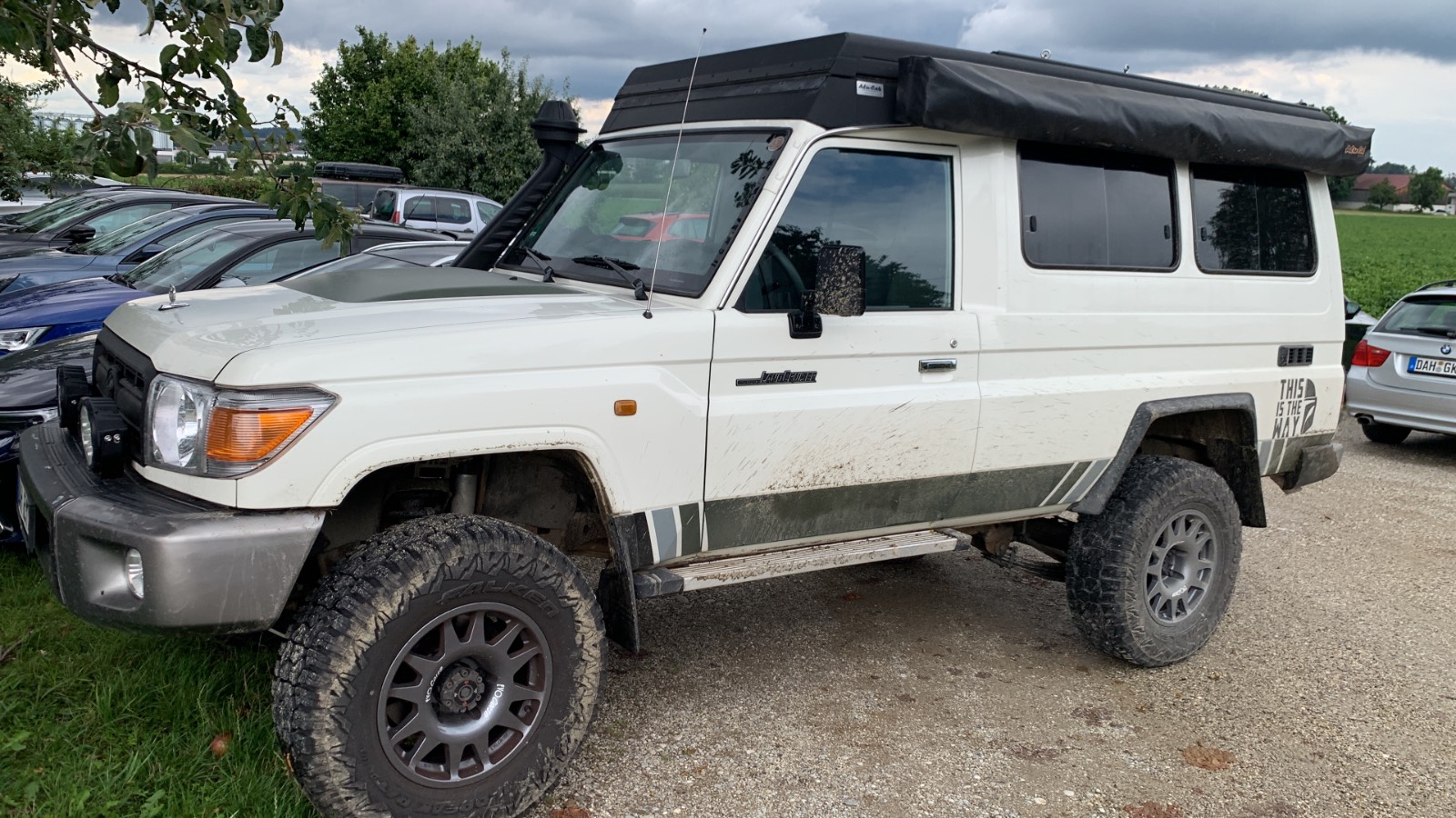

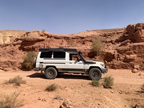

ich zeige hier mal einen Vergleich vorher nachher von meinem 78.
Vorher 255/85/16 Toyos MT auf OEM 6" Stahlfelgen mit 30mm Spurplatten und Orginalfahrwerk.
Fuhr gut, nix schleifte und Verbrauch war um die 14L. Setzte aber doch recht häufig im tiefen Sand auf, trotz Luftdruckanpassung.
Danach Umrüstung auf Bernadi 4x4 Parabolfahrwerk mit Höherlegung und 285/70/17 und Falken Wildpeak RT und 8" Alus.
Fahrverhalten von der Federung viel besser, bisher kein Aufsetzten, kein Schleifen, und Verbrauch leider jetzt um die 15-16L.
Die breiten Schlappen laufen leider etwas den Spurrillen nach, sodas man mehr korrigieren muss.
Denke als nächsten kommen dann 255/80/17 Ats drauf.
Es kommt halt wirklich auf deinen Einsatzzweck und Geschmack drauf an.
VG
Andreas
